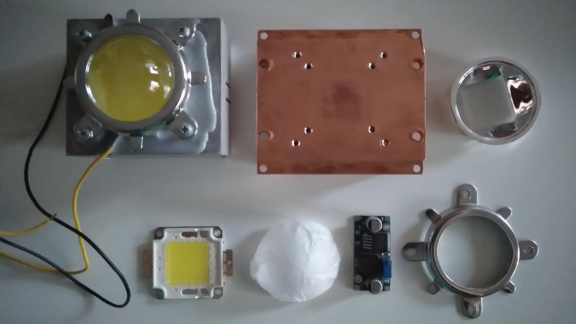

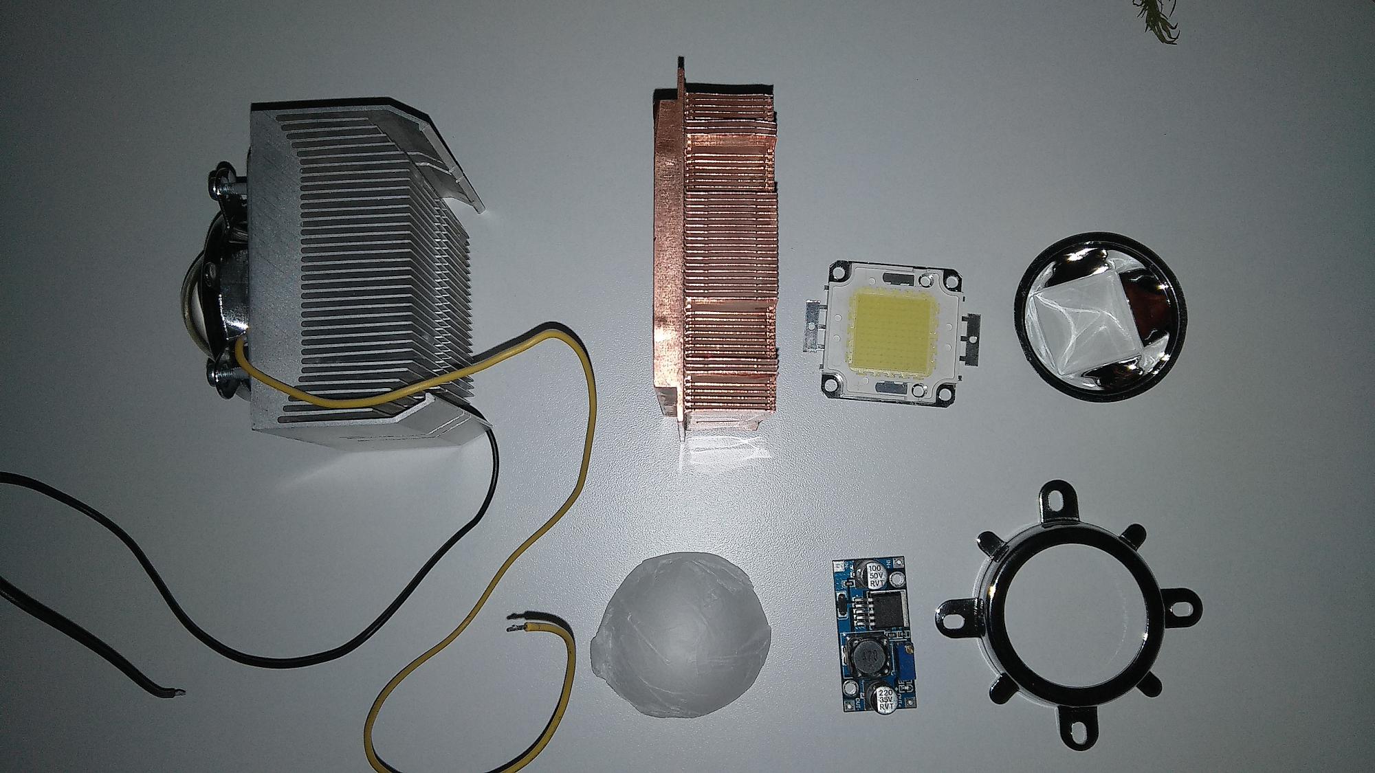

Здравствуйте. А кто нибудь пробовал понижайку для фары на LM2596 на входное напряжение до 42 вольта?
Собираюсь ставить такой комплект. Кто-то наверняка уже пробовал такое? Какие нюансы. Светодиод на 100 ватт но планирую использовать на разных токах.

Цитата: elektrik73 от 24 Март 2020 в 16:11Светодиод на 100 ватт
"Ну Вы - блин даёте..."  :ireful:
Новый виток эволюции "колхоз-ксенона"...
это - вообще-то, матрица для светильников и прожекторов уличного освещения...
не знаю, шо там за линза и куда она будет лупить, но идея хреноватая... и LM-ка Ваша исдохнет от такого счастья....

elektrik73
В вам линза ничего не напоминает? Думаете ЛМка сгорит от 1-2 Ампер. И кто запрещает в лесу включать прожектор?

Давайте по делу! Возможно в понижайке достаточно поменять входной электролит на 63 вольта. Вроде есть такая понижайку с такой же LM2596. Кто то пробовал подключать на 42 вольта?

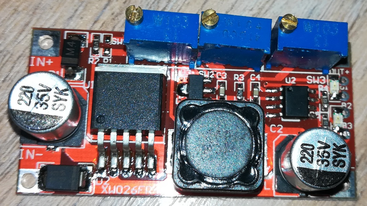

С надписью HV до 60в, обычные на 36в мрут. Была такая система сборная на скутере 2X10W. Вполне норм светила, не слепила. От линзы зависит.

А Вы где-то написали про лес в первом посте? LM - она вроде напряжение стабилизирует, а надо ток.
С чего обратную связь заведёшь, то и стабилизирует.
Но на готовой платке, возможно, придётся колхозить.

Такие умеют ток ограничивать.

[user]saska[/user], вы аккуратней с этими преобразами, у них при пробое 50\50 появляеться на выходе то что и на входе.....
Электролит там впритык под максимальное напряжение микросхемы, так что не вариант.
Ищи с входным до 60.

Про лес я писал.  :-)Я ответил человеку на упрек в адрес 100 ватного Светика. У меня фара уже горит ярко при 28 вольтах 0.5 Ампера. Понижайка даже и не думает греться. Но я подавал на неё 35 вольт с БП. Стоит там кондёр на 50 вольт. Предложил поменять на 63 вольта. Или ЛМка должна быть именно с HV?
