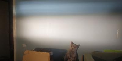

Artsem K

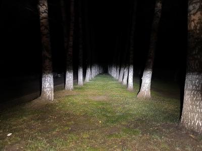

Цитата: Stanislavchik от 11 Июль 2020 в 10:26
- Если есть что добавить, пишите, а не критикуйте.
- что значит без туннельного эффекта? stvzo Фары в шапке.
вот stvzo тоже:
https://aliexpress.ru/item/32896668186.html
но вот пятно:

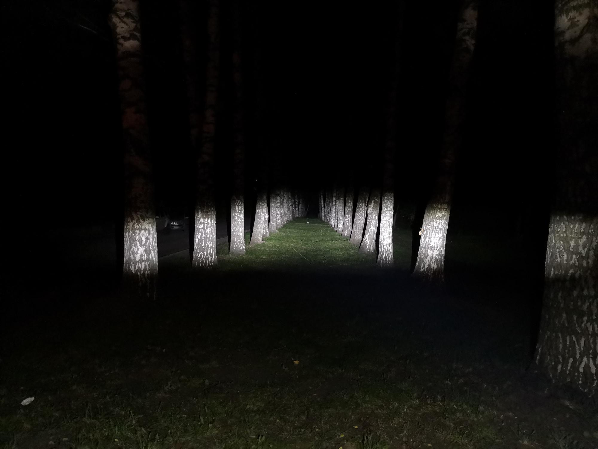

k1rra

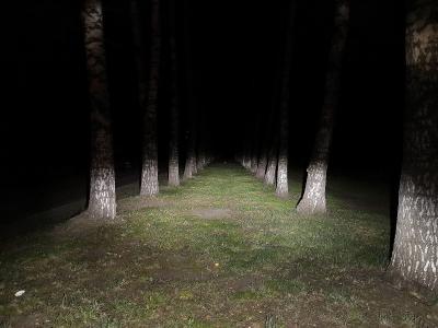

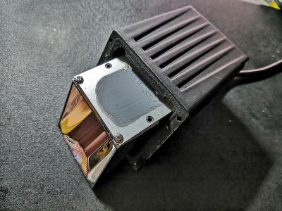

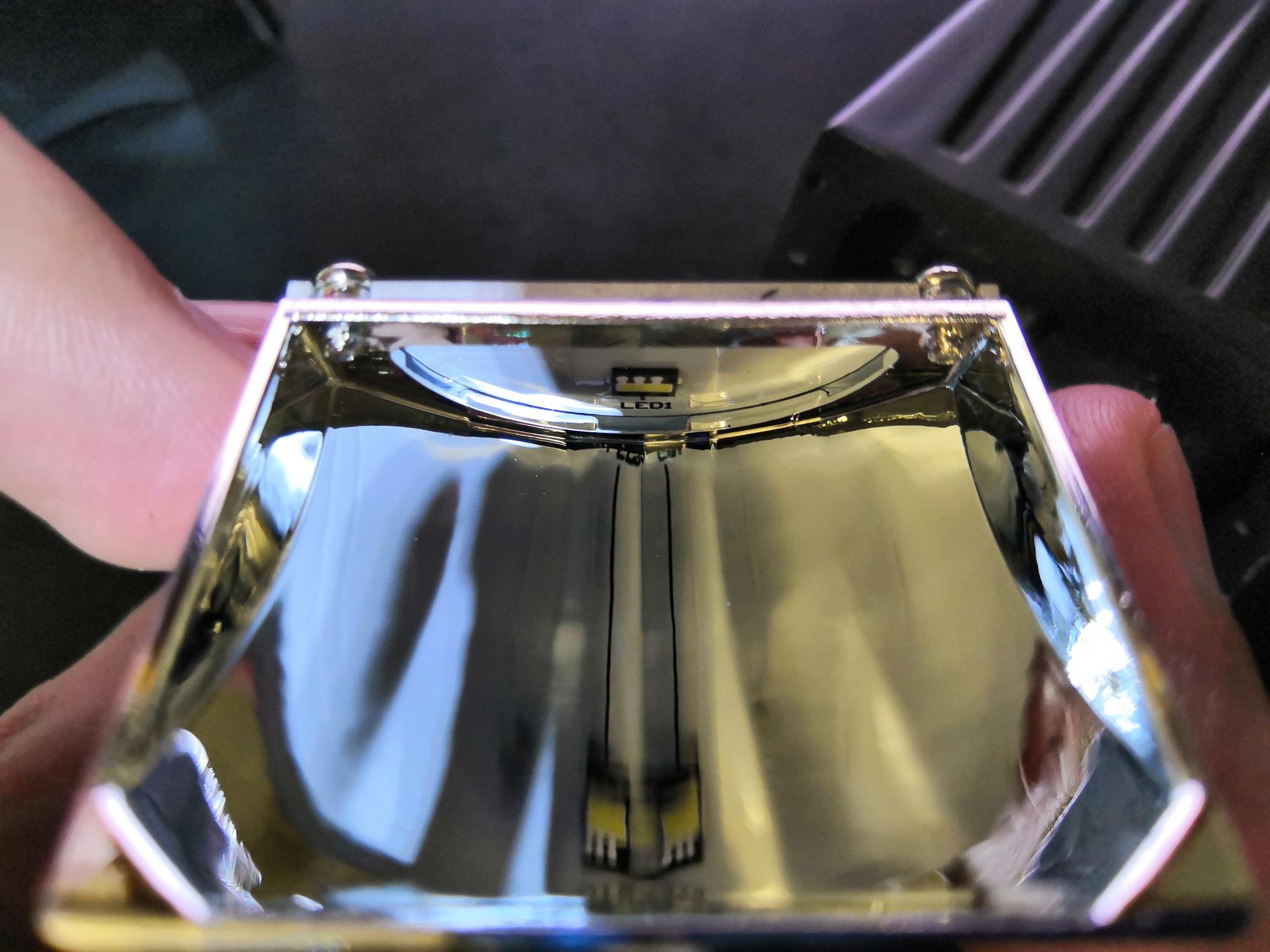

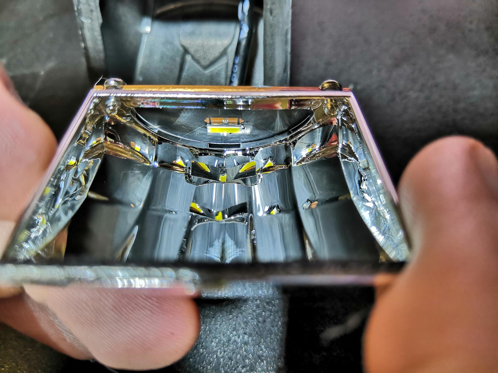

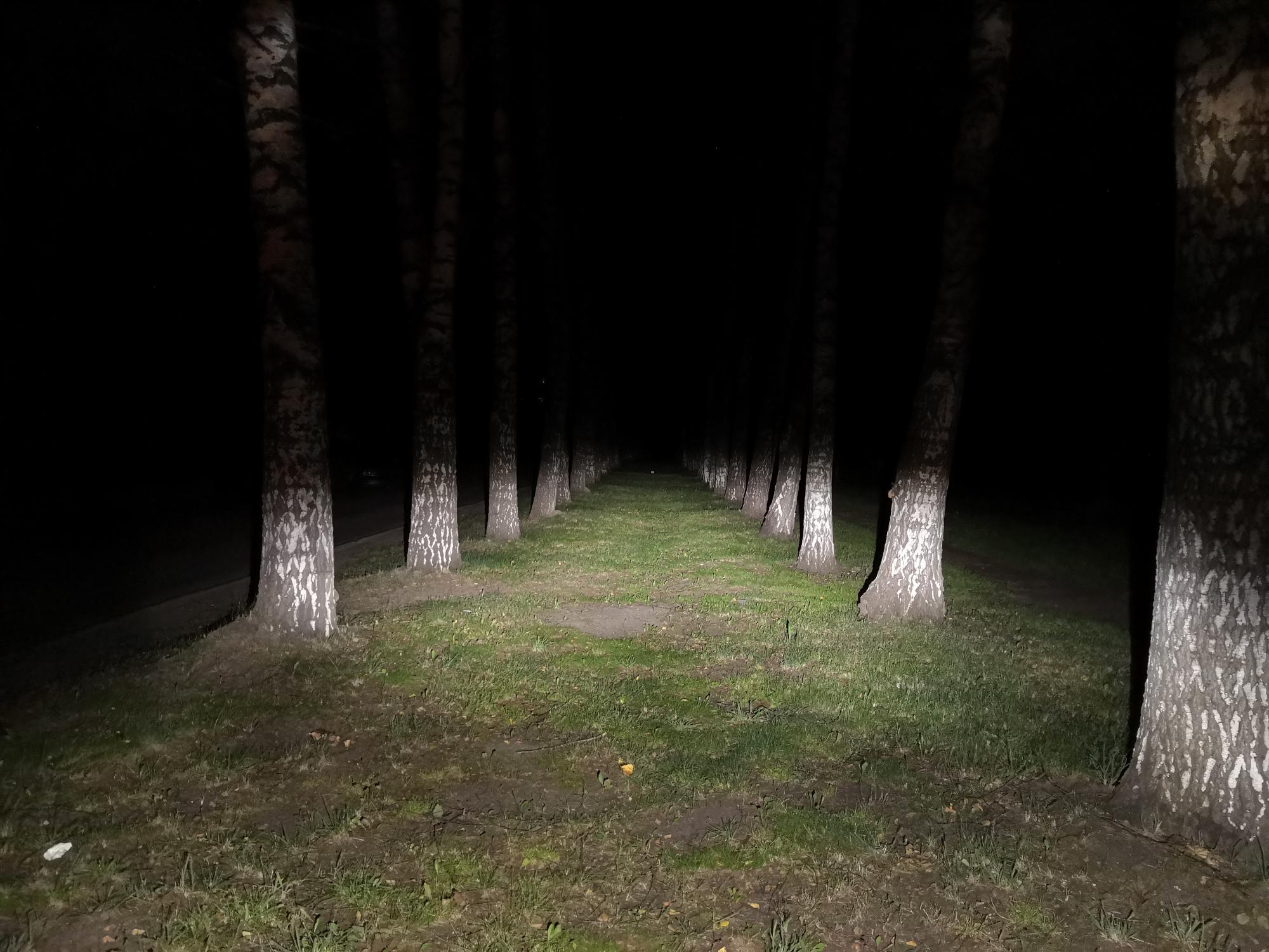

Решил сменить свою рефлекторную CNSUNNY (с другим драйвером на 6А и настоящим XHP70.2) на аналог сурроновской с яйцеобразной линзой.
В итоге имеем около 35 ватт с двух XHP70.2 и весьма четкую стг,правда размеры фары не предполагают работу в максимальном режиме без обдува.
Засвет у колеса и вверх остался в нормальном состоянии,все видно.
Фото со стоковой начинкой (китайцы,пацаки,даже термопасты не положили) при одинаковом потреблении.Сверху сток,снизу уже переделка.
Думаю о независимых драйверах для каждого светодиода (при умелом позиционировании есть возможность сделать "дальний").

777Pelmen777
Судя по всему "снизу" имеется ввиду второе фото.
Мне кажется или как-то многовато вверх идет света? Не ослепнут ли встречные водители?
Видимость ноль - веду по приборам
k1rra
Цитата: 777Pelmen777 от 26 Июль 2020 в 21:25
Не ослепнут
Верхней засветки очень мало,но достаточно для веток и прочего.
В любом случае в городе больше 15 ватт не включаю,более чем достаточно.

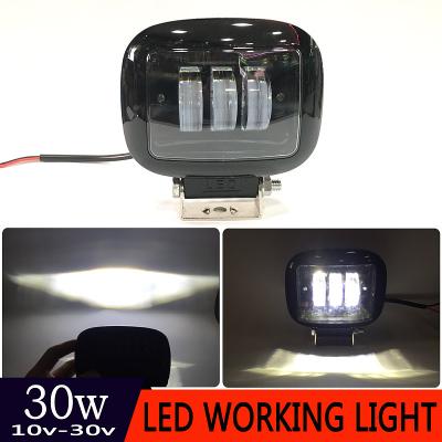

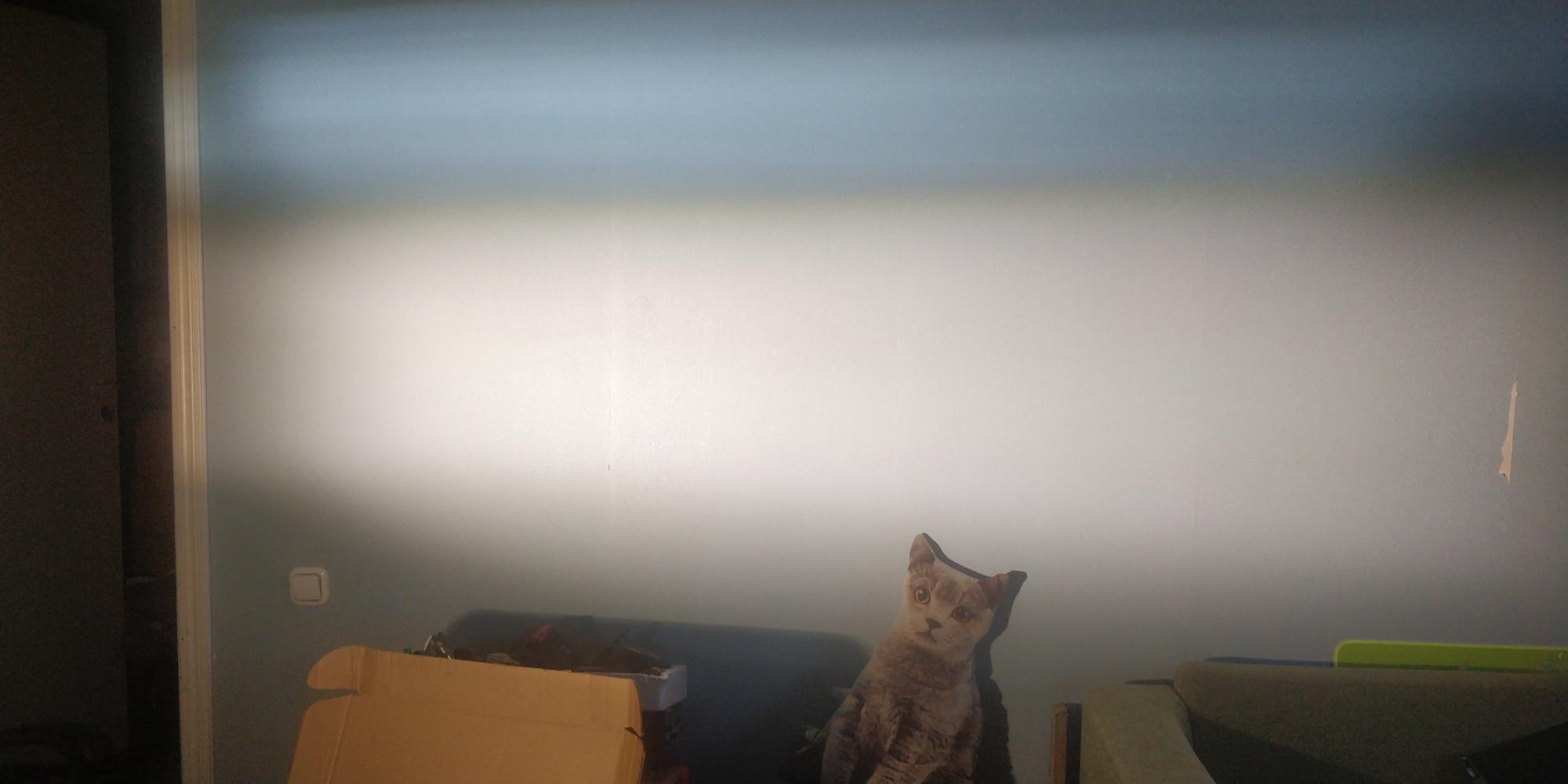

Для любителей затмить светом все. Это чревато последствиями вас с этой фарой переехать :)
Нормальный вариант фары на 12В это рабочие огни для авто. https://aliexpress.ru/item/32852263580.html
Правильное световое пятно, с обрезкой верхней границы, чтобы не слепить встречных самураев.
Также для любителей самоделок, из такой фары можно сделать 3 вело фары, вытащив светодиоды с коллиматорами, и воткнув их в свой корпус.
Либо вот такую https://www.avito.ru/samara/zapchasti_i_aksessuary/kruglaya_svetodiodnaya_mini_fara_blizhnego_sveta_1094897448

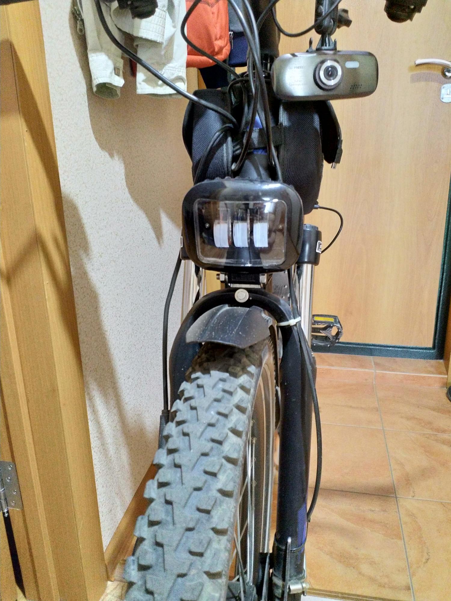

kipper
Шикарная фара,
реальное потребление около 12 Вт, запитываю от понижайки. Первое время у пешиков специально интересовался слепит или нет, все как один заявляли что нисколечко  :exactly: Фара широко светит, иногда пешеходы шарахаются  ;-D, детвора так вообще ахает с криками "мама, я тоже такой фонарик хочу" ))

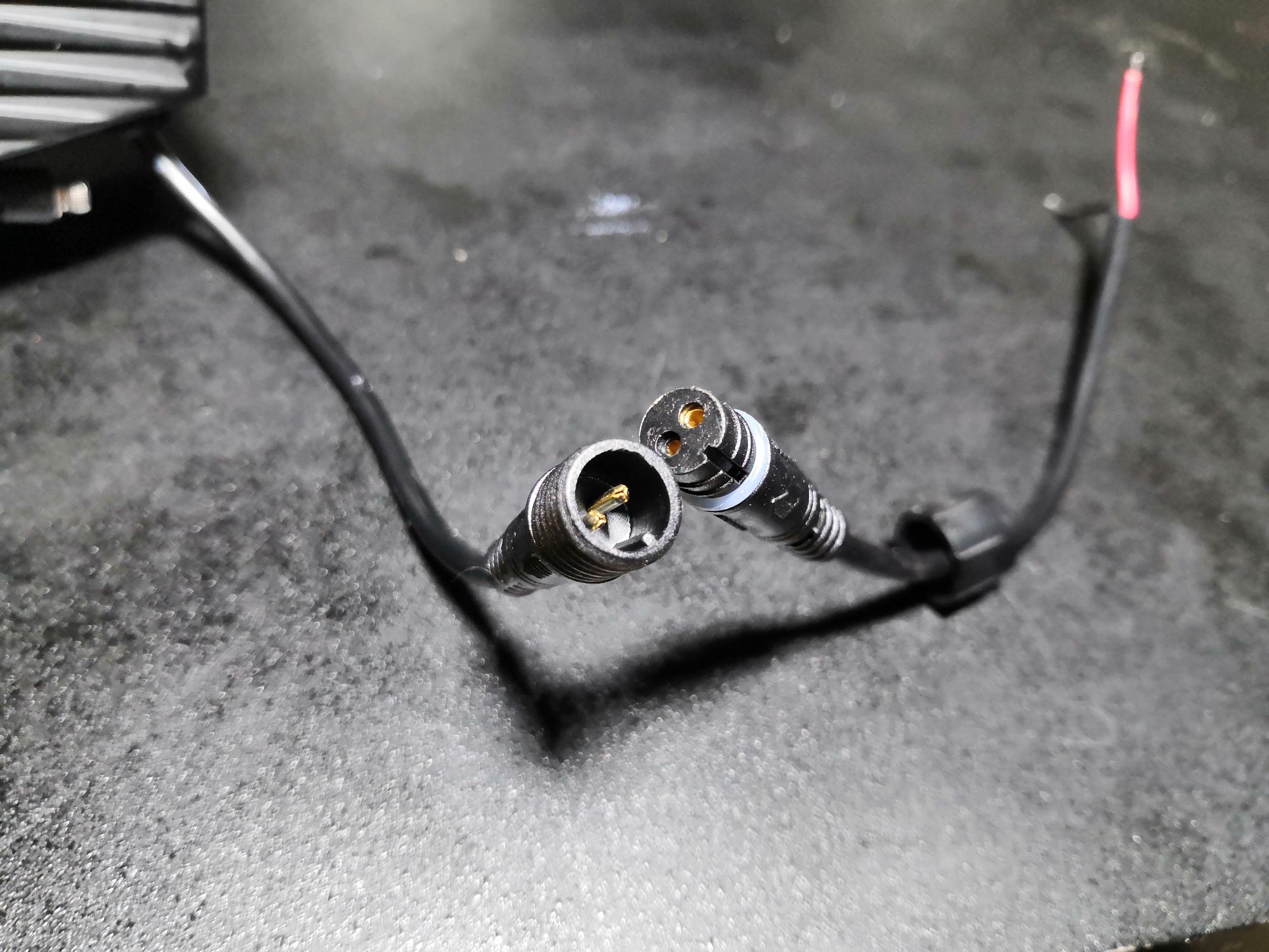

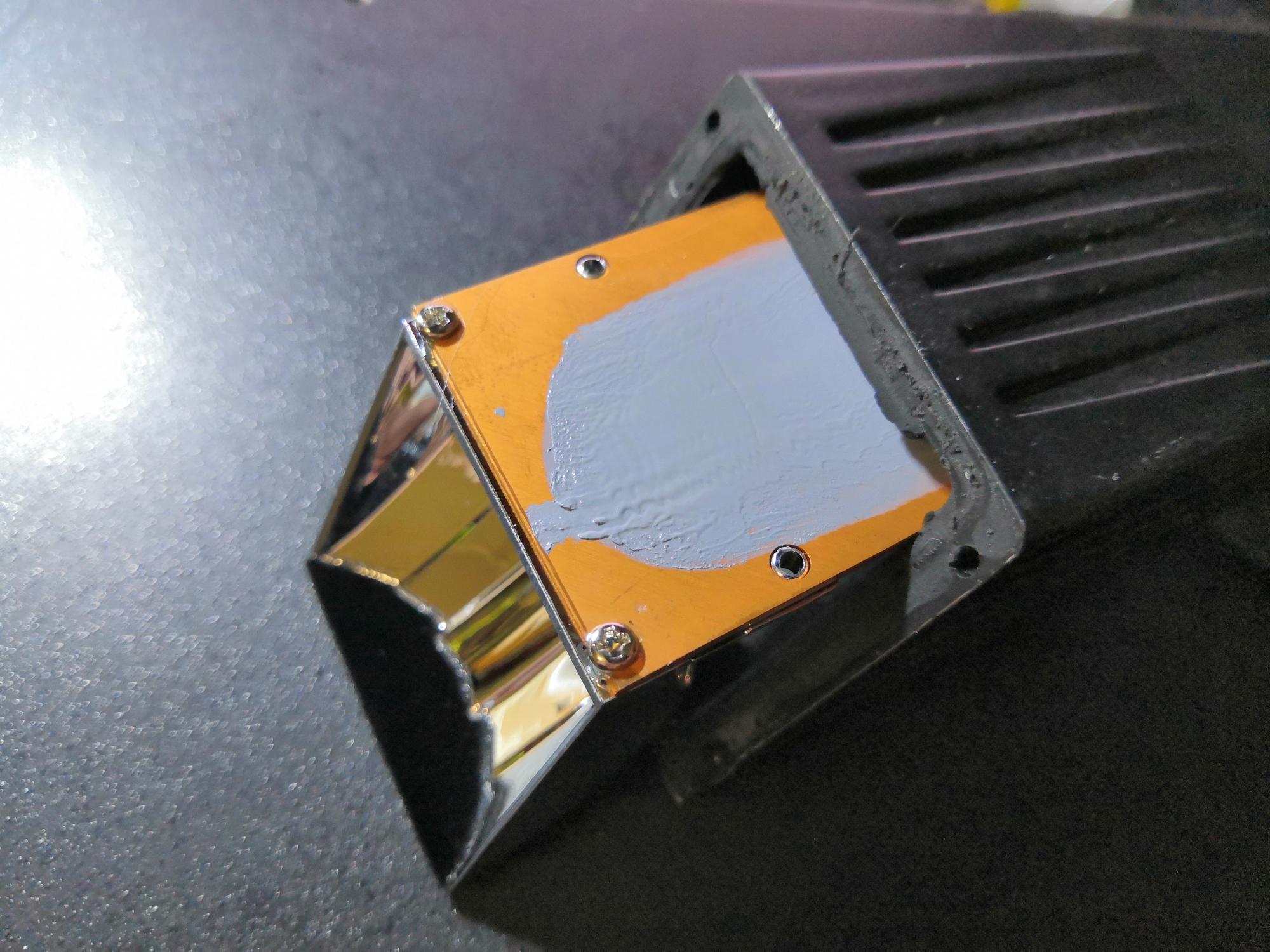

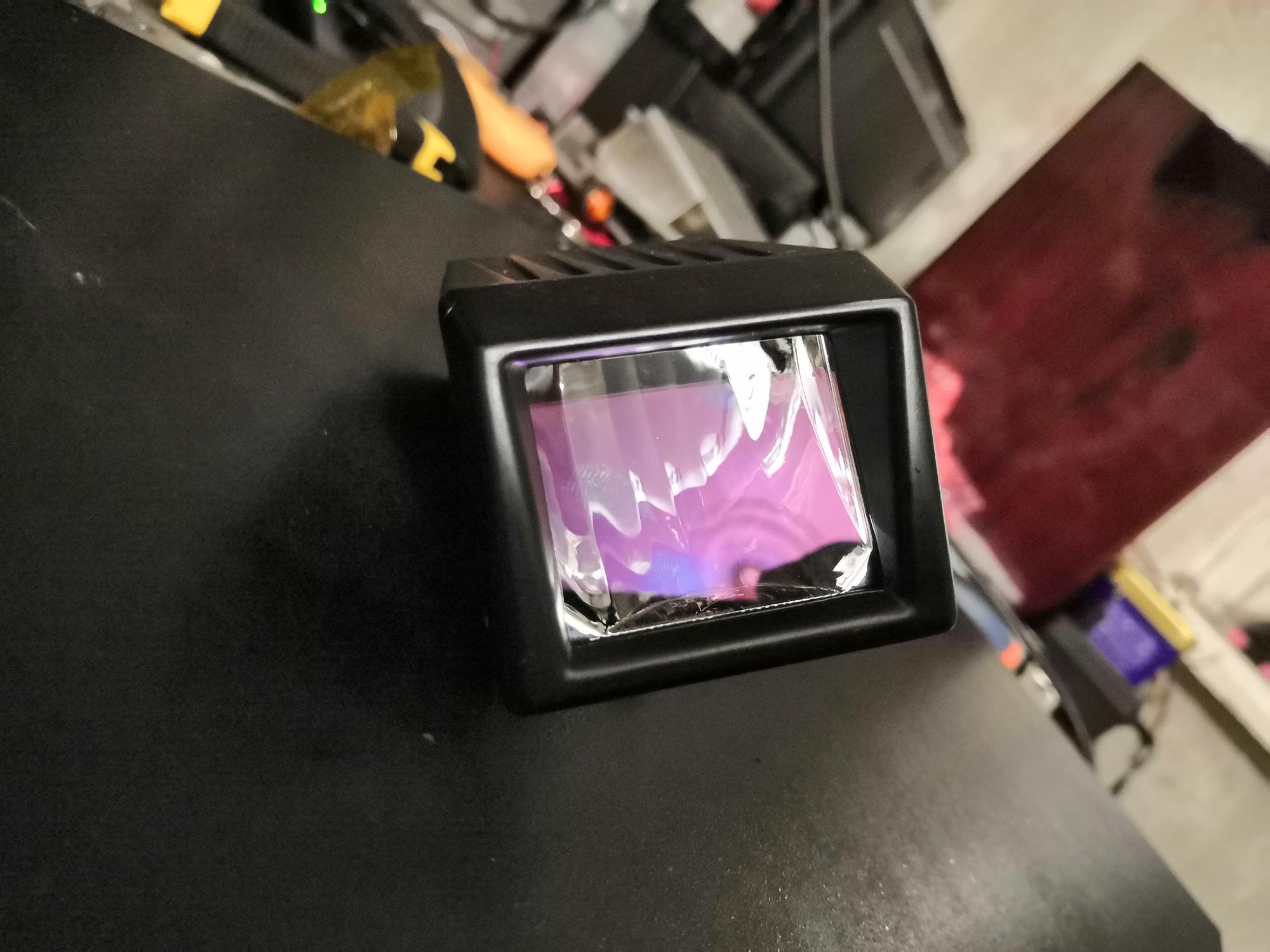

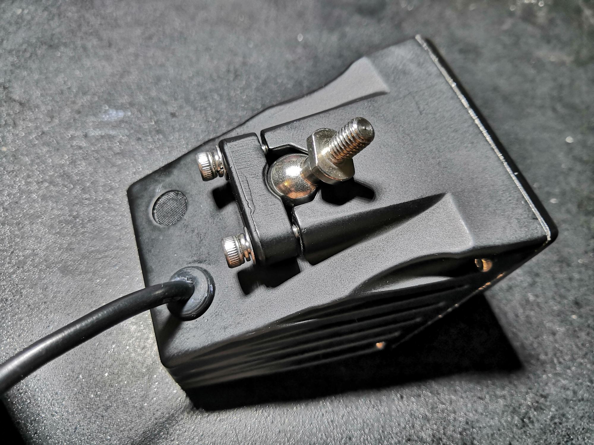

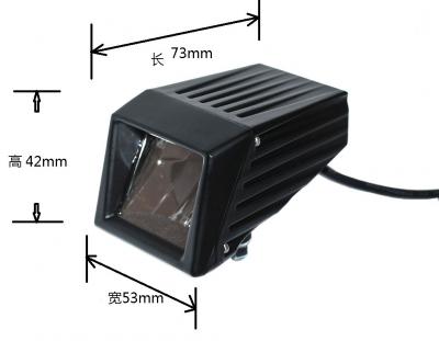

Пришли две фарки с тао https://item.taobao.com/item.htm?spm=a1z10.1-c.w4004-3951055464.5.462e2255CIGiPa&id=607017293049, одна ближнего света(EB4513K), другая - дальнего(EB4520K). Краткие характеристики фар: Напряжение питания: 12-80V; Применяемые светодиоды: Дальний свет(EB4520K) - OSRAM H3L531 / цветовая температура 5500-6000k / мощность 12W / сила света фары 20000cd. Ближний свет(EB4513K) - CSP1860 / 4000-4300k /мощность 18W / сила света фары 13000cd; Влагозащита: IP65; Вес: 160г. Обе фары имеют защиту от переполюсовки и защиту от перегрева(драйвер снижает ток при перегреве).
Снизу у фары имеется "шарнир", который позволяет вращать и наклонять её под разными углами. На страничке товара есть различные примеры крепления фары.Фара имеет защитное стекло с просветлением, которое приклеено к металлической рамке с помощью герметика. Сама рамка притянута к корпусу четырьмя болтиками и промазана по периметру герметиком.В комплект фары входит герметичный 2-Pin разъём.

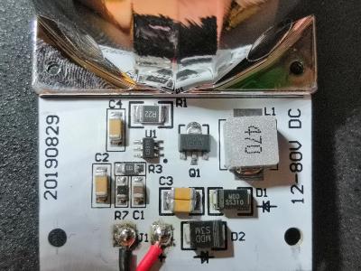

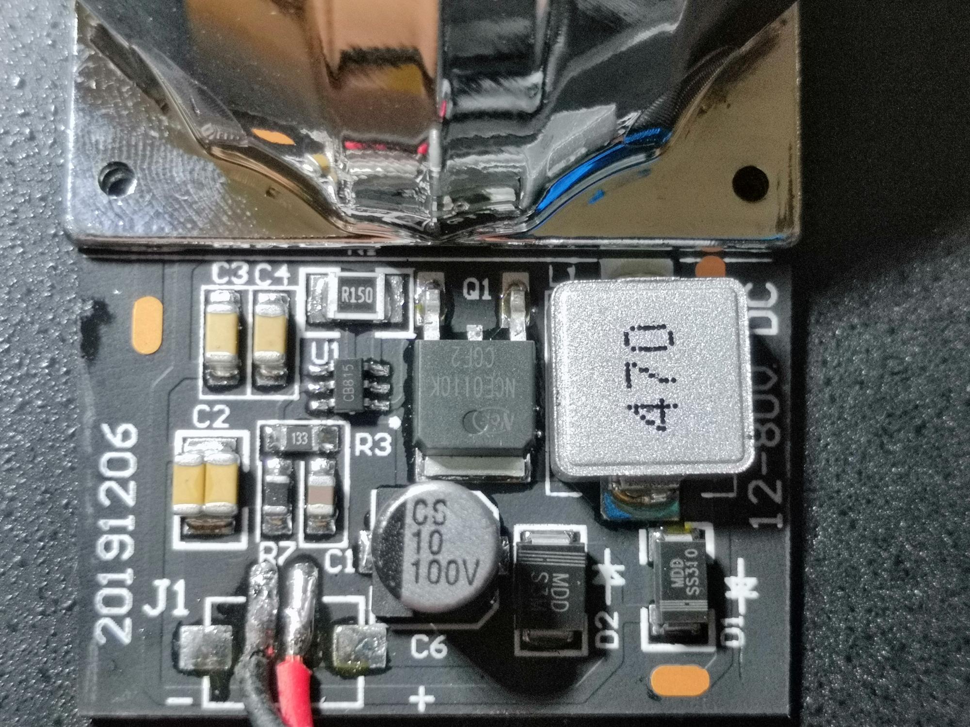

Внутренности фары ближнего света(EB4513K):
Плата со светодиодом и драйвером выполнена на медной подложке. Микросхема драйвера FP7175.
Внутренности фары дальнего света(EB4520K):
Плата со светодиодом и драйвером выполнена на алюминиевой подложке. Микросхема драйвера FP7175.Плата прижимается к корпусу с помощью металлической скобы.

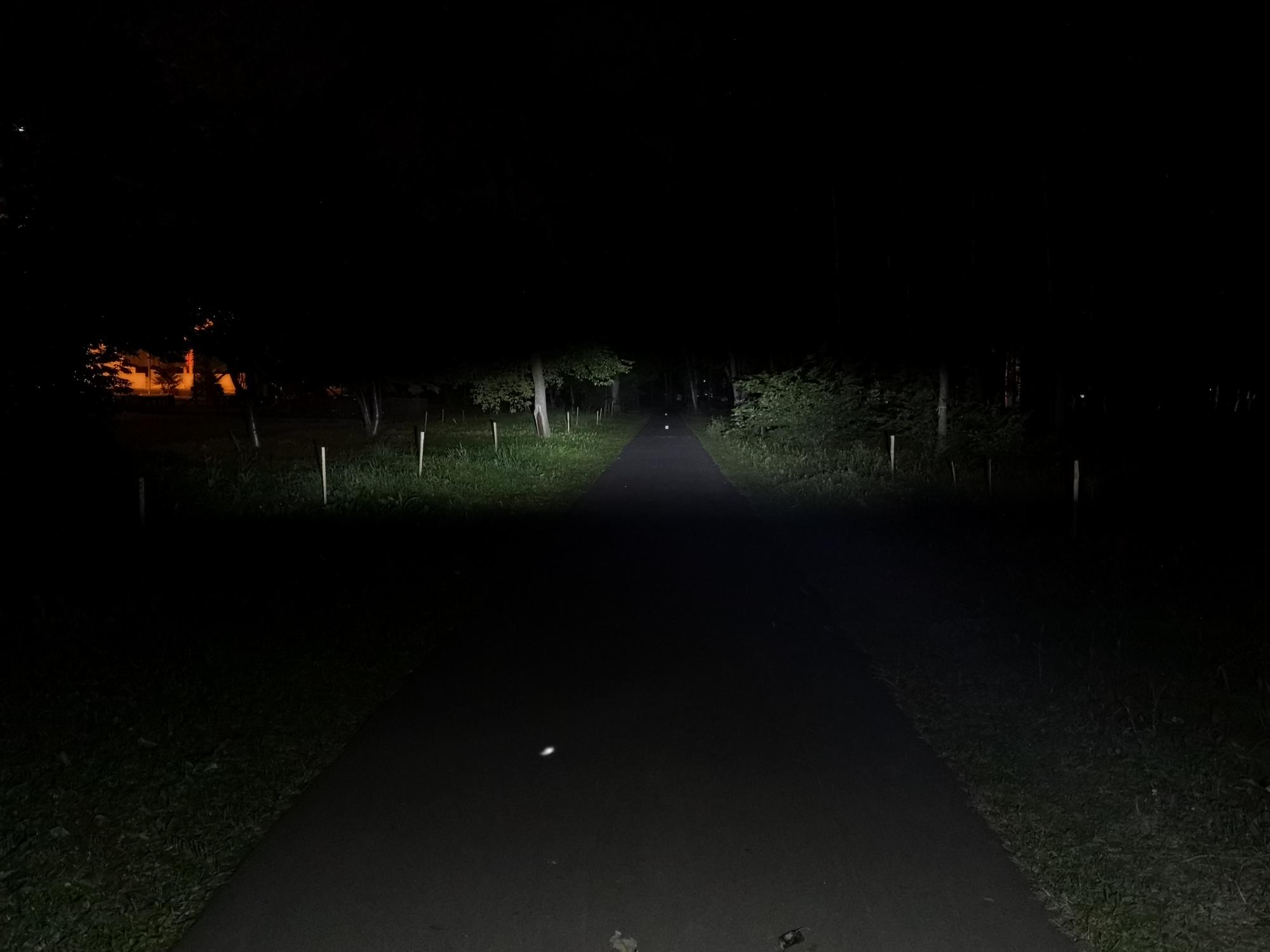

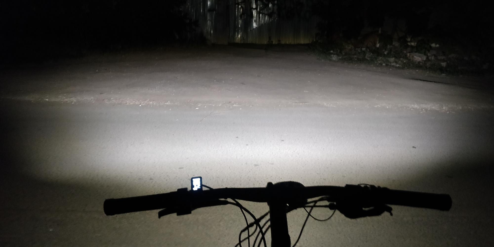

Как светят:
Фото располагаются в таком порядке - Дальний / Ближний / Вместе. На фото присутствуют два белых "маркера" установленные на расстоянии 30м и 50м.
Фото "задранного" ближнего:
P.s. У продавца в наличии имеется версия фар именно для велосипедного использования:https://item.taobao.com/item.htm?spm=a1z10.3-c.w4002-3951146712.19.537218e0Vh7D9B&id=607750142084. Отличия от моих - это питание фары от 8.4V(соответственно другая схемотехника драйвера), наличие нескольких режимов работы фары, кнопка на корпусе для переключения режимов, наличие крепления на руль.
Если дальний свет не нужен, то вполне можно обойтись и одной фарой ближнего света задирая её вверх при необходимости.
