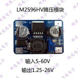

Лимит тока у самой микросхемы - 3 ампера. Больше не даст - уйдёт в защиту.
На практике всё зависит от теплоотвода. Если посмотрите, готовые платки бывают разной формы, с радиатором и без оного. Если без радиатора, то не более 1А, иначе греются что аж шипит если плюнуть. Термозащита в микросхеме есть, так что не сгорит, но отрубится.
Так что берите для больших токов либо платы с готовым радиатором, либо прикрутите через изолирующую термопрокладку к какому-нибудь радиатору. Например, я засунул такую прямо внутрь 12-ключевого Инфинеона, провертел две дырки сверху в корпусе и на двух болтах прикрутил на термопасте через термоустойчивую изоленту (такой ещё контакты у липолек часто изолируют - прозрачная жёсткая тёмно-жёлтая плёнка).

Подвела такая штука:
Пока неизвестно почему, от нагрузки, или от вибраций раскрутился резистор... но вместо настроенных 5в получил 8в.
Первой сдохла новенькая музыка (-10$) прожив свой первый полноценный день. Сгорела одна микросхемка, может и можно будет восстановить.
Через минут 10 отключилась задняя камера (по времени последней записи). Встроенная батарея разряжена в ноль, мозги без признаков жизни. (-10$, но этот хлам уже отслужил)
Еще через пол часа при входе в подъезд - бахнула передняя камера. Минус камера (10$, так же древняя), карта памяти (новая, 300р), запах гари в придачу.
Задний фонарь повышенное напряжение выдержал. Да и нечему там выходить из строя.
К счастью, ничего дорогого от этой дешевки не питалось.

он возможно тупо оборвался...( контакт отошел на резистивое покрытие... деталюхи то дешевле не бывает или вообще Б/у) мы такие LM в кассовых аппартах ( правда повышающее 2577 пупо взрывали. случайно оборвав ОС во время наладки ((( потом цеую цепочку защиты городили.

Померил свой дцдц - на выходе 5.11 вольт хотя выставлял ровно 5.0.
В принципе, могли уплыть от температуры параметры каких-то деталюшек... пока что отклонение в пределах нормы.
Но буду периодически теперь проверять.

dc-шка на  LM2596HV до 60v работает, а если конфиг 16s, напряжение свежезаряженных батарей 65.6-67.2, она не погорит? как уменьшить чутка напругу на входе?
zap
Погорит стопудофф. Причём, как показывает практика, корпус микрухи при этом взрывается и воняет :)
Уменьшить по-простому - никак. Увы, нормальных вариантов готовых дешёвых простых в использовании микросхем для DC-DC до 100 вольт в природе нет. Есть LM5085 - до 75В, но она с внешним ключом. Впрочем, это может быть и преимуществом, тут как посмотреть. Но дцдц получится дороже, это уж стопудофф.
