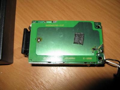

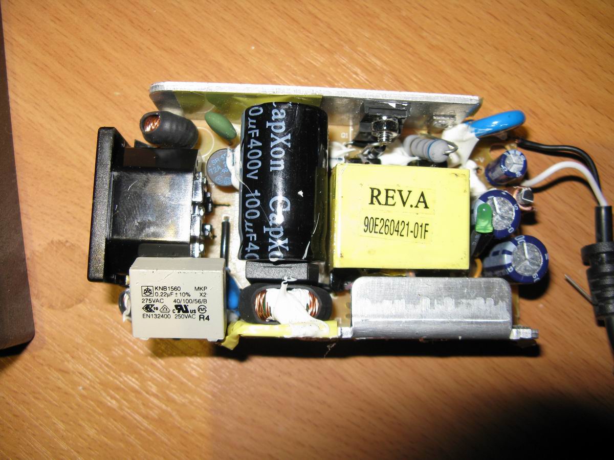

Может кому пригодится, продублирую из своей темы.
Поскреб сусеки, из трех найденных БП АС100-220->DC12 работоспособным на пониженном напряжении оказался только один БП (на фото правый). Хотя основную надежду возлагал на самый мощный "фирмовый" от FSP (7А, у остальных 5А)
Два вообще не стартовали от 70В. Оставшийся БП уверенно стартует от 40В, ниже не проверял за ненадобностью. Ессно полную мощность с него не снять:
при Iвых=2,5А (Uвх=50В)    Uвых=10,7В.
при Iвых=2,5А (Uвх=60В)   Uвых=11,4В.
при Iвых=3,5А (Uвх=70В)    Uвых=9,6В.
при Iвых=3,5А (Uвх=84В)    Uвых=10,2В.
Ток потребления без нагрузки Iхх=2мА.
Итого в рабочем диапазоне 60-84В (20S) можно максимум 2,5А снять, в целом мне достаточно.

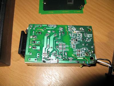

Внутренний мир у БП такой:
На удивление неплохо собран: экранирующая плата, по входу дроссельки, емкости, варисторы, термистор даже есть.
Мосфет 10А, 1мОм. Шим контроллер 1200P60 http://www.farnell.com/datasheets/2160735.pdf?_ga=2.141849330.1150107819.1576774344-210636120.1576774344  схема включения типовая из даташита. Входные цепи выкидывать не буду, много там не выиграть.

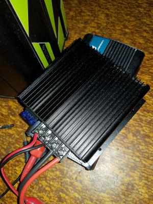

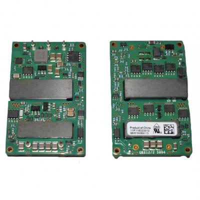

Например ,такой:

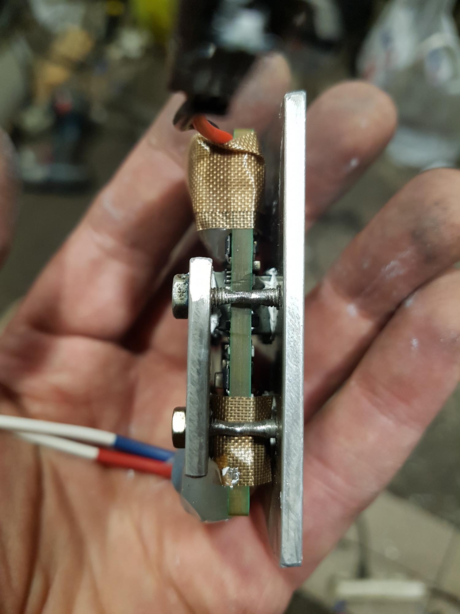

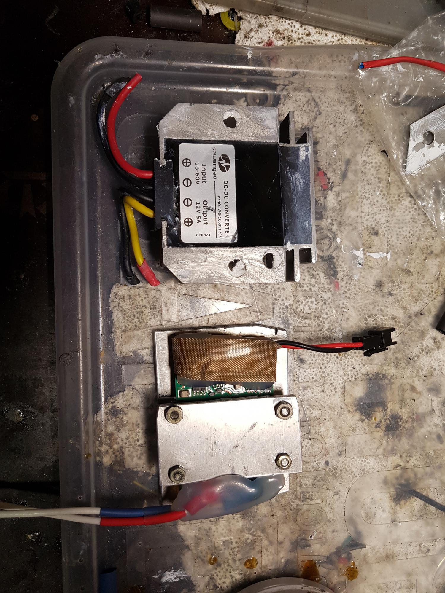

€ 13,69  50%СКИДКА | QBW018A0B серии Мощные модули dc-dc источники постоянного тока в постоянный ,изолированные преобразователи ,вход 36-75Vdc ,выход12Vdc 18A
https://a.aliexpress.com/BIrUS1aY

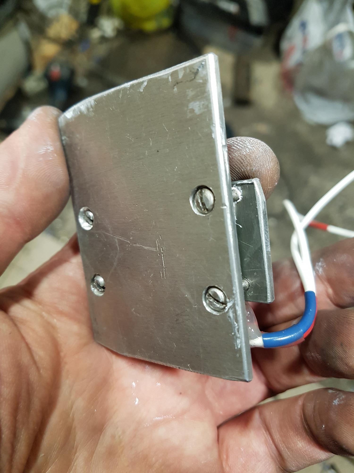

Недавно его себе установил,вместо старой дисишки. Новая,изолированная,очень маленькая и мощная - 18А номинал. Только теплоотвод нужно сделать.
Сравнение старой 5А и новой 18А
Дисишка с радиатором
Далее,её прикрутил этот бутерброд на термопасту к батарейному коробу,внутри ,где шансов хоть как-то нагреться у неё не будет вообще.

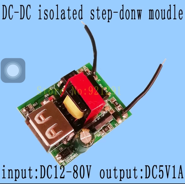

Я себе такой заказал -  € 3,29 | 2pcs/lot DC-DC step-down power supply module input DC12-80 V output 5VA ISOLATED buck converter USB step down board
https://a.aliexpress.com/OlEj6cfW, по совету коллеги [user]shaman2[/user] :wow:.
Но всего 1А :-(
Может кому пригодится, у кого батарея на 36В и ниже.
