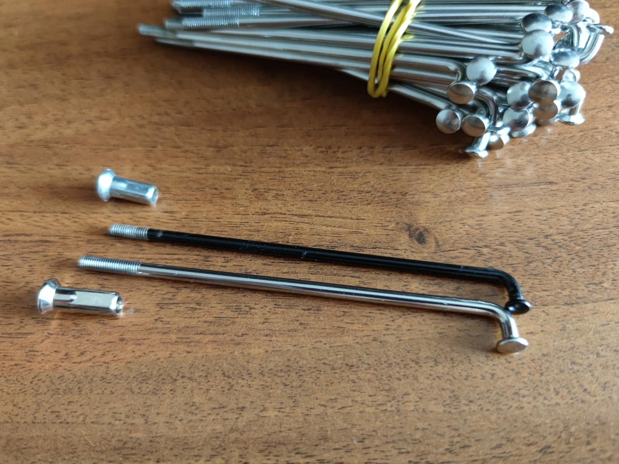

Короче алюминиевые обода шляпа полная. Заводской согнул об яму. Купленный новый сразу был с яйцом, со временем провал стал до 4 мм, биение ужасное, восьмерка стала около 3 мм. Спицы были стандартные 10g, из стали 45. За всё время заменил штук 5-6. Проедешь по бездорожью 30-40 км/ч (просто пересечёнка без жести, мелкие ямки и камешки. На обычном горном велике хоть 60 лети, нихрена ему не будет) - и минус спица, в последний раз отъехало сразу две.
Второй обод мне ставили в мотосервисе, долго, нудно и дорого. Еще и со второго раза (после первого было яйцо, выше 60 км/ч случался массаж жёпи ;-D). Больше со своей китайщиной сказали не приезжай, всё кривое (или их руки) как хрен знает что.
В итоге спицы начали ходить в пазах моторколеса через неделю от недотяга похоже. В общем понял, что нужно будет самостоятельно методику спицевания осваивать. Делал всё на коленке, не снимая покрышку даже. Натяг спиц на глаз, от этого возможно и лопались (не исключаю пробой амморта ещё и размягченную китайскую покрышку, на ямах возможно до обода пробивалось и то и то), или просто материал Г (берет даже ножовка по металлу). Вылетали даже с учётом того, что я привставал на ямах и центр тяжести смещал чутка вперед для разгрузки заднего колеса.
Намучавшись с заменой спиц решил и кривым ободом решил усилить конструкцию насколько получится.
Хотел спицы 8g изначально, на замеры показали что резьба не прошла бы чутка в пазы моторколеса, но там можно аккуратно вкручивать. А вот отверстия в ободе нужно рассверливать, что не хотелось делать. Поэтому выбрал 9g из нержавейки 304. Были еще с переменной толщиной 8-9g, но цена в 7000 отбило всё желание ставить такие.
Обод нашёл стальной с али. Из нержавейки, хромированный, пришлось красить в чёрный.

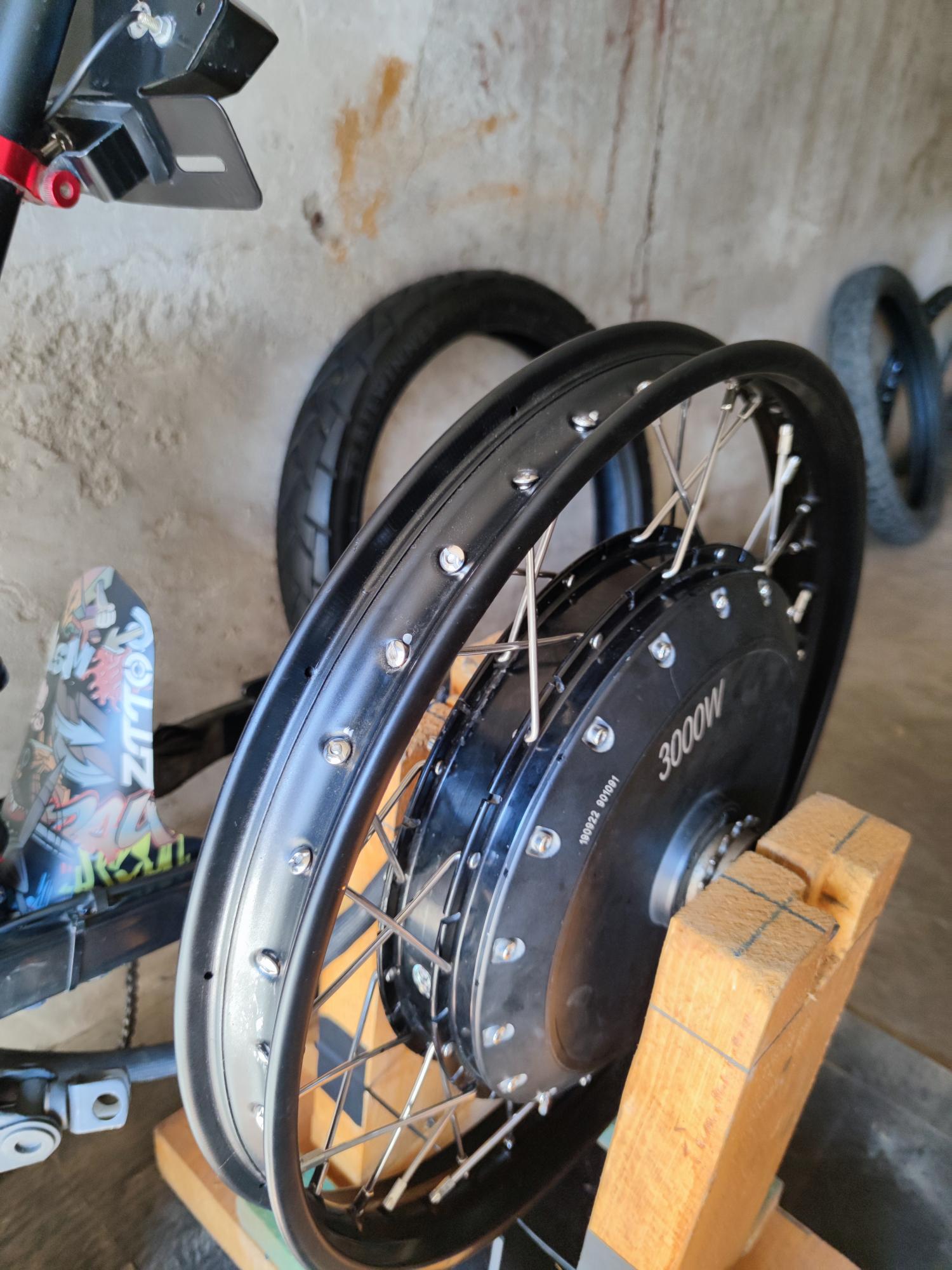

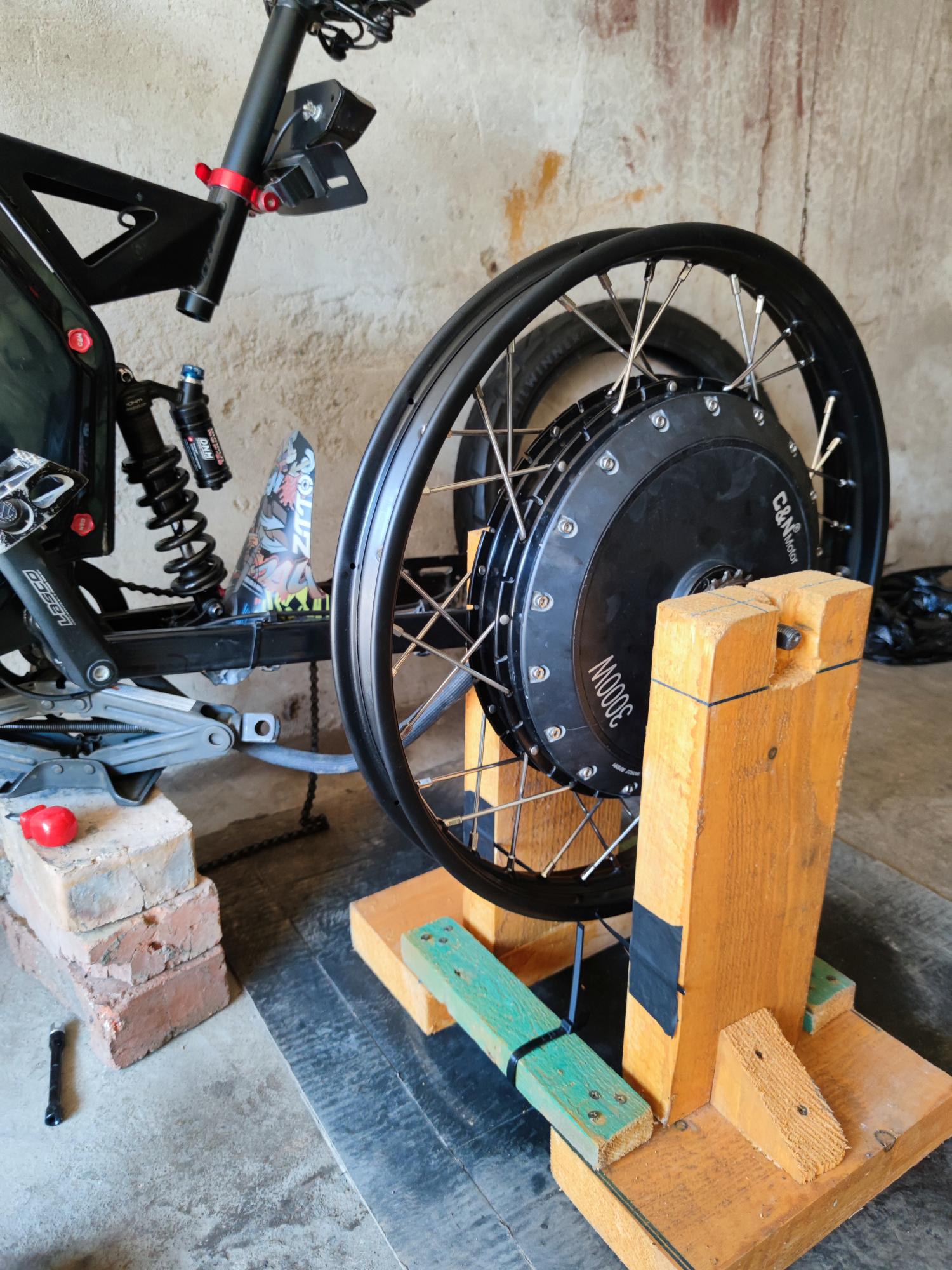

На даче из дерева по размерам собрал стойку для удобства спицевания.

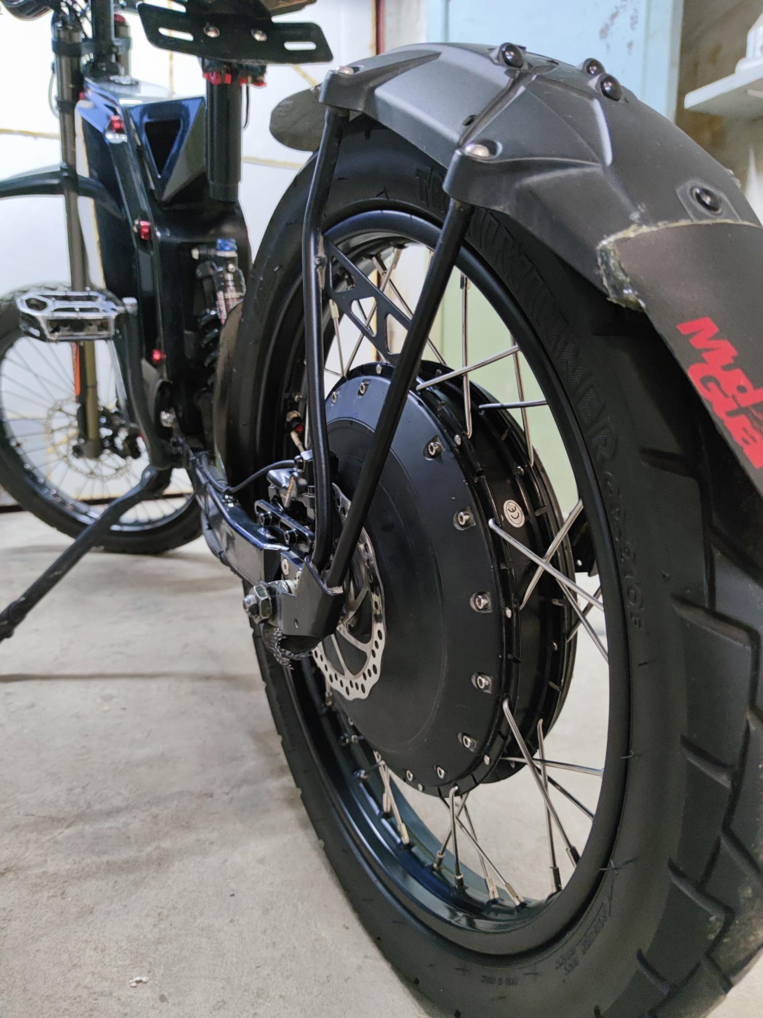

Натяг спиц плюс/минус одинаковый получился, нигде не вылазят спицы. Хотя на старом ободе местами вылезали аж на 4-5 мм. Длина старых 105 мм. У новых спиц тоже 105 по спецификации, но в реале они длиннее, около 107-108. Ну как так? За счёт того, что ниппеля толще и длиннее всё подошло идеально.
Смущает, что наклон спиц большой, ниппеля стоят под углом и касаются одной гранью, как бы концентратор напряжений выходит. Остается понадеяться на хороший металл.
Яйцо где-то 0,8 мм вышло с маленьком промежутке (где-то на 1/8 всего обода), восьмерка около 0,5 мм. Алюм обод даже новый был кривее. Дальше выводить в ноль вручную не захотел.
Заводские ниппеля были подпилены болгаркой из-за наклона. Я не стал, спицы то не торчат. Флиппер натянул, острых элементов нет, камеру повредить не должно. Спицы усадил с помощью отворачивания и отгибания рукояткой молотка. Вроде сели плотно на места, хз. Очень толстые, руками натяг сложно проверить.
С новой покрышкой проехался, шикардос. Всё ровно и чётенько. Надеюсь проблем со спицами и гнутыми ободами больше не будет :dance:
Неподрессоренная масса чутка выросла, но разницы не заметил уже :-D

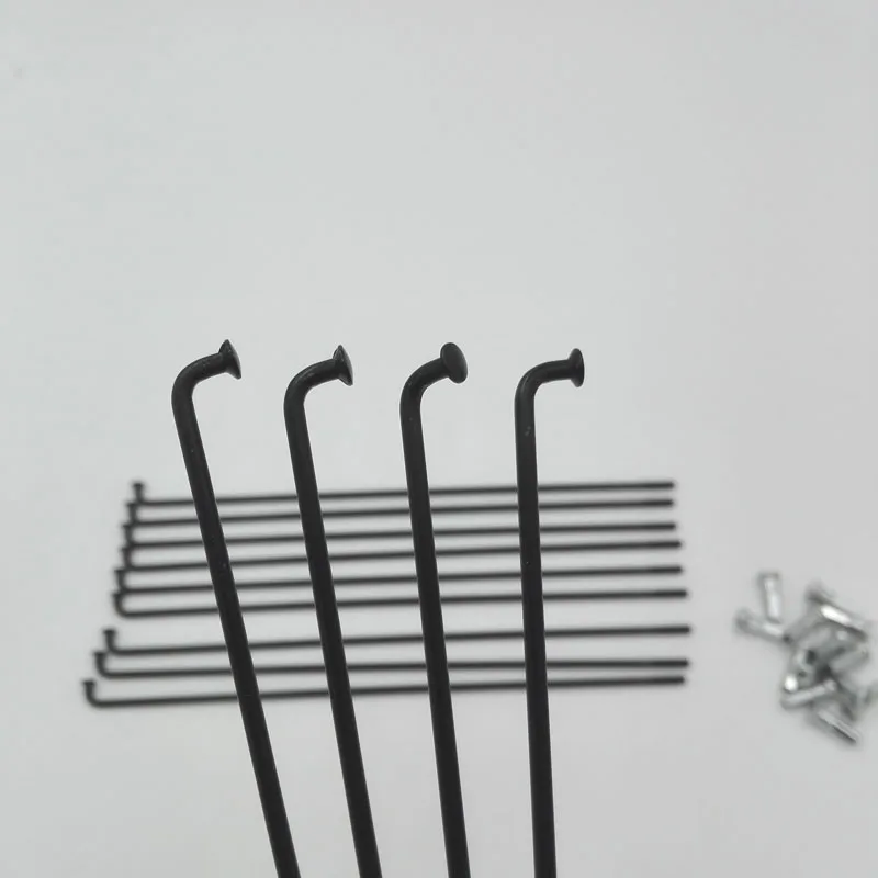

А подскажите, на меленький обод 20" от "Аиста" ежели мотор ставить на пол киловатта, бывают готовые коротенькие спицы или надо укорачивать и резьбу резать?  :sorry:
Басарга
[user]Eddy71[/user], бывают готовые, само собой, на Али
Или делают в некоторых мастерских. Потому что накатка(резьбу на спицах накатывают, а не плашкой режут) стоит тыщщ десять на том же Али.
Или, если руки не из..., отрезаешь головку у спицы, потом загибаешь и расклёпываешь новую головку.

Цитата: Басарга от 28 Июль 2021 в 20:02отрезаешь головку у спицы, потом загибаешь и расклёпываешь новую головку
Я так пробовал - не получилось.
Спицу никак не удавалось закрепить, от ударов молотка она все время пытается ускользнуть. Кроме того, сталь достаточно жесткая и никак не хочет расклёпываться. Сделал даже специальную державку, чтоб клепать уже загнутый конец, думал загиб не даст спице уползать - все равно уползает внутрь державки. Пробовал греть до красна - то же напрасно.
Плюнул и нарезал резьбу плашкой (мне повезло, новые спицы были диаметром близко к 3мм , а старые - тоньше, и их ниппеля имели как раз резьбу М3).
Короче - удачи!
triaatlon
Цитата: i от 29 Июль 2021 в 15:22Я так пробовал - не получилось.
Я пробовал по-своему и получилось. Зажал в тисках, выпустив 1 см. Надел на торчащий конец металл. пластину толщиной 6 мм с отверстием под спицу. Отверстие с одной стороны слегка расзенковал. Дальше провода от авто аккумулятора подвели ток от него, один провод к тискам, а вторым тыкаю в спицу. Торчащий конец спицы раскаляется мгновенно, пришлось ослабить аккумулятор. А потом лёгким молотком расклёпываешь 4 мм кончик, и ОП-ЛЯ!!!
Остаётся взять КРУГЛОГУБЦЫ и загнуть головку спицы. Кстати, самодельные головки не отрываются, а промышленные... только так.
