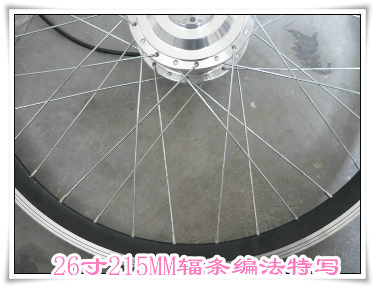

ranger
#440
взял для тестов мотор колеса мелкие и спицы на глазок. Просто попросил на 26 обод для этого мотора. Спицы 215, мотор YoE типа banfang по виду. Но вроде получше.
В 26 обод двойной все отлично заспицевал с первого раза, но затянуть не могу. Примерно по 0.5 см резьбы не хватает чтобы натянуть. Спицевал классически, в один крест.
спицы 215мм
2мм толщиной
мотор редукторный аля банфанг
понятно что нужно брать меньше, наверное 210 или 200 ровно.
вопрос, а с 215 ничего нельзя сделать? нарезать резьбу дальше и укоротить например... Материал железа - масло ;)
подскажите плиз как разумней поступить, хотел подготовить комплект с инфенионом для начинающих :)
если спицевать через две дырки то не дотягивается... а может можно что придумать?

ranger
#446
вот! разгадка
как спицевать с 215 спицами
вот так сделал я
две спицы идут не через одну дырку, а через 5 дырок. Можно ли так спицевать? У меня на ободе часть дырок выше, часть дырок ниже. Получется что если сделать как на картинке то первая дырка будет "сверху" как положено, а через пять шестая будет в ободе в нижней дырке.
Обод не подходит для такого способа спицовки?
т.е если кратко могу ли я спицевать обод по первой картинке если дырки в ободе не в середине, а смещены через одну? повыше-пониже. Я не разбираюсь в ободах, прошу просветить ;)

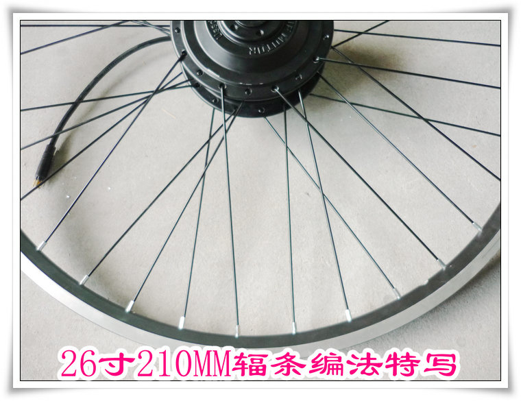

ranger
Цитата: a48lock от 21 Нояб. 2012 в 23:28
Насколько я понимаю отверстия на ободе чередуются (левое , правое, левое , правое,......) а также и спицы  левая спица идет на левую часть МК, правая спица идет на правую часть МК.
вот, а на картинке первой получается 1 0 0 0 0 0 2, при том что 1 это верхнее, а 2 уже нижнее. Зато длины спиц уже хватает как нужно. Я заспицевал пр схеме на фотке 2, для нее похоже нужно было брать 210 спицы.
Я просил просто под 26 колеса, прислали такие. Схемы две, спицы разные, схема спицовки разная.
На фото 1 особый обод? Где все дырки по центру? Повторюсь, у меня выходит что если по первой схеме первая вверху на верхнюю часть мк, а вторая с верхней части мк идет в "нижнюю дырку" на ободе.
иными словами верно ли правило что верхние спицы должны вставляться в верхние дырки обода и никак иначе? если да то искать обод с другим чередованием дырок? у меня 1 верх, 1 низ, 1 верх, 1 низ и т.д
ranger
вопрос вроде снимаю, я кажется плохо считаю до 5.
