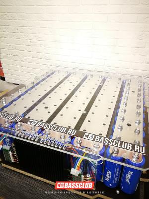

[user]Yurkinson[/user], уважаемый, мы тут говорим про случаи когда люди контакты притирают (шины к банкам). да-да, был свидетелем такого рода техно дрочерства ))
здесь люди идут к ИДЕАЛЬНОМУ варианту. Вопрос зачем, кажется уже отмели в каком-то сообщении выше.
Идеально это максимальная площадь прижима - ТОЧКА.

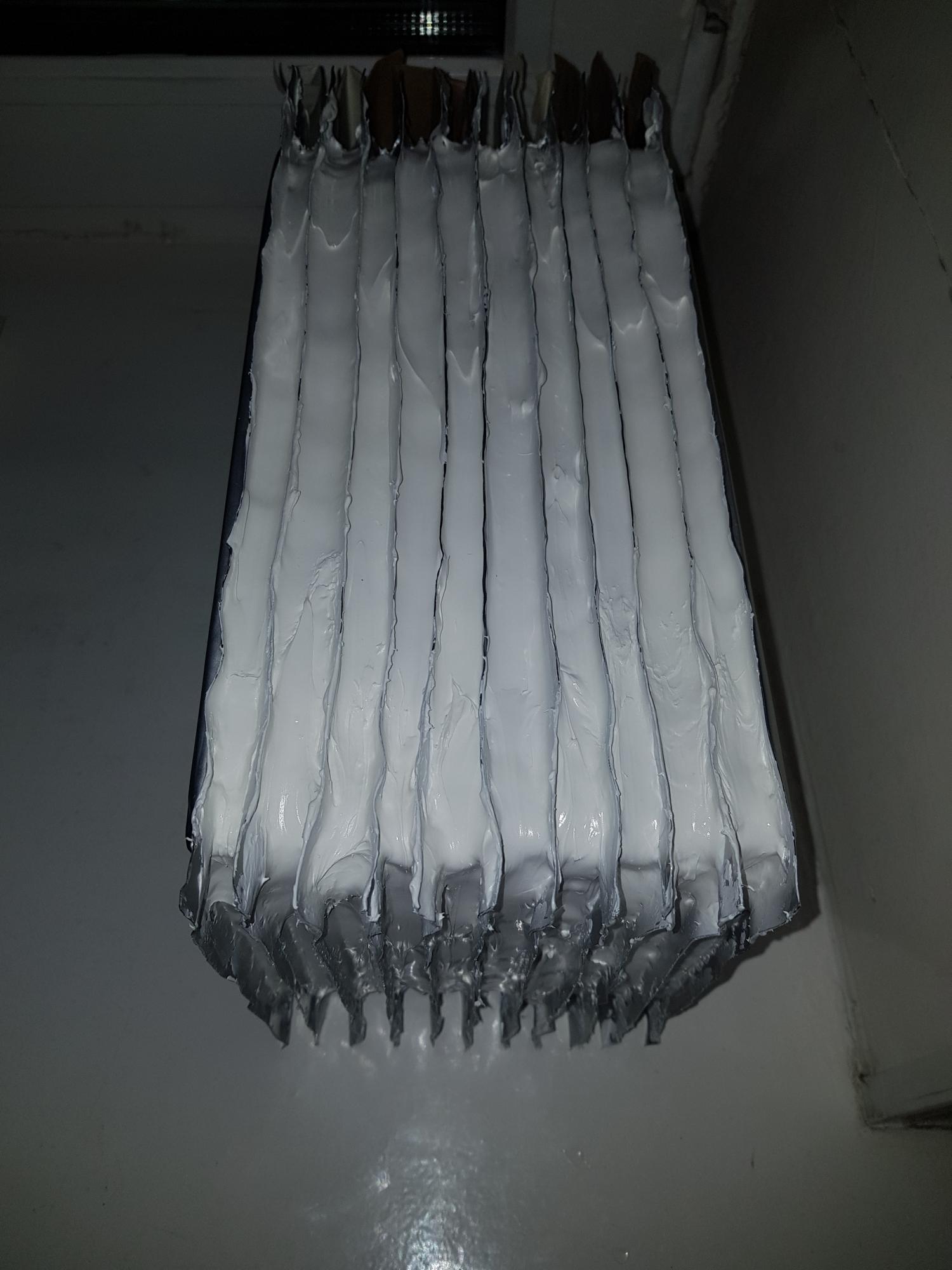

Gagik_Jan
Начал сборку своего аккумулятора 2p6s. Пока склеил 11 пакетов, 12 доклею когда приедет из Китая.
По середине клей Поролон+, который по заверению производителя клеит в том числе и полиитилен, а по контору полиуретан.
Корпус буду верезать и склеивать из ABS листа.
Как высохнет уже нанесенный полиуретан, также заполню все торцевые промежутки полиуретаном.
Использую батарею 1p6s 38 ah.

BassClub
Цитата: Surf_el от 11 Фев. 2022 в 23:40Ну если другим не можете объяснить зачем
да я как бы тоже не особый сторонник всех этих притирок контактов и смазок.
ОПЫТ многих сборок показывает, что правильные материалы и правильная конструкция дают отличный результат.
что собственно я и продемонстрировал выше.
что тут еще надо объяснять?
что большая прижимная площадь лучше, чем меньшая ?

Gagik_Jan
Залил торцы полиуретаном. Процесс идёт.
  :ку:
