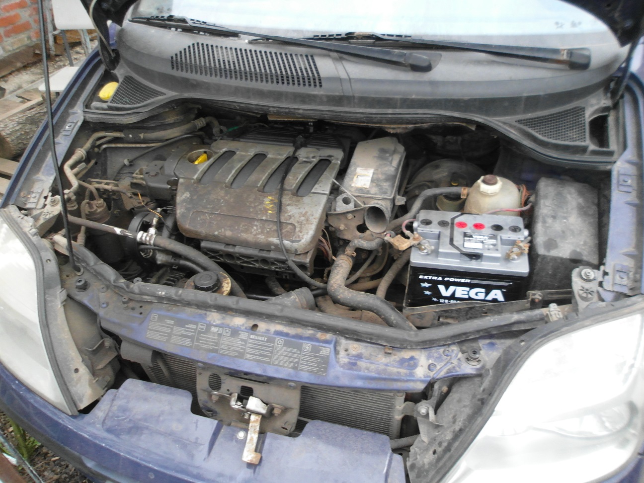

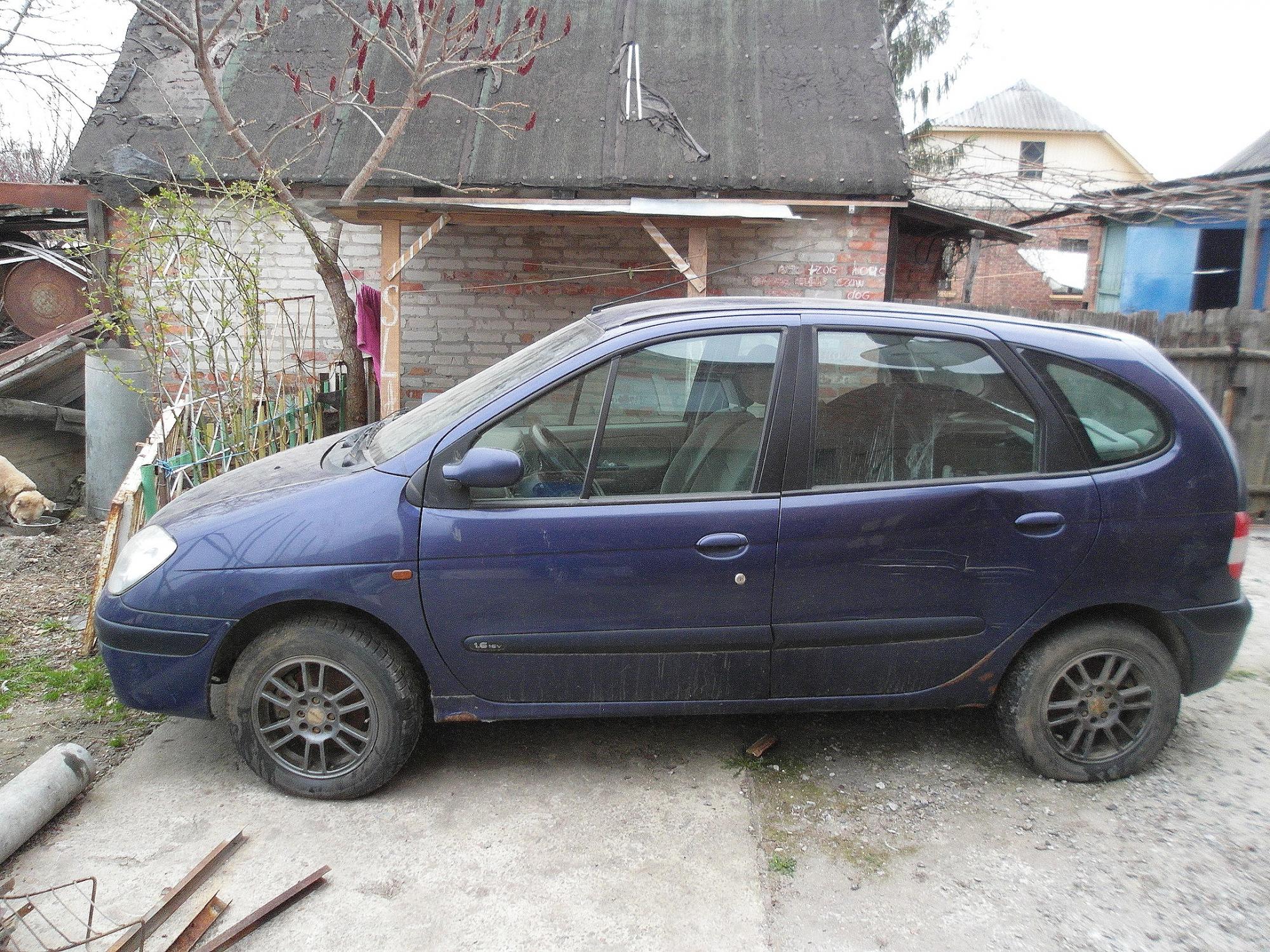

мысли купить электромобиль покинули!!! денег явно не заработать ... перый шаг уже сделал - купил 4 модуля тесла. теперь за выбором мотора и контроллера. что посоветуете? да и какие есть сложности если кто уже делал по подключению эбу авто к контроллеру двигателя
стоит ли пихать модули под капот ?

Думается, надо идти проторенной дорогой- дс-3.6 колхозить на родную кпп и всё. Ничего бюджетнее быть пока не может.
Dtolok
а что делать с гидроусилителем и тормозами? можно как то поставить электроусилитель?

Можно уж и без ГУР, хотя бы в первой итерации.
Тормоза полюбому должны быть штатными, иначе не пройдете НАМИ (если вообще собираетесь), так что просто к ним вакуумник электрический пришпандорить.
Например http://evolveelectrics.com/electric-braking-kit/electric-braking-kit/

без гур - я руль не прокручу ...
andruxxa
Есть электроусилители, наверняка можно приколхозить как-нибудь.

а какой мотор и на какой ток надо контроллер - масса авто 1300 кг
poraboloid
Эур на разборке поискать от совместимых.
Только смотреть чтобы без кан шины, с подключением на провода тахо и спидо.
