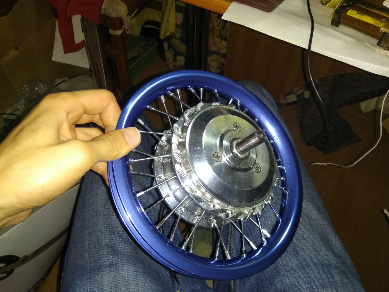

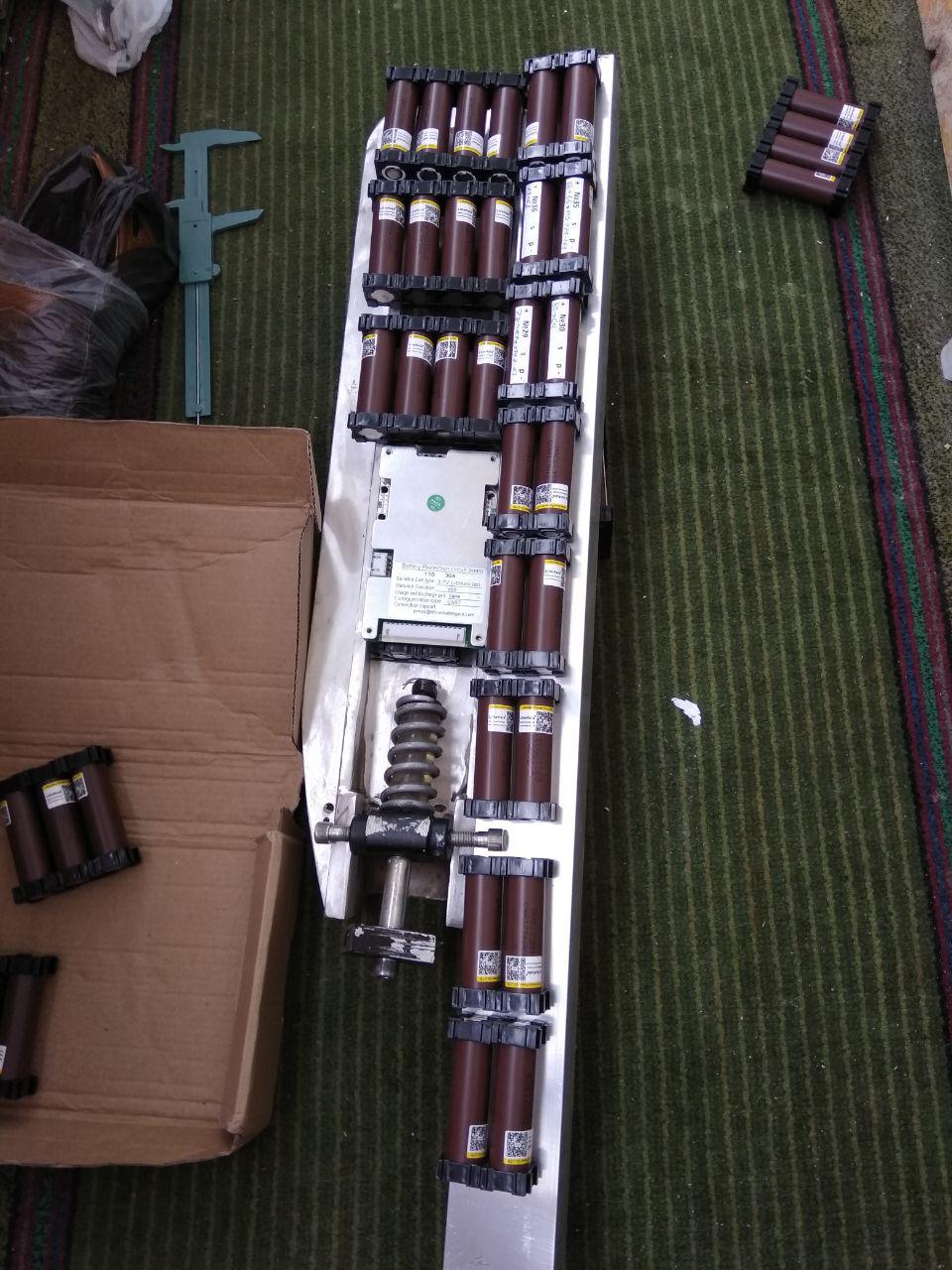

Появилась возможность приобрести колесико, брал тут же, у ReSharVladimir. Колесо 8", принципиально - переднее, но ставить буду на зад. При рассмотрении разных вариантов питания, был подобран вариант 3p 10s батарейки. Собственно именно так, по совету уважаемого специалиста по батареям - Накопитель. Большое спасибо ему за терпение в объяснении тонкостей. Батарейка нарисована и заказана в сборку. Это будет бутерброд из двух слоёв по пять элементов в ширину и по три в длинну. Вот както так:
Замучал своими фокусами Накопителя, но батарейка будет именно такой как нарисована , с BMS "навынос". Может и зря я такой вариант задумал, но по моему мнению - каждой батарейке персональный BMS - весьма расточительно по нынешним временам. По моей задумке - BMS будет сидеть в аккумуляторном отсеке и соединяться с батареей через штатный разъем. По необходимости - снимаем батарею, подключаем новую к силовым проводам и к BMS. Сам аккумуляторный отсек вроде как нарисовал, правда для виртуальной примерки пришлось и сам самокат нарисовать! :) Отсек будет печататься на 3d принтере, шкуриться и краситься. На сегодняшний день требуется критика по поводу дизайна. Прошу попинать или просто оценить внешний вид. Пост позже буду дописывать, выложу здесь со временем весь процесс электрификации с картинками и выкладками.

Вид батареи в контейнере:
Вид сбоку - контейнер на самокате:
Контейнер на самокате анфас:
с другой стороны
Прошу высказываться! Но без комментариев - накой оно тебе, купи готовый ! ;)

По батарее - за 10 секунд сменить не удастся - передняя часть как зажим вокруг рамы, притянута изнутри аккумуляторного отсека болтами. Крышка на 4 или 6 болтах - пока не определился. Но на 3-5 минут - думаю возможно будет заменить. При наличии шестигранника - все болты планирую только под шестигранник.
Стоимость - цена комплектухи тут на форуме + баллон черной краски и лист шкурки  + стоимость катушки пластика (принтер свой). Стоимостью болтов можно пренебречь. Заднюю подвеску буду сам резать (в процессе прорисовки), материал халявный уже нашел (кусок листа 3.5мм стали конструкционной). Надеюсь за 30-ку не вылезти. Переднее колесо тоже в планах надувное от Trolo (+2 т.р.) Пока не определился, но есть желание повесить дисковые тормоза на него, но это смутная перспектива (по тормозам). Почему цены форумные - имел опыт общения с китайцами - могут быть сюрпризы, а сезон совсем скоро ! ;)

Ячейки Grey IMR18650.
Контроллер хочу infineon 6 fet, т.к. умный он, а это не лишнее, да и дружу с микроконтроллерами, посему есть чего придумать ! ;)
Вешать его буду на заднюю вилку, прям рядом с колесом справа, чтоб не мешал, т.к. катаюсь в "регуляре". Поскольку пока контроллера нет (должен скоро появиться) не могу прорисовать заднюю подвеску .
По весу пока непонятно , не могу пока сказать сколько потянет мелочевка и сама коробка батарейного отсека. Но думаю вменяемый вес будет, по результатам то отпишусь ! ;)
