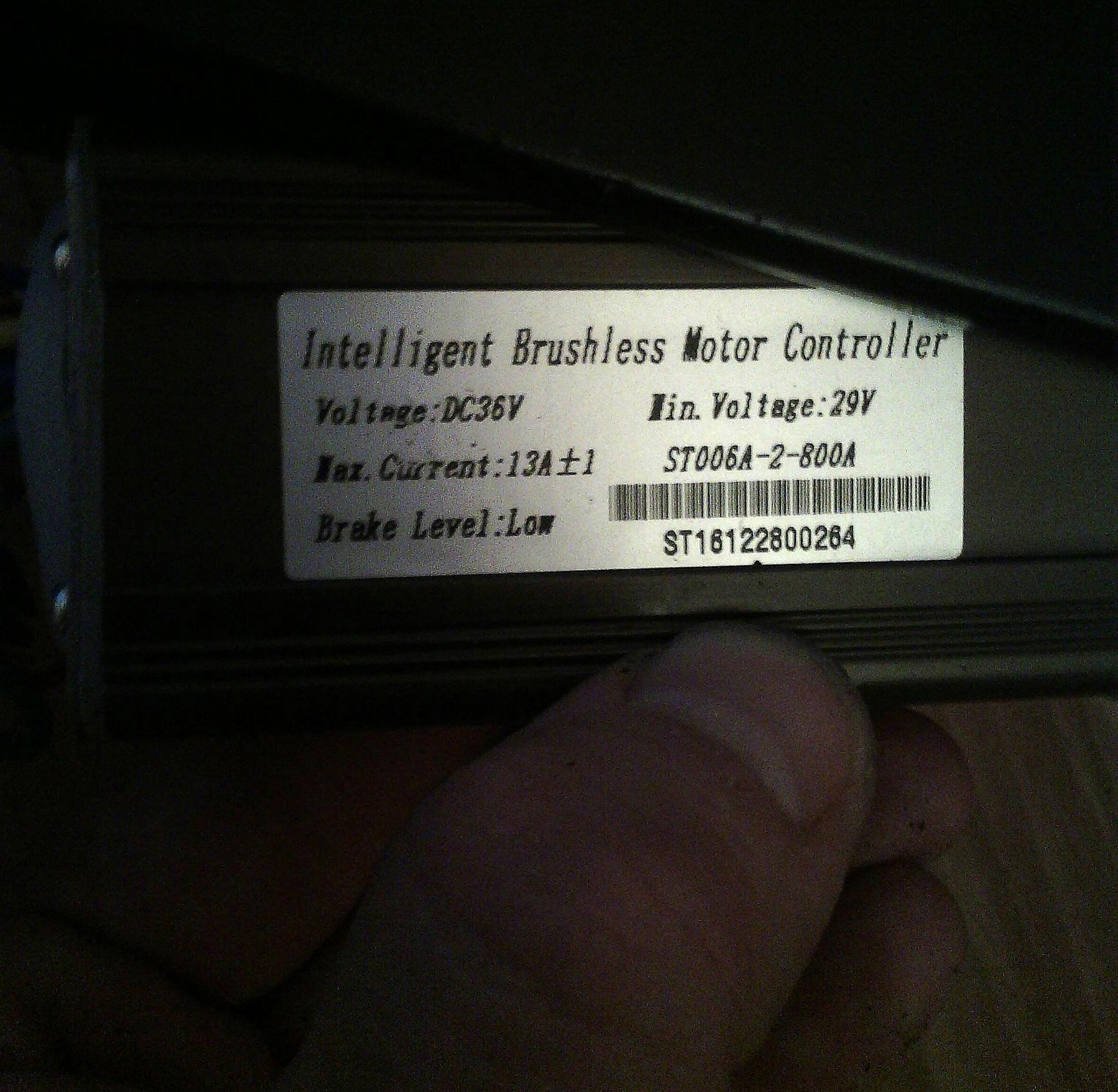

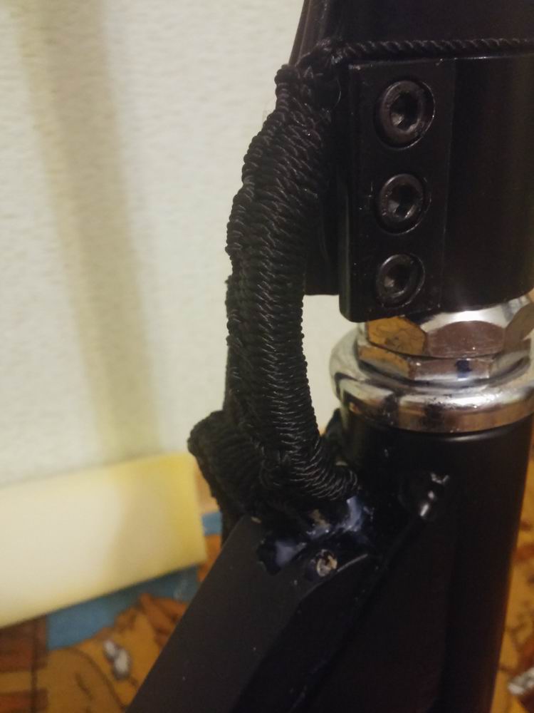

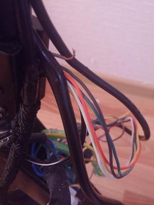

Недавно впервые провез в машине на большое расстояние (ок 300 км) со сложенным рулем. В итоге переломился коричневый провод (симптом - отключение самоката при повороте руля до упора). Пришлось разрезать изоляцию и припаять. Сделал оплетку сверху. Все работает. Заодно сфотографировал контроллер.
В очередной раз убедился, что складывание руля и последующая перевозка в машине - одна из основных причин глюков. Даже на дуалтронах встречается. Посему лучше возить с разложенным рулем или перебрать и проследить, чтобы провода не натягивались. Однако в жгутах под изоляцией сделать это почти невозможно.
Фото под спойлером.

Уже давно все собрал и залил герметиком. Там вырез в квадратной трубе, как у E-Twow, но контроллер вот в такой коробке, очень хорошо сделано, вода не так страшна.
Для проводов места впритык, но провода там длинные, а по ширине контроллера есть небольшой запас. Если изготовить новую крышку, можно поставить более габаритный контроллер.
Провода обычные, а не специальные гибкие с множеством медных "волосков". Однако качество сборки  хорошее, на мой взгляд.
Контроллер маленький и всего на 13 А, так что идея мощной рекуперации отпала.
