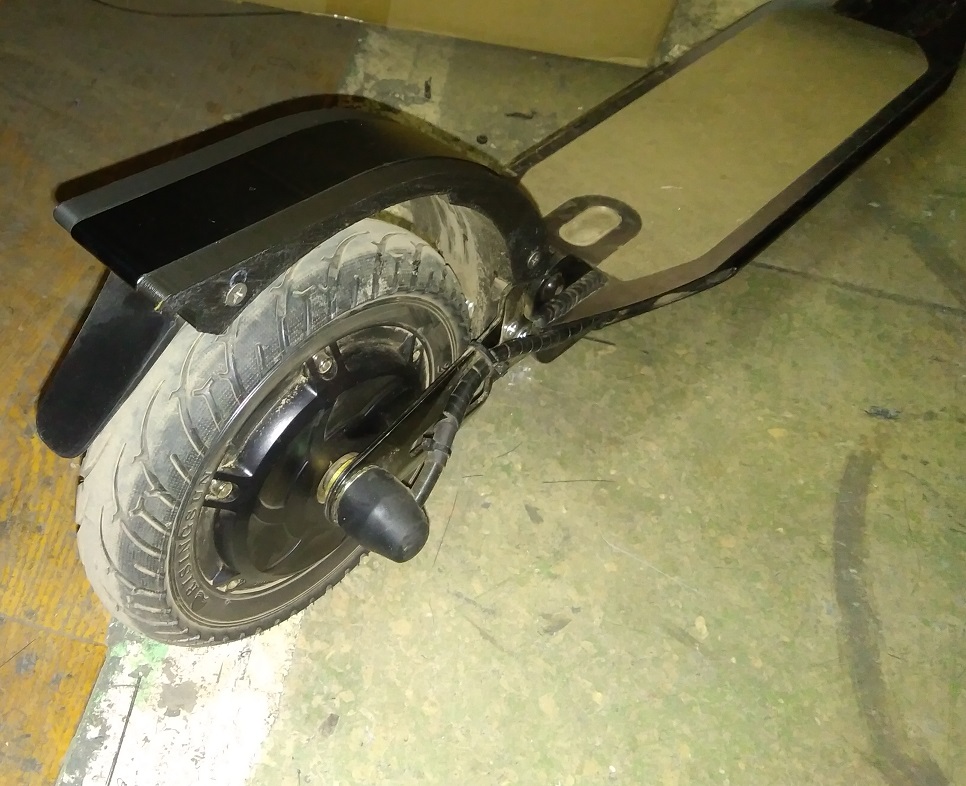

Сегодня из за дождя очень сильно обляпался ! (заднее крыло то отсутствует в принципе!)
Сейчас спешно черчу печатные накладки на штатное крыло/тормоз, не уверен что прослужат долго, но другого выхода пока нет!
А там посмотрим, возможно они неплохо себя покажут ! ;)

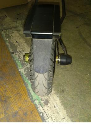

Приятно , что начались наконец то погожие деньки!
Недавние непогожие не просто навеяли мысль о заднем крыле, они прям заставили заняться этим вопросом.
Приехал на работу с полностью мокрой штаниной, и даже частично рюкзак "зацепило".

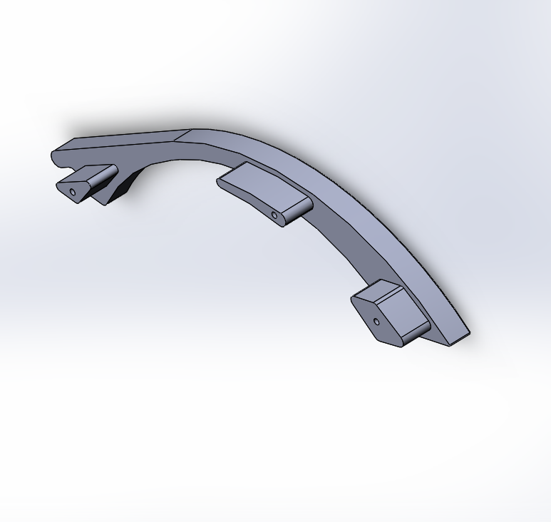

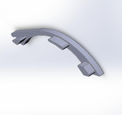

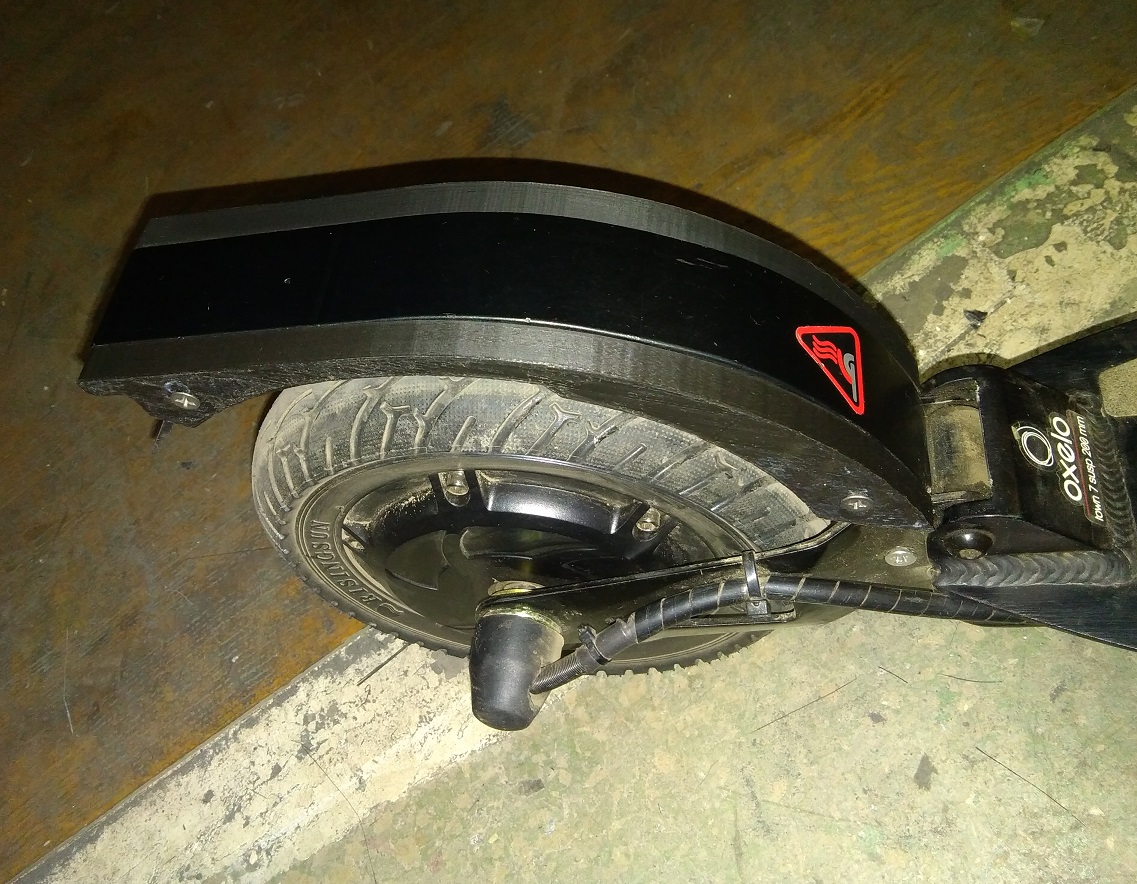

Быстренько спроектировал вот такую штуку:
Правда изначально лишь с двумя точками крепления. В таком виде у меня на самокате и стоит:
Сейчас уже напечатаны новые с тремя точками.
Устанавливается очень просто - вставляем в отверстия штатного металлического, прикручиваем саморезами.
Если очень хочется - можно посадить и на болты. Гайки очень легко "утопить" в пластике придавив их паяльником.
На всякий случай - если кому требуется, пишем в личку. Есть возможность печати, думаю много кому пригодится!

По моему опыту штатного крыла-тормоза более чем хватает, пятно контакта у МК в любом случае прямо по центру, вся грязь попадает на крыло. Все эти накладки лишнее, большого смысла заморачиваться нет.
virtpil
Это если ехать по мокрому асфальту ;)
А если метелить 20 км/ч, чтобы поскорее "свалить" из под дождя - его не то чтобы хватает, его как будто и нет совсем !  :-D

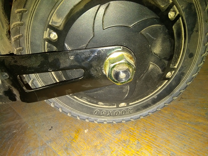

Ну да ладно, сейчас меня больше занимает другая проблема:
(нервным под спойлер не смотреть!  ;-))
А вот и виновник:
Несмотря на то, что был предупрежден и проинструктирован о способе смягчения проблемы, мне не понравился этот способ.
Сейчас проектирую свой! На днях покажу результат!

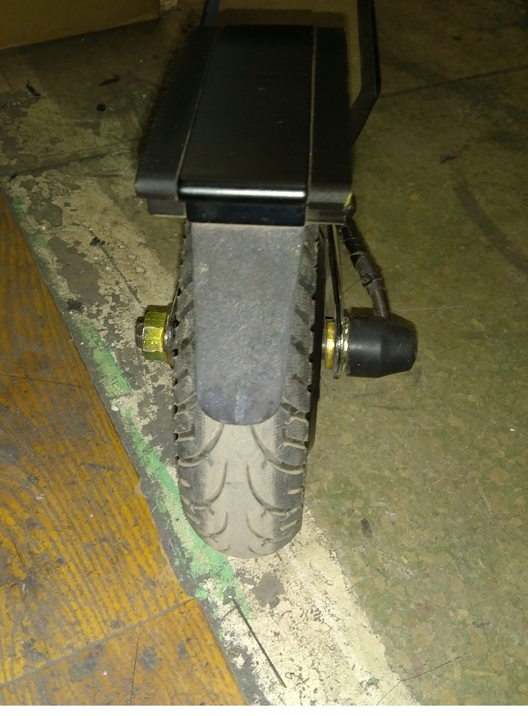

[user]virtpil[/user],  Я  бы заказал накладки на крыло. На штатном варианте комфортно только на не высоких скоростях в мокрую погоду. Сколько будет стоить? И про накладки на гайку оси тоже очень интересно. Родная резинка в первую же поездку в этом сезоне потерялась в метро.

Подскажите какой диаметр диска на МК?
Я тут на свой клон с МК 8дюймов и шинкой 8х1.5 натянул резину от гирика 10го. Покрышка 10х2.125.
И заказал на али покрышку пневмо и камеру 200х50
На итвовоподобных полный привод перебор?)) На двух дутиках и двухподвес

virtpil
По диаметру диска не подскажу :(
(Возможно модератор ветки в курсе!)
Резинку переворачивал и как то  не удосужился измерить. Дутики на мой взгляд - хорошо, а вот два МК - по моему перебор.
Самокат на 8" колёсиках часто "няньчить" приходится - бордюры и т.д. , и вес 12кг по моему "пограничный"!
(по своему опыту говорю, раньше тоже думал, что плюс-минус килограмм без разницы!)
С большим весом просто замучаетесь его переносить! А второе МК - это сразу плюс 3кг. примерно, итого, выйдете на вес около 15-ти килограмм! Скорости не прибавит, а мощности итак достаточно, ну по крайней мере для моих примерно 80 кг. не чувствуется недостатка.
У себя сейчас ищу возможность посадить самокат на диету :)
Следующую коробку постараюсь сделать значительно легче...
