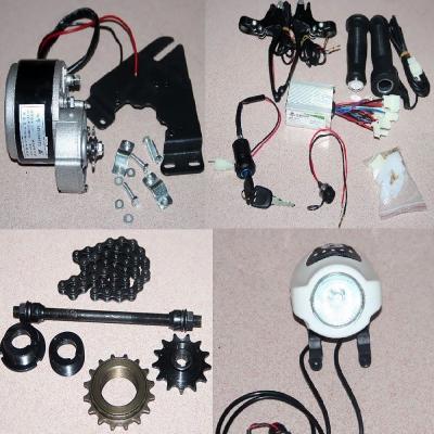

У видел в интернете такую штуку для переделки мотокультиваторов
А у меня есть 2 привода 350W*24 V таких
Как думаете -поедет?
Правда размер великоват для моих целей (автоматический снегоуборщик)
может кто видел более мелкие модели ( длина изображённого на картинке 133 см)

[user]ALK[/user], посмотри на сайтах RC-моделистов. там  много подобных конструкций, от миниатюрных до полноразмерных .
Piramidon
[user]ALK[/user],
ЦитироватьКак думаете -поедет?
Нет, не поедит :neg: Мощности у движков маловато.
TOM
Поедет, можно даже не сомневаться. Но скорость может оказаться небольшой.
poraboloid
Поедет, но только сама, без нагрузки.
С ездоком сверху и по снегу вкачивать киловатт минимум  надо.
