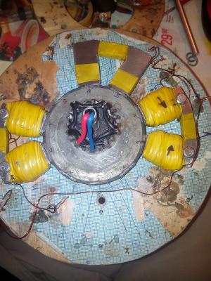

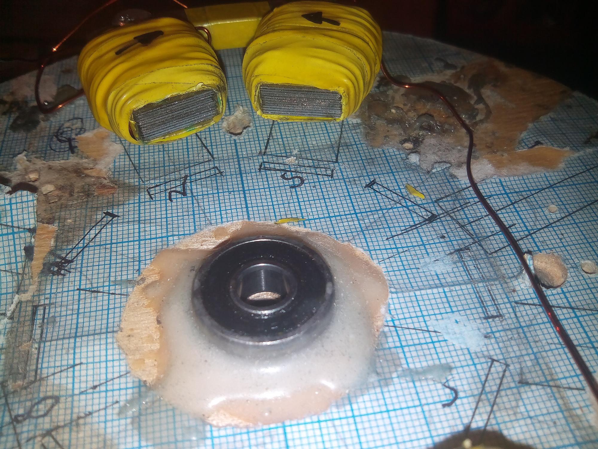

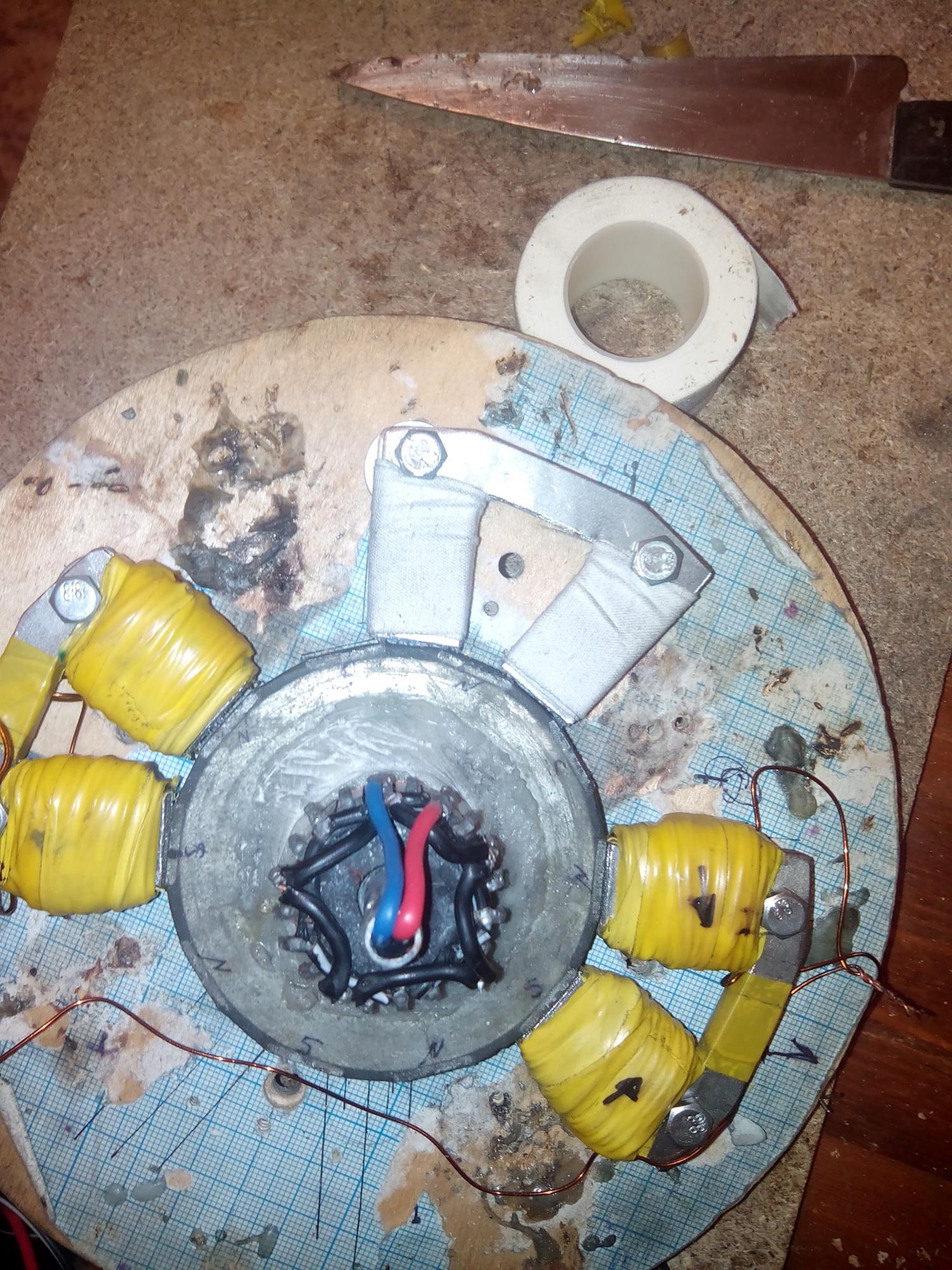

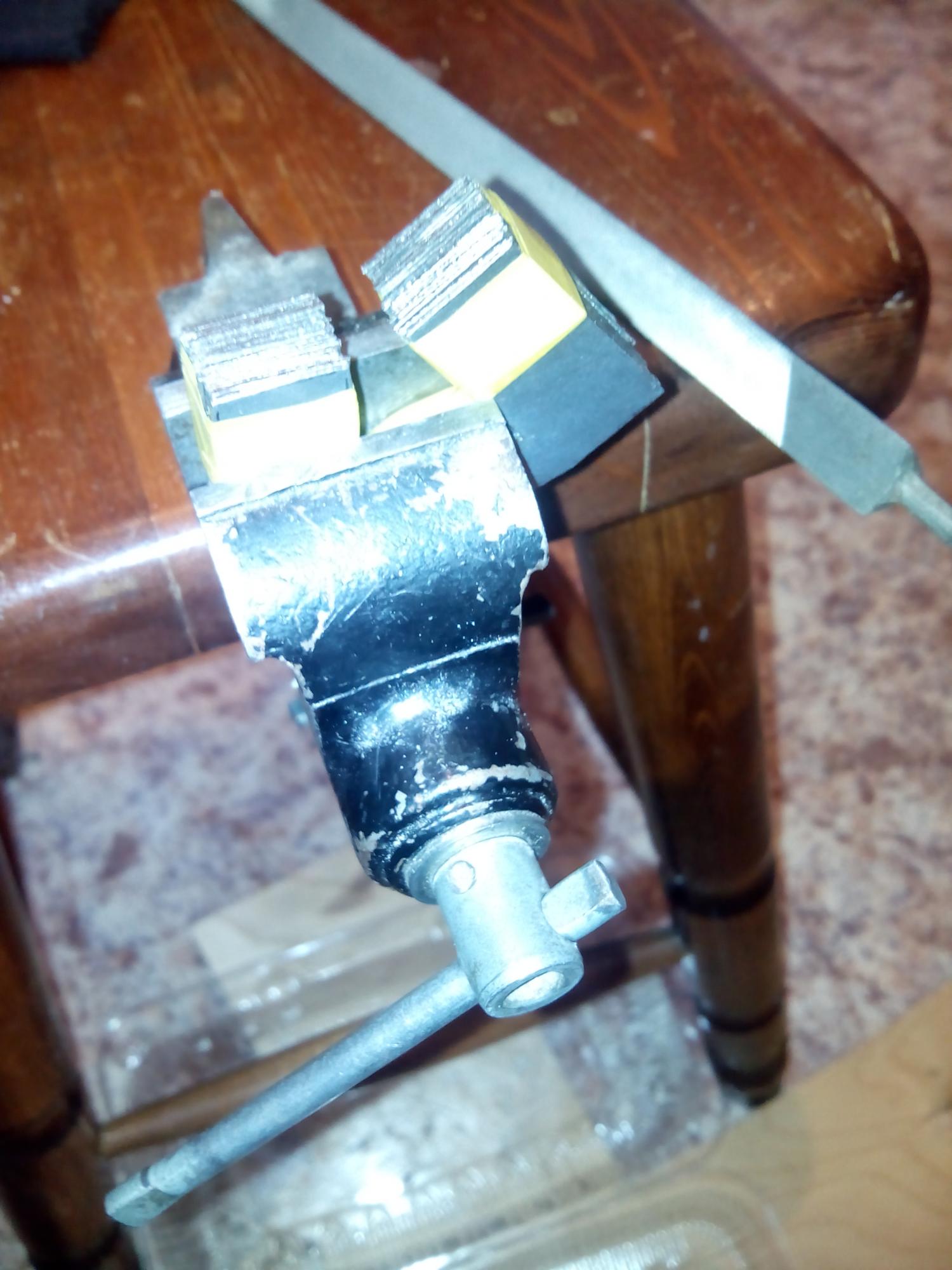

Закончил два замкнутых сердечника,намотал катушки,доработал щеточный узел,и запустил мотор на двух солинойдах.эффект на лицо .замкнутый сердечник дал прирост мощи,и на холостом ходу потребление до 0.4 камера при нагрузке до полной остановки 2.5-3амера.но крутит мощьно .за
ветра видео обзор сделаю.

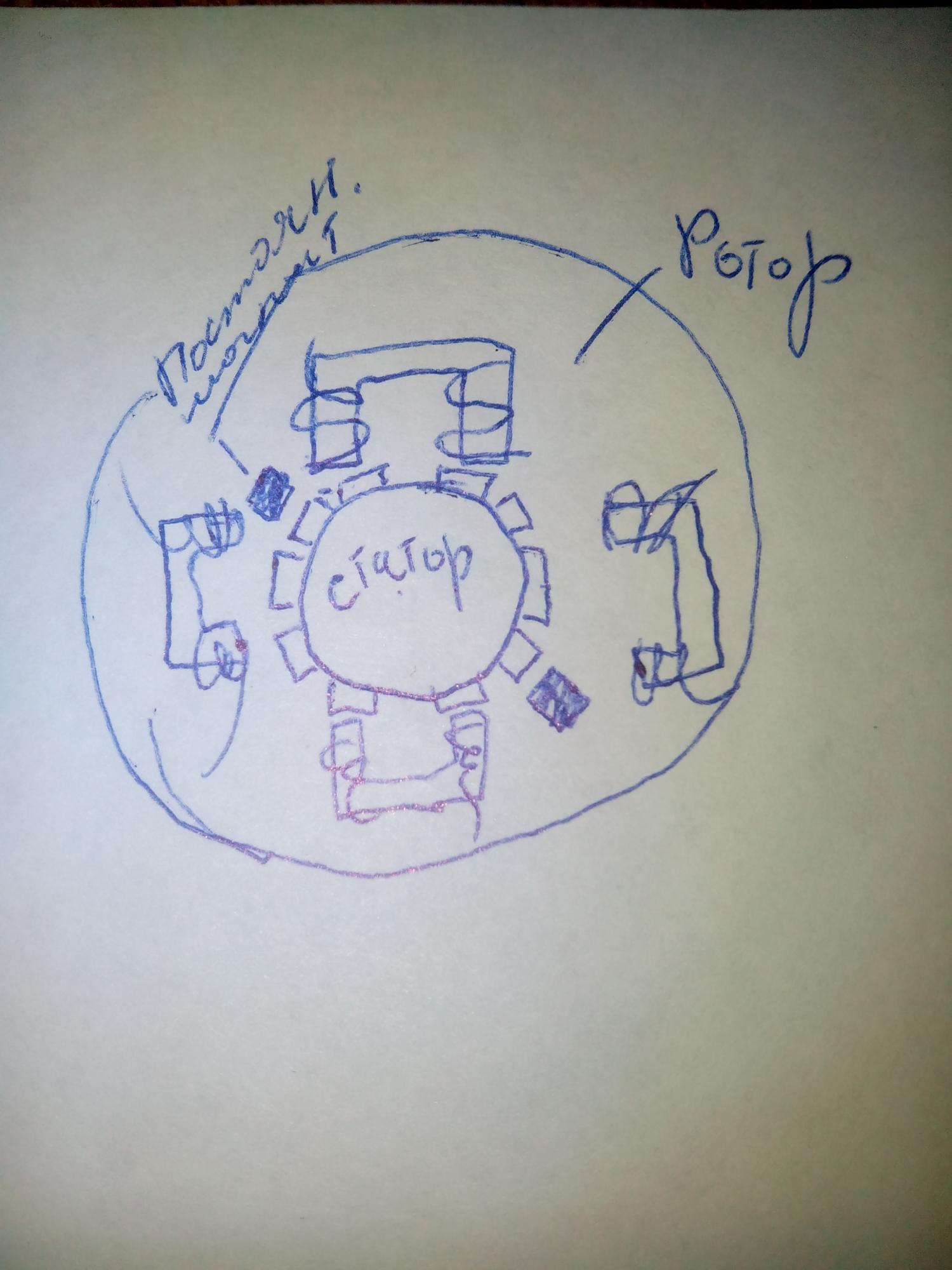

2. К эл магнитам ставлю два постоянных магнита, тоже на роторе.
Ловлю момент когда полюса постоянных магнитов на роторе совпадали с одноимёнными полюсами статора ,чтоб магниты отталкивались.и в момент максимального сжатия одноименных полюсов подают питание на эл.магниты и возникает такая сила поворота что из рук вырывает ротор.до момента залипания постоянных магнитов.

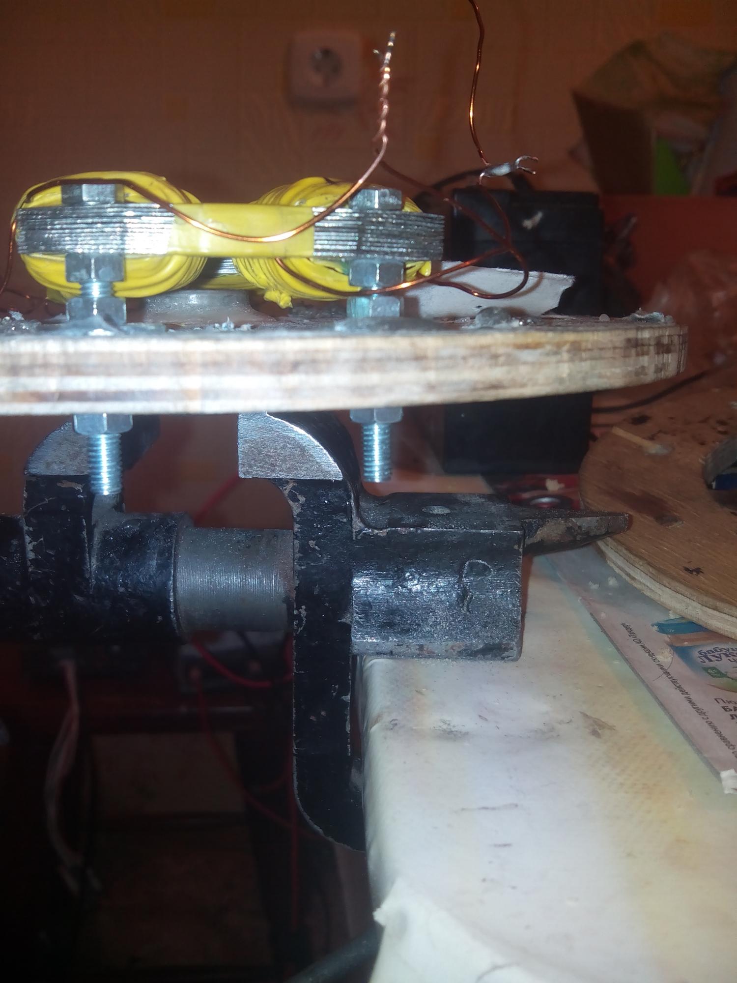

sergy12
Всех с наступающим. И опять про мотор. Проводя эксперименты с изготовленными эл.магнитами с замкнутым сердечником заметил такую ,,штуку,,в руку беру  соленойд подношу его к статору ,статор начинаю вращать смещением на ширину магнита,и возникает сила которая весьма ощутимо отталкевае соленойд.получается ,что  возникают одноимённые полюса .а что если в этот момент отталкивания эл.магнита подать питание равное на отталкивание. Ну и фото работы
TOM
[user]sergy12[/user], Многие не верят, что Земля плоская, а на твоих фото это хорошо видно!  :-D
С наступающим Новым Годом!

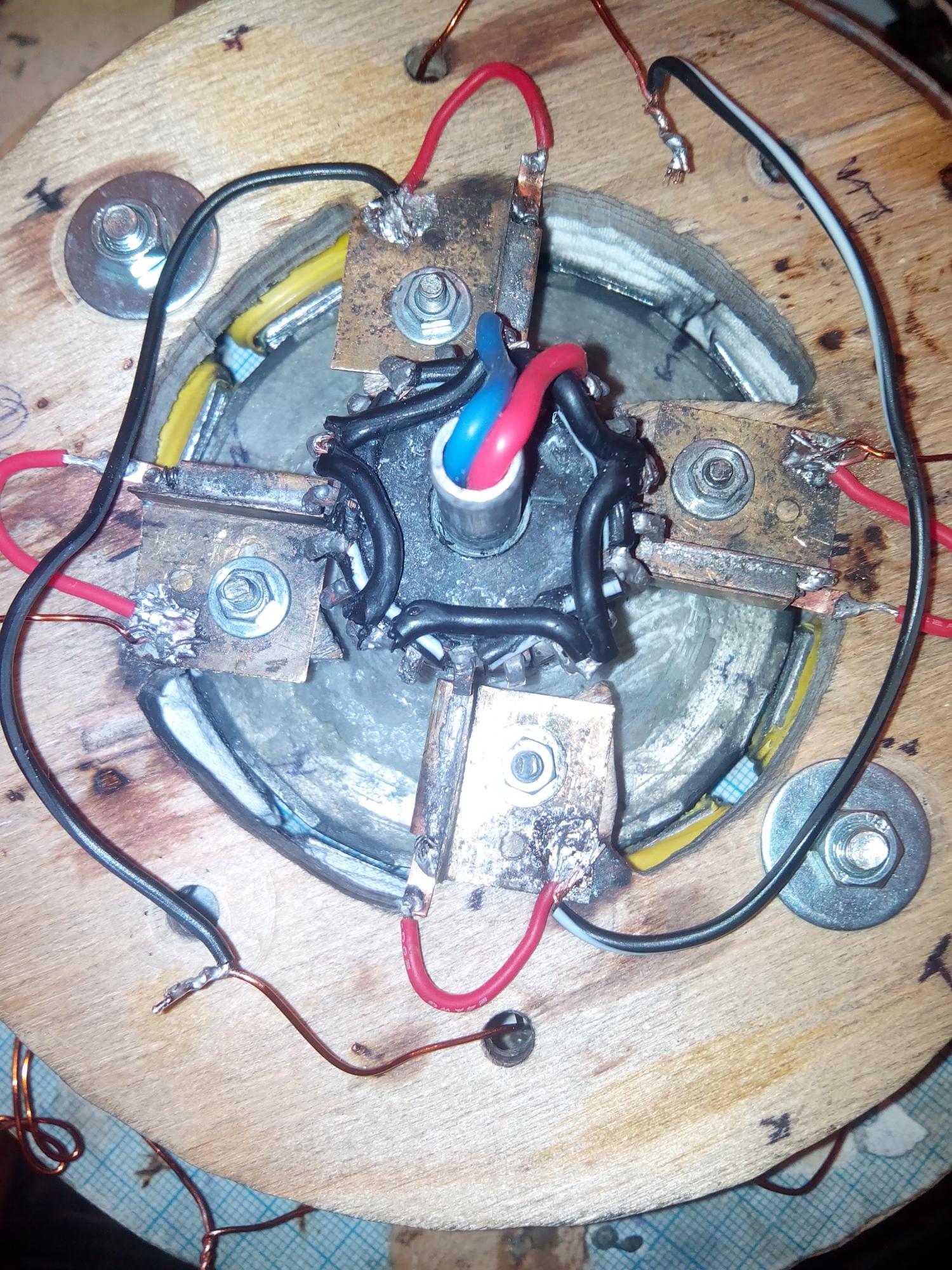

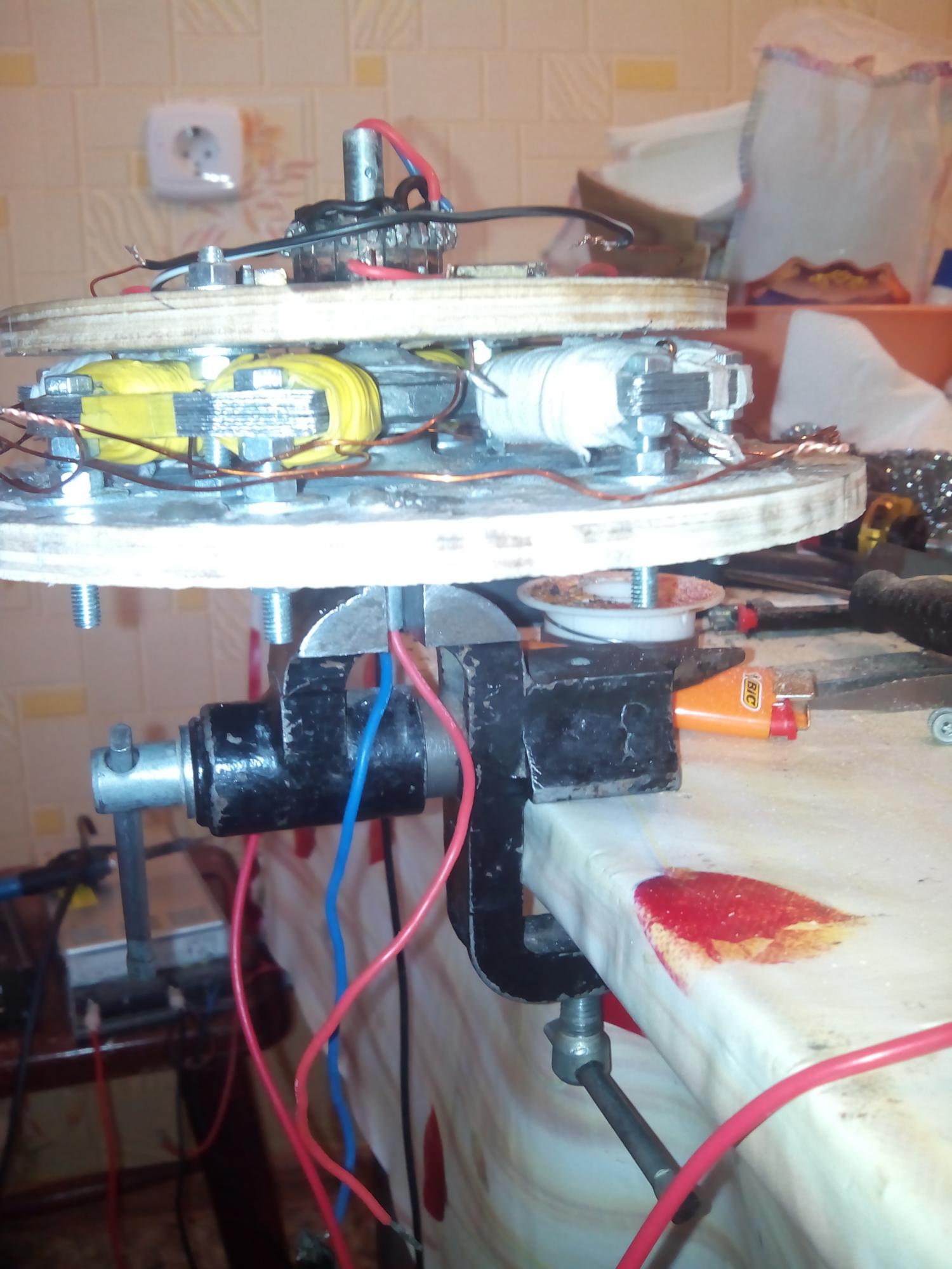

sergy12

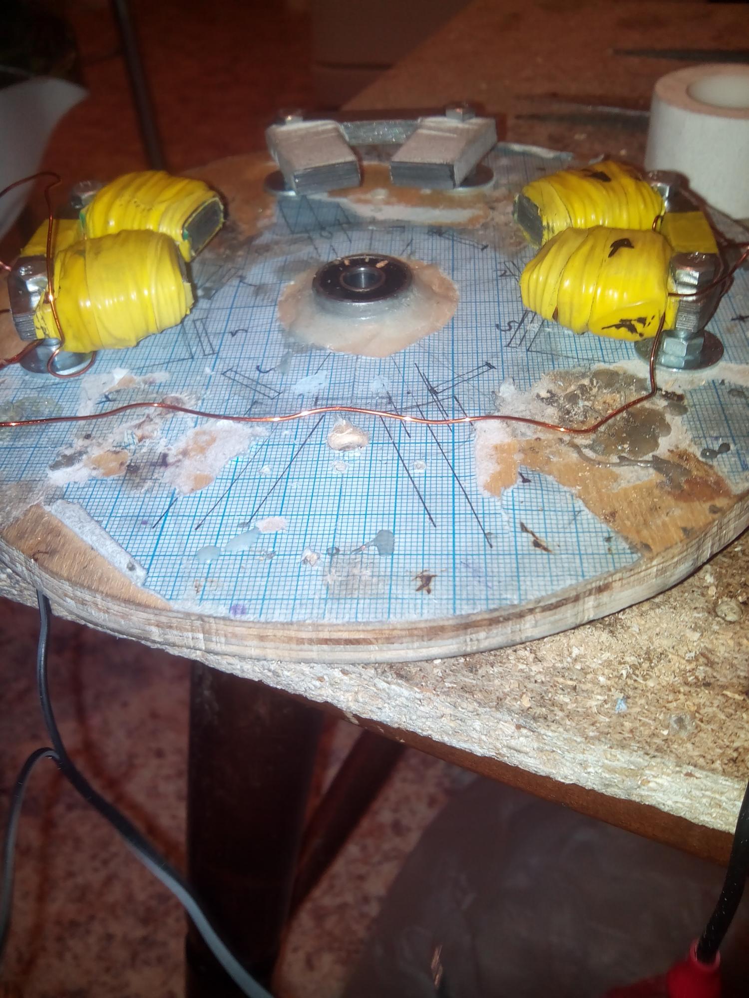

Мотор полностью готов.прошёл первые испытания.мощь такая что просто ошоломляет.остановить не возможно.! Эмоции переполняют .
Ваттметр-то есть иначе будет как у Дуюнова - всех мощнее, всех экономичнее.

Браво...!
Для сравнения вариантов комутации и настройки моментов замыкания-размыкания ламелей, полезна стабильная точка отсчёта нагрузки.
Авто генератор с повышающими обороты шкивами и с 1-2-3мя лампочками по 20вт; вольтметр; амперметр; оборотометр.
Ступенчатое изменение нагрузки на известную величину, существенно точнее тормозной доски.

sergy12
Кто может пояснить вчем могут быть отличия потом откроют секрет. Оба варианта работают .проверенно. Накидал на скорую руку .хочу быстрей поделиться.смотрите внимательно нижние обмотки.
TOM
Разница в направлении намотки. Без информации о взаимном расположении магнитов и катушек, и коммутации обмоток, трудно предполагать, что изменится в работе двигателя.
И всё-таки: хоть что-нибудь готовы измерить? "мощь такая что просто ошоломляет.остановить не возможно." - сколько это в кг и амперах? Сделайте рычаг на вал, измерьте весами заторможенную силу... Амперметром/мультиметром ток при этом.
sergy12
на рисунке 2 мощьнось выросла  . обороты не большие .ток холостого хода  немалый.но при нагрезке падает.а потом сново ростет.но мощность за предельная и катушки  при такой нагрузке итоке в7 ампер умеренно тёплые.по ошибке таким способом сегодня подключил  .
