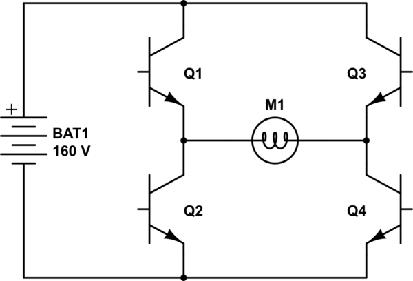

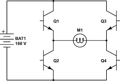

Цитата: Zapa3a от 22 Апр. 2017 в 22:15
вот н-мост на 4х одинаковых полевиках нарисовал.
если бы все было так просто..... ;-)
Explore Brabus HD 8"
Full custom offroad 14,5"
dimad63
где-то было видео где шкондин пытался коллектор заменить 2000вольтовыми игбтшками  в итоге больше чем 20 в питания ничего не вышло горят
на 20 вольтах выбросы под 2 кв   а установка всяких варисторов пупрессоров уменьшает мощность.

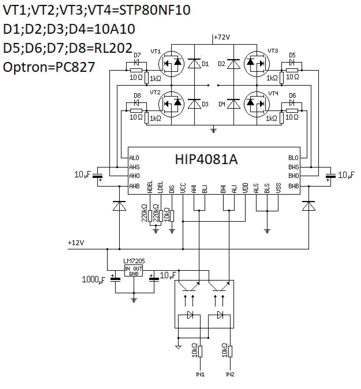

Zapa3a
Тааакс..
Я чуток посидел,  поковырялся в носе,  почитал всякие умные статьи и будем надеятся чуток поумнел сам..
Узнал про игбт транзисторы и вот что я по этому поводу думаю:
Вот у нас есть стандартный н мост,  допустим на вышеупомянутых игбт..
Для того чтоб ток пошел слева на право нужно открыть левый верхний и правый нижний транзисторы,  для этого на них нужно подать их "открывающее" напряжение и ток,  с чем ардуина просто так не справится,  ей нужен помощник,  допустим какой то мелкий транзюк с напряжением 20 в и током до 2 ампер,  но и его она просто так не откроет от цифрового пина 3.3в 40ма,  так что его прийдется открывать оптроном.
Ах да,  в игбт есть какие то защитные диоды, но я бы ещё добавил к ним в параллель.
Немаленькая такая кучка компонентов,  это при условии что хватит четырех ключей,  а возможно понадобится к ним ещё 4 параллельно, если не выдержат.
В общем если я где-то ошибся то подскажите пожалуйста  :bw:
Завтра засяду за мультисим и буду схему калякать..
В жизни всё уходит и приходит,
Но лишь одно везде всегда при мне
Моя уверенность в себе!
Zapa3a
Ну что я могу сказать, я 3 дня сидел, учил полупроводники, читал даташиты и подбирал компоненты, в итоге получил вот это
hip4081a это спец микросхема  драйвер н моста для мощных мосфетов
вроде оно должно работать..
