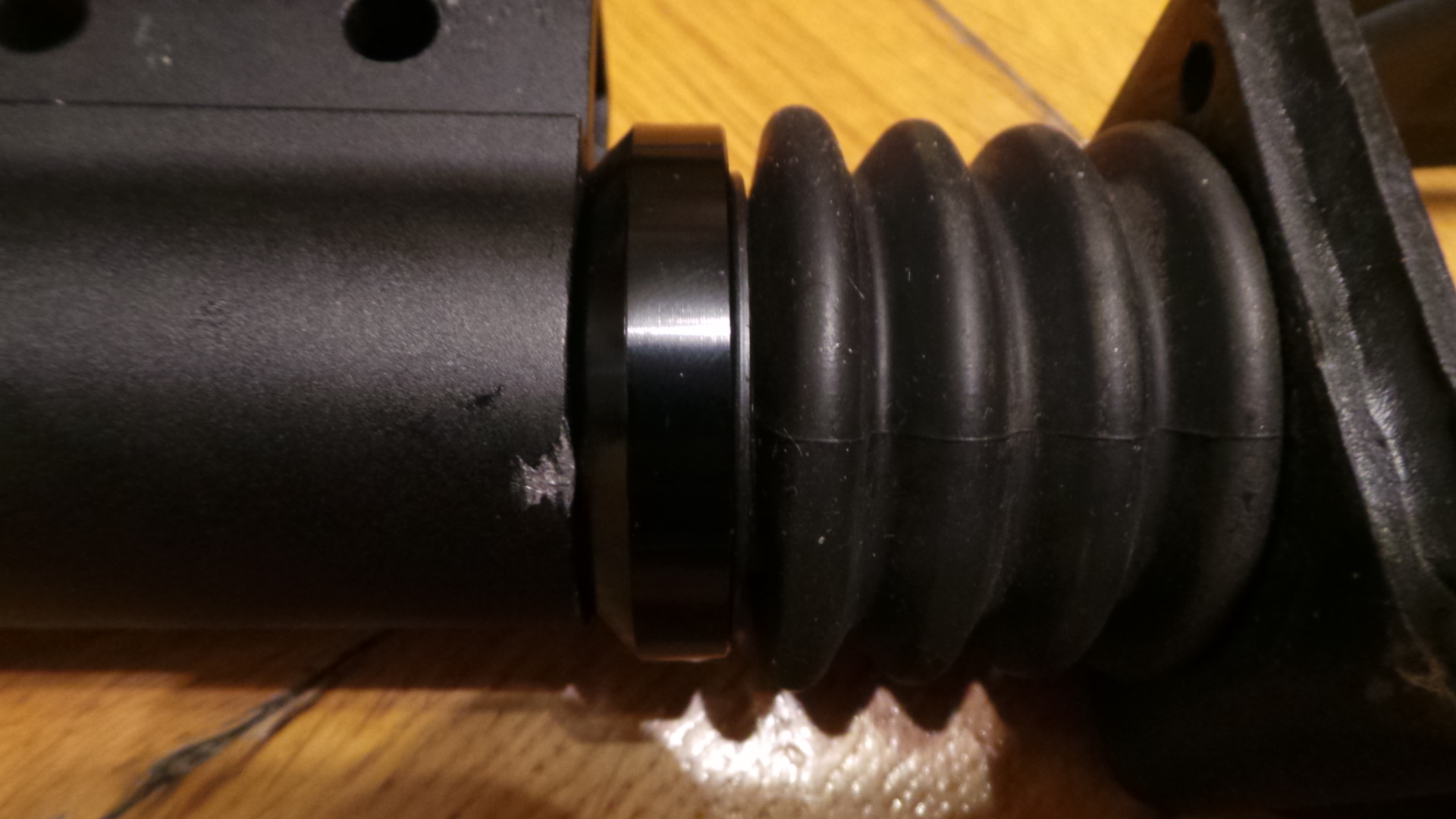

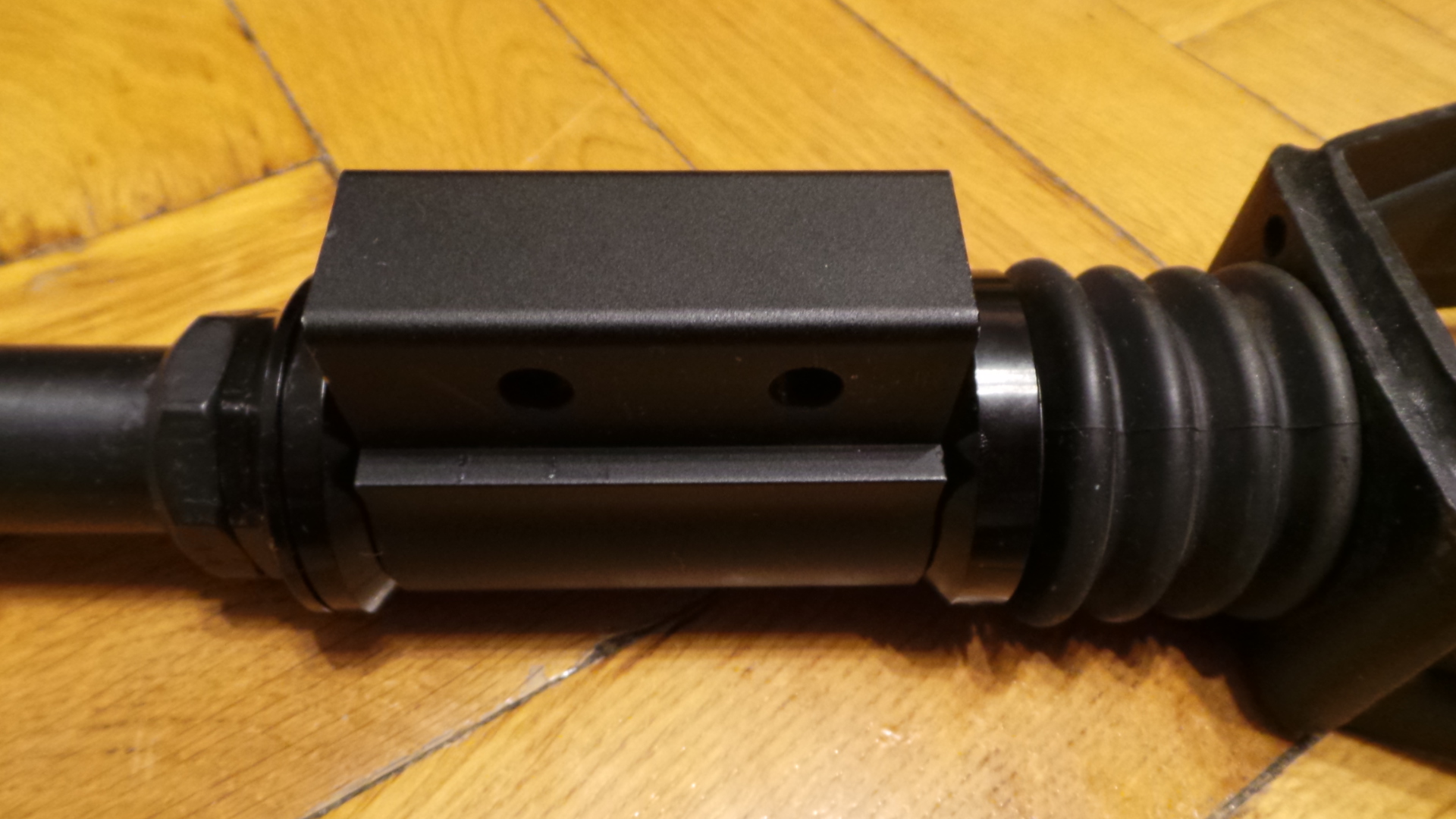

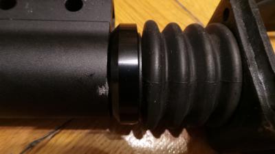

[user]Aksen[/user], Здравстуйте,купил данный «космический девайс >. Всё устраивает. Поехал на нем на ВДНХ. Ремонтники вырезали в асфальте - ровную траншею, не поставили предупредительных знаков, на скорости 20 км/ч увидел препятствия в 5 метрах, успел только спрыгнуть с самоката, навернулся. В результате: у меня-трещина в ребре, самокату-ничего, ни одной царапины, выскочила пластиковая вставка на ручке.... И, всё!!! После падения, стало подклинивать рулевую колонку. Почитав на форуме, решил поменять рулевую колонку  Neco H771A 1-1/8(РЕЗЬБА),что было рекомендованною на форуме. Но, он не подошёл по диаметру. Поменял на другой Neco H771 1-1/8» диаметр 25,4х34х30. Сам разобрал до Ваших локаций,но потом проблеммы,-не снимается рулевая колонка со штока. На Велорынке в Сокольниках, есть мастер (20 лет стажа в ремонте), который за небольшую сумму(800р) ,все разобрал и поставил новую колоннку. Уже протестировал,-все идеально. Но, люфт в поперечной оси(который обсуждался в форуме),-по-прежнему -есть!  Подскажите,как выложить фото по разборке?
kpr
[user]Vadfoto[/user], у меня было аналогичное падение. Тоже выскочила вставка на ручке и стал клинить руль. В сервисе Экодрифта разобрали и снова собрали - руль стал крутиться намного лучше. Только близко к крайнему положению заедает. Езде это не мешает. Где купили рулевую колонку?
Hoverbot s2, Inmotion L8F, Speedway Mini 4, KingSong 16S
Vadfoto
#769
это «родные» подшипники
поменял на такую рулевую колонку
Рулевую колонку купил на велорынке в Сокольниках. Там же и нашёл мастера,который все установил. Он ,тоже помучился с разборкой. Там,между рулевой колонкой и штангой,какой-то штырь,который не даёт все разобрать. Фото выложу позже.
вот,так выглядит после установки новой колонки
