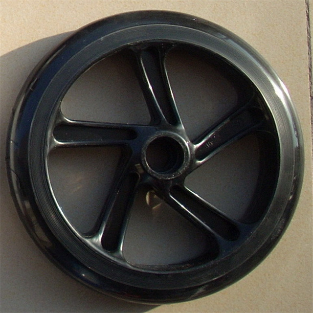

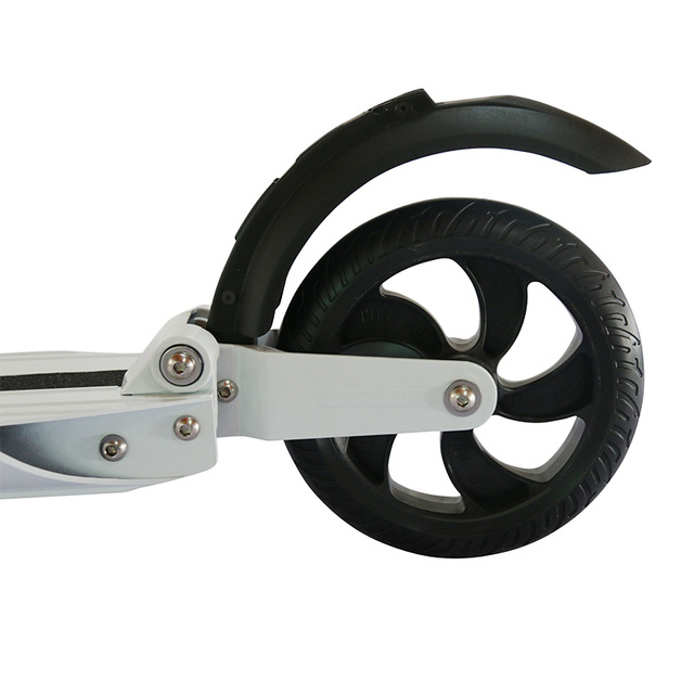

Вообще то это называется обыкновенным полиуретановым колесом.
Бескамерка там рядом не валялась
Бескамерка одевается на обод, П/У целиком вылито. Бескамерка амортизирует, П/У дрова. Бескамерка проедет по газону или грунтовке, п\у зароется и сразу встанет(и самокатчик упадет, кстати)
На ссылках одинаковые абсолютно колеса. Внешне разные
Бескамерок на 8" нет. Потому что нужен спецобод. Хотя... Может и есть!:)
