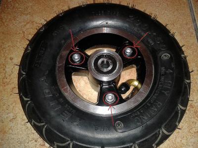

Сегодня снял заднее колесо у Inmotion L8F  оказалось что у него  подшипники вовсе не рабочие  :-( вдэшкой пролил смазал немного ожили . вот думаю попробовать прокатиться может разойдутся или с колесом идти в мастерскую по гарантии ? пробег всего 15 км

[user]Владимир8989[/user], задние подшипники ZZ-типа (металлическая крышечка над сепаратором)... это не для жизни.. нужно менять на подшипники с контактным уплотнителем (RS-тип, резиновый пыльник над сепаратором).

А там как раз стоит резиновый пыльник над сепаратором  :-(

Подшипники заработали проблема была в том что я сильно затянул вот эти 3 болта расслабил их немного и все закрутилось   :-)

это значит, что втулка между подшипниками чуть-чуть длиннее чем нужно.
