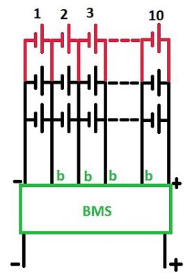

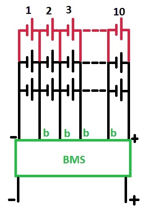

Цитата: Strangedubaff от 14 Май 2019 в 13:01просто спокойнее с готовой схемой
Там по сути схемы - нет. И не надо. Параллельное соединение проходят в школе, на физике классе в 7, кажется.
Если для такого требуется схема - то эксперимент может быть опасен!!!!! Не для форума, а для экспериментатора.
Вот, навскидку за 3мин накидал прям в паинте:
Черным - имеющиеся элементы 2p, красным - добавляемые. Зеленым - бмс, b - балансировочные (контрольные) выводы.
Фсе.
PS Механически - не имеет значения. Чтобы провода по короче.И, главное - чтобы соответствовало схеме электрической. Потому что, если пытаться слепо скопировать механически, не понимая, что, зачем и почему - вероятность ошибки и неприятностей возрастает многократно.

Strangedubaff
[user]vip69[/user],
Спасибо, а по bms не подскажете какую лучше взять под мои цели?

https://electrotransport.ru/index.php?topic=55846.0 в этой теме узнайте про bms, может что новенькое появилось.
а так берите бмс с балансировкой, симметричную, с датчиком температуры, на 16 ампер, 10s.
красная, герметичная.
Strangedubaff
Спасибо всем, вчера посмотрел схемы, убедился, что всё правильно понял по подключению. Заказал сразу контроллер и акумов. Отпишусь через месяцок оправдаю ваши ожидания или нет :D

Цитата: vip69 от 14 Май 2019 в 14:41PS Механически - не имеет значения. Чтобы провода по короче.И, главное - чтобы соответствовало схеме электрической.
Если эта фраза касается сборки батареи, то значение, всё таки, имеет. Здесь на форуме есть тема. в которой рассказываются тонкости сборки батарей. Особая тонкость заключается в правильном распределении нагрузки в каждой параллельной ячейке. Если это не учитывать - может получиться так, что при значительных нагрузках будет происходить перекос токов между ячейками в параллели, что негативно скажется как на сроке службы ячеек, так и на отказоустойчивости.
По этому так же рекомендую тем, у кого нет опыта сборки батарей - лучше обратиться к специалистам. Ну а если всё равно хочется собрать самим - дам рекомендацию тщательно следить за тем, что бы не произошло коротыша в районе плюсовой клеммы ячейки, так как в непосредственной близости находится и минус.
