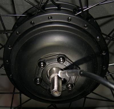

Выглядит оно вот так:
Что с этим делать и как с этим жить?

Без гайки это выглядит так:
Бафанг 36в25а500вт

Дык...не с той стороны кабель выходит же :bn:
Если ЭТО прикрутить,то винты тормозного ротора трут по кабелю...

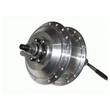

Да всё бы ничего,но на странице товара кабель выходит справа.
Такое впечатление,что подмастерье дядюшки Ляо неправильно вставил ось.

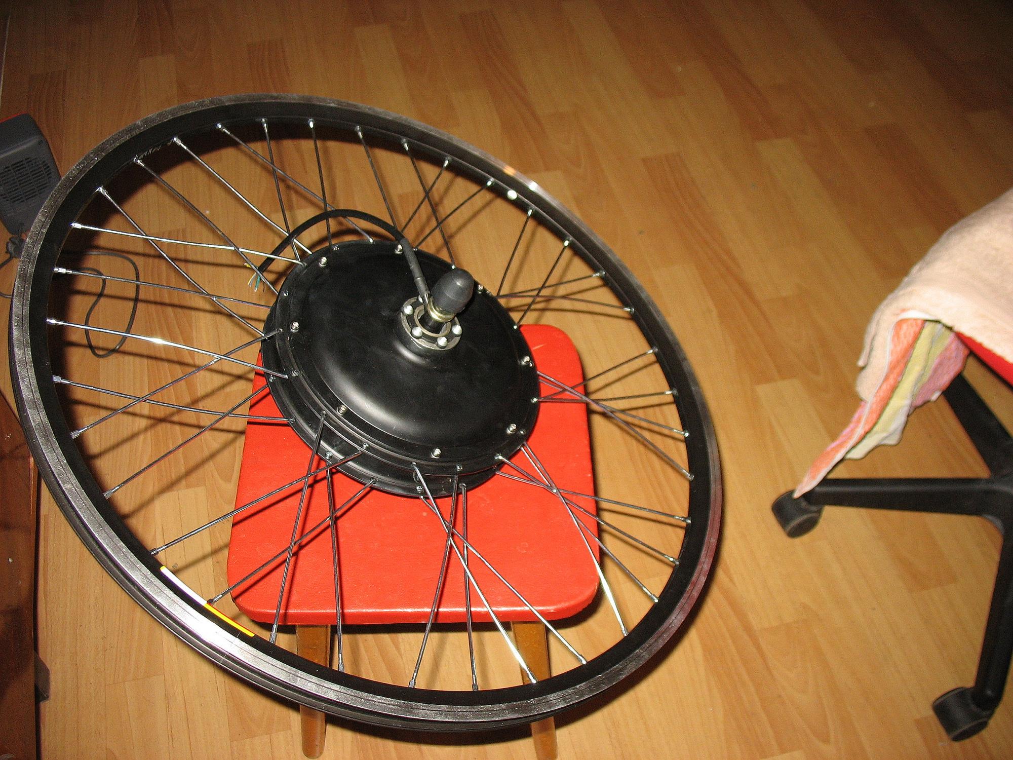

[user]jazg[/user], щас пойду,сфотаю с другого ракурса.
Там тупо нету места для кабеля.
Бафанг 36в25а500вт
Бешеный енот
Тупо нету места :pardon:

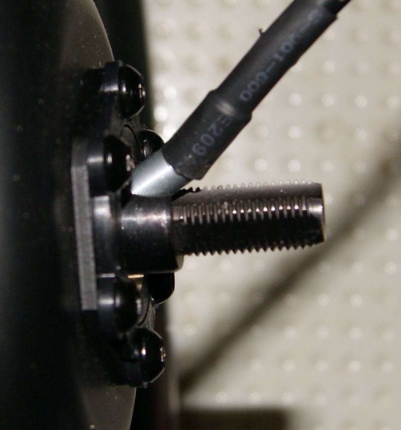

Суть проблемы вот в чём...
Можно ли ось перекинуть на 180 градусов?
Бафанг 36в25а500вт
[user]Бешеный енот[/user], Проверьте сперва в работе. Проверьте направление вращения.
Если все ОК, собирайте с диском  т.д.
У меня примерно такой же зазор, кабель надо крепить стяжками к вилке, иначе будете ехать и искрить ...фазами.
Было такое, режет именно тормозным диском.  :exactly:

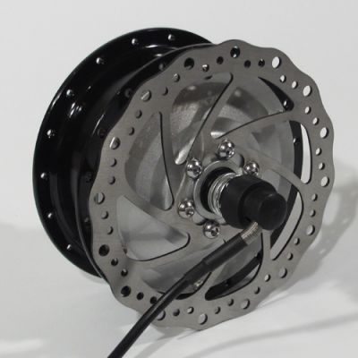

Да не могу я такое кощунство делать,это противоестественно...
Если бы оно было вот так:
то всё понятно.
Или вот так:
Второй вариант и висит на странице товара.
Добавлено 25 Апр. 2017 в 17:46
Ставил я его на вилку,кабель при затяжке начал пережиматься,я не рискнул тянуть гайку до упора...
