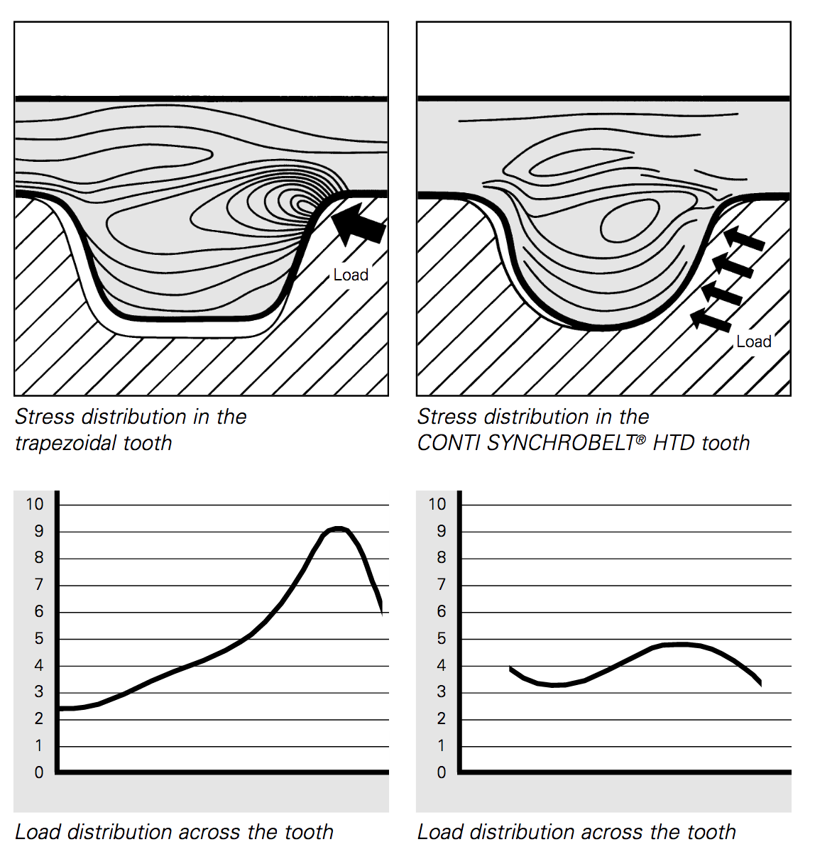

Сказали мне, что у меня форму зуба неправильная. Прислали DXF с правильной. А в чем именно неправильность - так и не узнал. Решил совместить и посмотреть разницу. Совмещал в фотошопе через принтскрин, так как dxf пришлось открыть онлайн просмотрщиком (у меня лимитированая версия компаса)
зеленая линия - мой профиль, сделанный по документации на профиль.
красная - "правильный" профиль, который прислали. честно, думал там что то критическое. а на самом деле разница в десятую долю милиметра.

Я так думаю, что зеленый профиль отличается именно в худшую сторону, поскольку шире вершина зуба, и его края будут создавать подрезающий эффект на основание полусферы ремня. А работать должна именно полусфера ремня своими боками испытывая при этом естественную упругую деформацию, для меньшего травматизма ремня. Однако разница профилей похоже действительно не сильно существенна. В общем такие вот мысли, на истину не претендую.

Отвечаю.
Ремни с профилем HTD (расшифровывается как High Torque Drive — привод с высоким моментом) специально рассчитаны на большую тягу/рывки. Форма их зуба именно потому не квадратна, что адекватно передать усилие с резинового зуба (в котором никаких усилителей нет) на стекловолоконно-резиновый корд сложно.
Поэтому зубы круглые и прилегают по большой площади, чтобы их не сорвало.
(поясняющая картинка)
Мало того, есть важный нюанс (очень важный), что один и тот же ремень прилегает к шкивам разного диаметра по-разному. Плюс кол-во зубов в зацеплении у шестерен на 22 зуба и 152 зуба сильно разное, и угол входа-выхода ремня в месте где касается последний/первый зацепленный зуб отличается.
Поэтому форма зуба на шкивах отличается от просто окружности углубленной на определенное расстояние, и меняется с ростом диаметра. И именно поэтому под каждый набор зубов она разная, и делать надо по специальной программе, которая сглаживает зубы с ростом диаметра.
Шкивы, как и настоящие шестерни под большую тягу, требуют тщательного и точного изготовления, иначе нагрузочная способность ремня резко упадет.

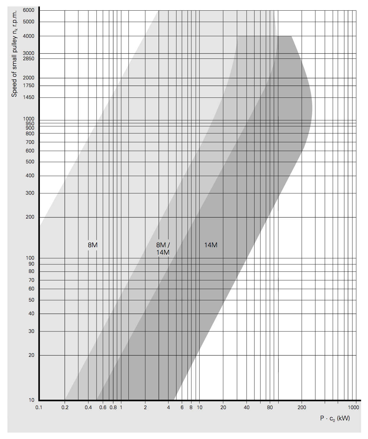

А расскажи, какой у тебя мотор, максимальная тяга, мощность, обороты и какой ремень (профиль, ширина, материал армирования)?
Нагрузки, натяжение и сервис-фактор рассчитывал? какой он получился?

[user]xek[/user], gm hpm3000b мотор. Момент на валу 10 номинал 25 максимум. При шкиве 22 зуба будет максимальное усилие около 90 кгс, рабочее 20-30 кгс. 3400 оборотов на данный момент. Будет чуть больше.
Ширина 20мм, профиль hts 8m. армирован кевларом.
Про сервис-фактор не в курсе. Будет натяжной ролик на эксцентрике, максимально близко к ведущему шкиву. Счас с телефона, фото прикрутить не могу.
Ой, у тебя там тогда с двух—трех-кратным запасом, в самой светлой зоне будешь. Можно не заморачиваться с сервис-фактором.
