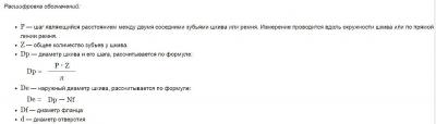

В любых каталогах этих шкивов (например в этом https://technobearing.ru/d/877366/d/shkivytb.pdf все параметры даны по этим значениям
Формулу расчета диаметра по количеству зубьев  взял отсюда http://sati-spb.ru/catalog/shkivi_zubchatie. Хотя она и так понятна всяком, кто знает, что такое длина окружности...

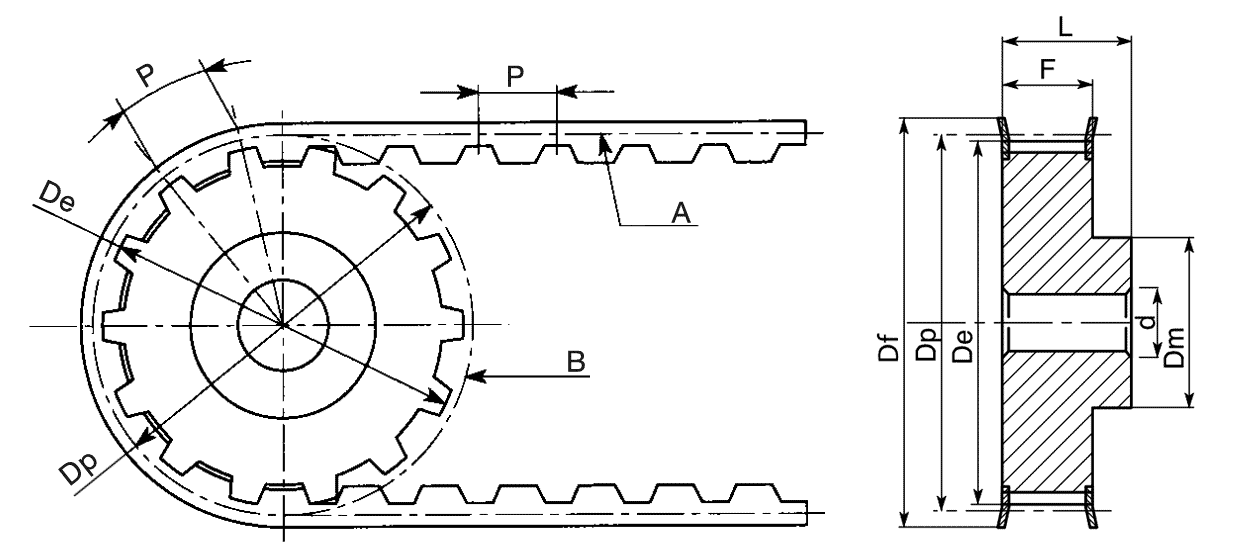

В каталогах серийных шкивов все с ней совпадает. но я не могу понять что такое линия Dp и De  применительно к HDT. И что такеое это загадочное Nf, которое надо отнять от Dp чтобы получить наружный диаметр De. Чисто, если по значениям из каталогов отнять, получается  что NF  - в основном либо 1,37mm, либо  иногда 1.22  Может это половина толщины ремня (без зубьев) Веди именно там спрятаны корды по которым ремень и сгибается и на которых должно сохраняться эти 8мм питча (шагозубья). Но почему тогда это значение бегает? Не всегда 1.37?..
Вот вроде детальный чертеж профиля зуба...
Вечность пахнет нефтью! Доколе??!
TRO
[user]Barban[/user], Судя по картинке Dp это диаметр по корду ремня, это то продольное сечение ремня которое не растягивается и не сжимается в процессе изгиба ремня, на то он и корд, все считается от него. De это диаметр по впадине ремня, он же диаметр шестерни по вершинам зубов.
ЦитироватьНо почему тогда это значение бегает? Не всегда 1.37?..
Если вы попробуете ремень гнуть, то даже невооруженным взглядом увидите что эта часть утолщается при сгибании, и чем сильнее сгибаете, тем сильнее утолщается. Резину под кордом (что между зубами) сдавливают сходящиеся зубы ремня, и она там выпячивается. Т.е. если взять две шестерни, с 20 зубами и с 10, то диаметр по вершинам зубов у 10зубой будет меньше не ровно в два раза, а в 2 с хвостиком.

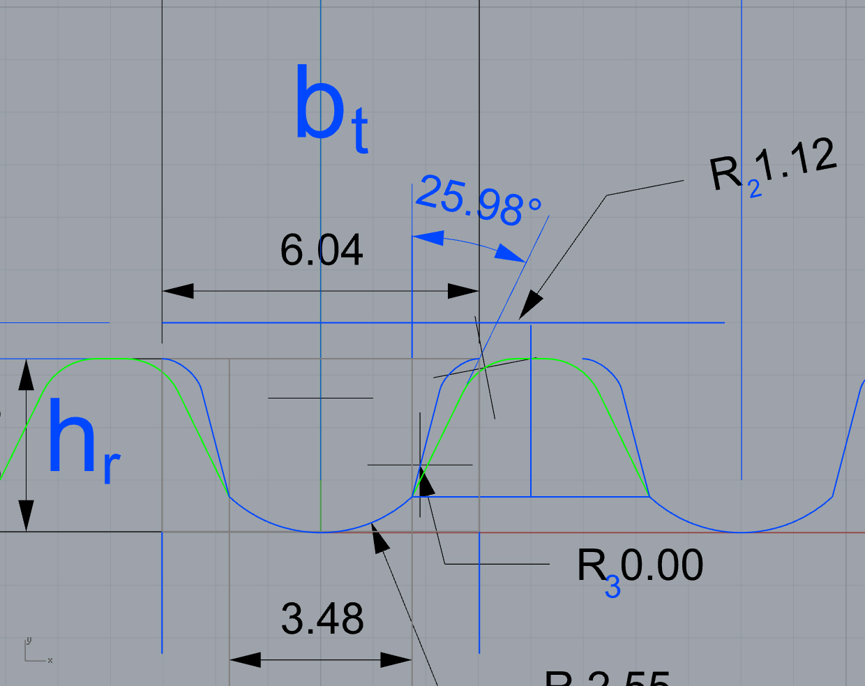

Вот есть еще вопрос по расположению  базы зуба, обозначаемой bt  в таблице. Ведь от нее зависит угол дуги R3 (кривизна которой в основном равна нулю, т.е. это прямая в моем случае) На картинке она как бы по средине дуги сглаживания R2. Но эта дуга может быть и очень короткой..  . Т.е. тут какая-то есть неопределенность по этой точке. Но от нее серьезно зависит толщина зуба на шкиве.
Я вот поставил эту точку в конце кривизны этого радиуса R2 и вот что вышло, зубья стали гораздо толще (голубая линия)...
... Впрочем, я, похоже, сам понял, как обрести четкость.
Я рисую просто прямую от конца дуги дна зуба а потом уже ее программно сглаживаю в этой точке с этим радиусом R2 (1.12), и получается совсем другая картина зуба шкива (зеленая линия). Зато четко.

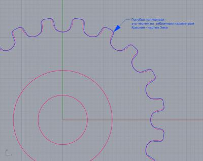

Чертеж 20Т шкива, сброшенный Хеком, сгенерирован в этой программе, но он неправильный, если верить этой таблице и тугой. Ленивый - из крожочков.
Я вырезал фанерную шестерню по этому чертежу от Хека и зубы на охват ремня надо просто ззталкивать в пазы с усилием. Конечно ни о каких 98% или даже 90% КПД такой передачи речи быть не может, даже если учесть что шкив со временем сам съестся резиной ремня...
Я хочу понять логику алгоритма, а не слепо положиться на разработчиков софта.. Он должен быть простой - этот алгоритм
Не говоря уж о том, что, судя по ассортименту рутрекера, GearTrax - это плагин для Солидворкса - неповоротивой и тяжеленной инженерной программы, в которой я не работаю и ставить-изучать которую не вижу смысла. Я работаю в Rhinoсeros (облегченная дочка Автокада), и мне его хвататет.
