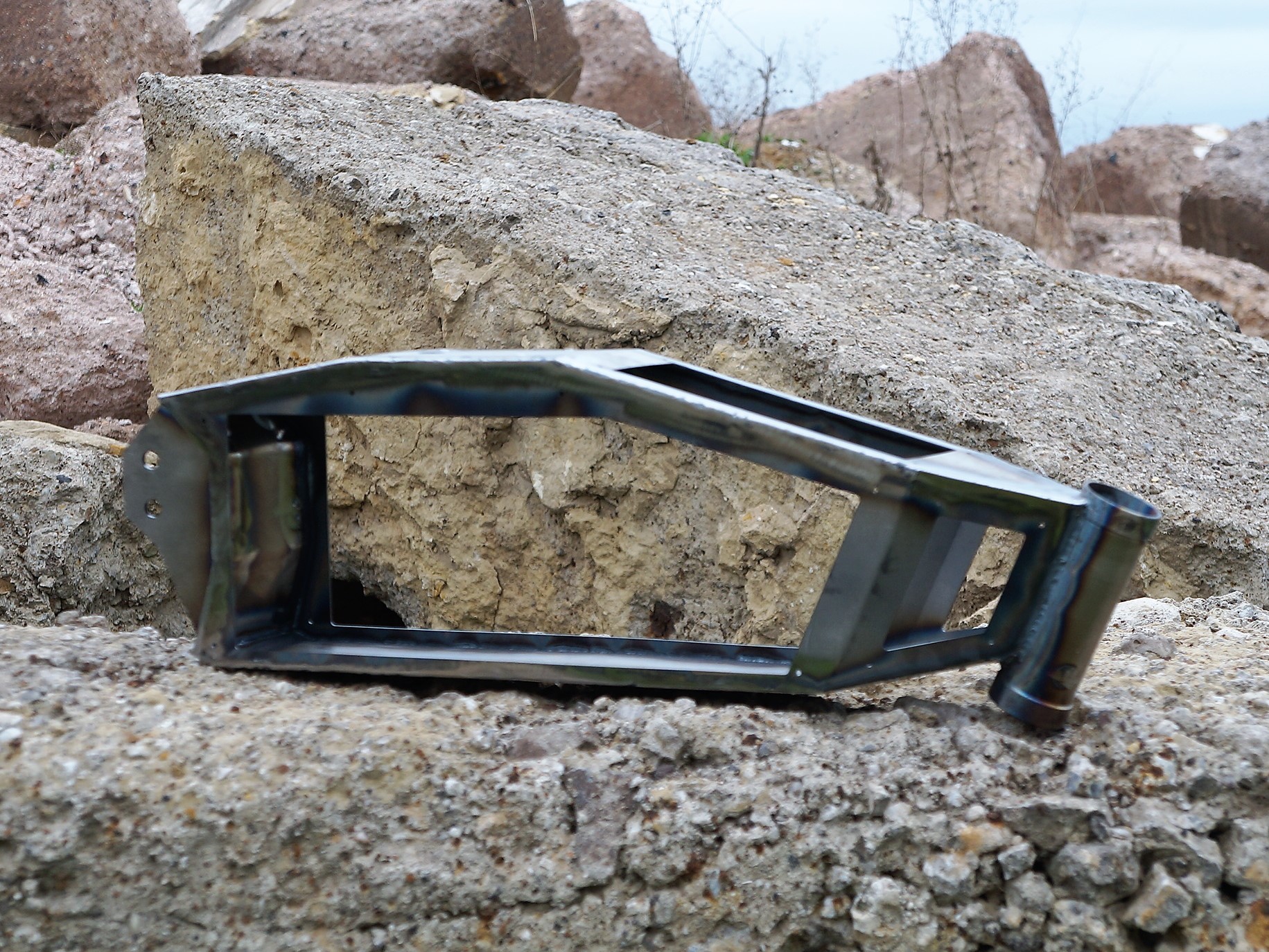

Rjkz
#158
Качество сварки к сожалению не очень. Не аргон, электродуговая сварка, на 3+.
Задняя стенка усилена, уже хорошо. Только смысл от этого усиления,когда дальше идут два тонких уголка к рулевой? сложит дальше...
Короб в принципе жить будет.
А вот к маятнику большие вопросы... Вы нам маятник покажите, подробно желательно. Как он крепится? через подшипник? Дропауты? и т.д.

12uu21
Ага!
То, что на фоте показано, это называется "обратный валик корневого шва"..... ты загугли что ли...
И... господа! Встаньте, пожалуйста рядом... Так мне вас будет удобнее обоссать ))
Сварщик-то у меня с КБП.... весь день какие-то Тунгуски варит .... или Каштанки..... я даже не в курсе толком..... там какая-то страшная секретность ))
Rjkz
#161
Ну я и говорю- электродная сварка.
Не обоссысь сам :)
Маятник как крепится? через подшипник?
Дропауты?
присмотрелся к коробу...никуда не годится. середина совсем хлипкая. сложится на первой нормальной кочке.
