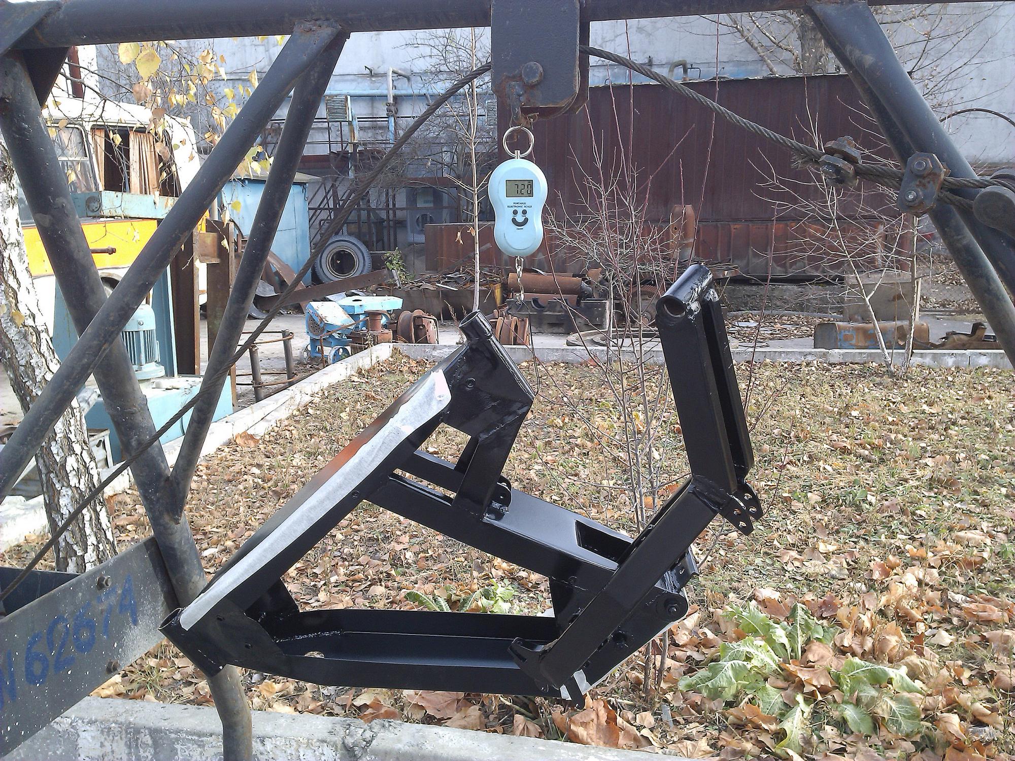

Цитата: 12uu21 от 06 Май 2017 в 09:53
раму килограмм 8 или около того.
12uu21
О весе рамы, оказывается, вы вполне имеете представление ))
Видите, а попытались сначала прикидываться.....
Но, я бы с болтами вместе взвешивал.... с подшипниками и осью.... таки да, конечно же они там есть!

Как происходит замена оси коретки? Или снятие колеса с полноразмерными щитками?
Rjkz
Рама взвешивается целиком комплектом. с маятником, осью и крышками.

Цена набора ..."около 30" ..... вес набора .... "около 10" ..... давайте сохранять интригу ))
Конечно, все привыкли у производителя ТТХ спрашивать.....  только не ясно, что конкретно они с ними потом делать будут...я вот сильно сомневаюсь, что мне будет не страшно это узнать ......

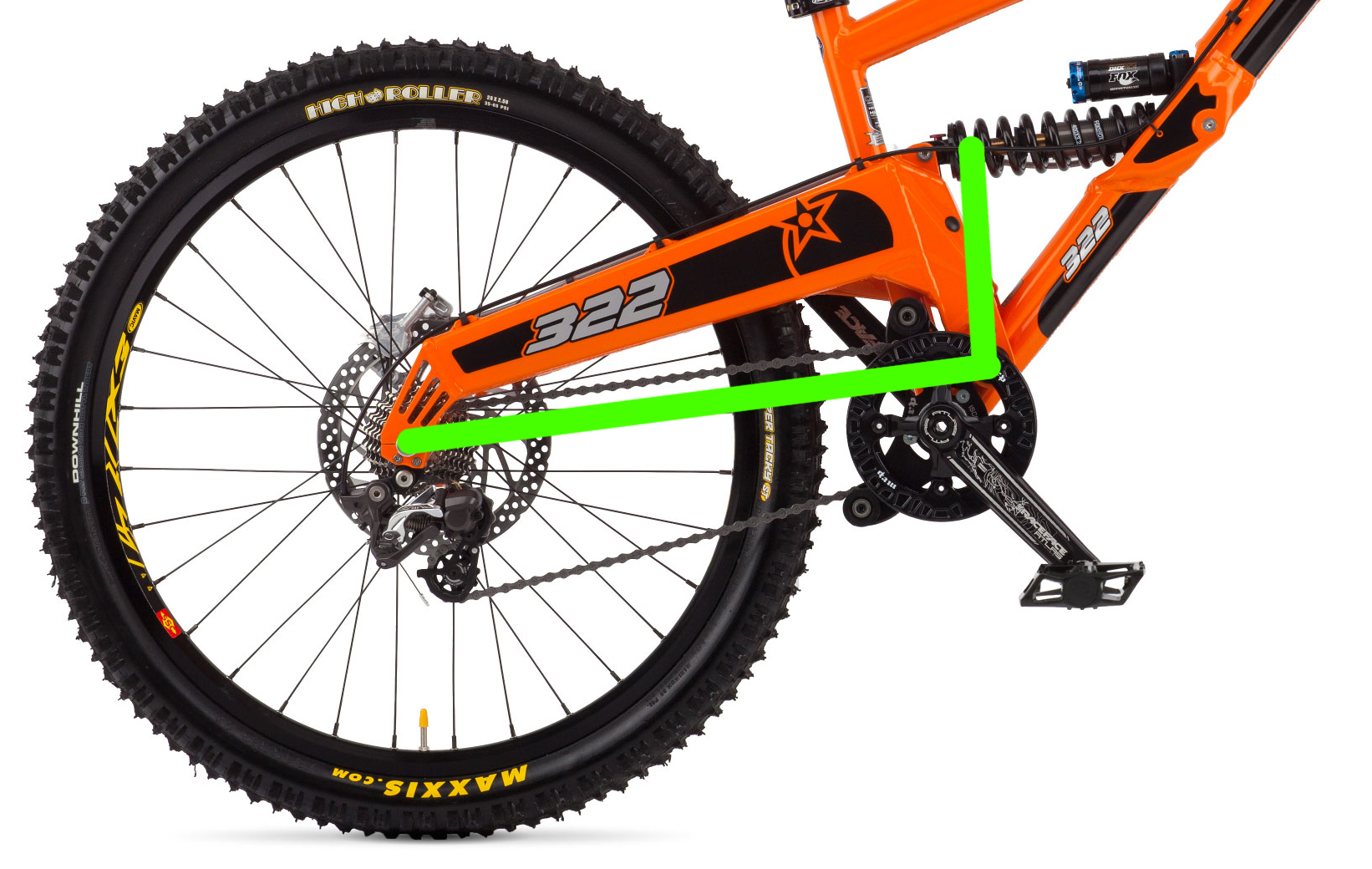

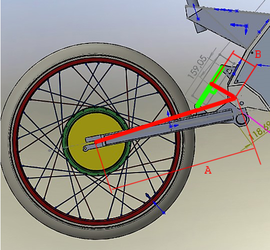

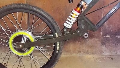

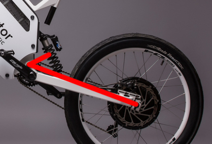

[user]Jeca[/user], это у вас постоянно около что-то. То там 3 то там 3,8. Там не 3 совершенно точно и у автора не 2. Это увидит даже слепой с пейджера. Даю подсказку.
или может быть это 3,8?
для сравнения рычажность подвески, для которой разрабатывались велоамортизаторы
а теперь начинаем прозревать:
Рама велосипеда орандж на фото - 2,6
Чоботар - 4,5
Рама автора - чудовищные 5,6
Ну и какие тут пружины и вообще велосипедные амортизаторы?

[user]Jeca[/user], 5,6 ближе к 4 чем к 2. Не считаете?
У вас картинки неправильные.
Мозгами пораскиньте а не ищите всякий мусор в гугле от таких же двоечников как вы.
Вопрос #1:  На что влияет рычажность подвески?
Вопрос #2:  Какую подвеску проще прожать при одинаковой жесткости пружины и точке крепления амортизатора к маятнику? а) амотризатор установлен перпендикулярно маятнику или б) стоящим под углом 20гр к нему?

при чем тут спортивные дисцЫплины? Я так и не понял этого призыва. Спортивные дисциплины отменяют ваше незнание школьной физики и постоянное пустозвонство? Вопросы я задал не просто так, а что бы вы (раз уж знаний нет) хотя бы логически допетрили что картинки не совсем верные. И рисовал их тот же человек, который и эту раму. Вы считаете его истиной в последней инстанции? В данном случае рычажность легко меняется перестановкой верхнего уха крепления аморта (установкой его более вертикально). 2,5-3 велосипедных конечно не будет, но хотя бы до рычажности конкурентов можно довести.
