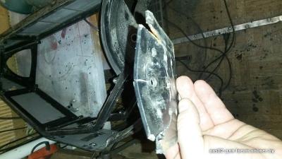

12uu21
Покатался вчера на своей раме .... не чё так себе, обе подвески работают, я не ожидал, что реально получится такой "комфорт"....
Поставил во внутрь 20s7p, ну и места ещё ячеек на 100 там точно есть.....
Контроллер был на 28 ампер... хорошо что "с раёна" не уехал.... возвращался не педалях обратно..... поджарил я своё душное колесо.... эх, чего ж сразу масла не налил в него.... печалька ((
Скорость была по трекеру максимум 45 км/ч .... тухляк какой-то .... увы!
И, для Jeca я подарок припас:
Кстати, если не успеть поймать руль коленкой, то он отбойником в раму войдет .... там же двухкоронка.... 45 градусов на ней не легко сделать с "чемоданом" между ног ))
