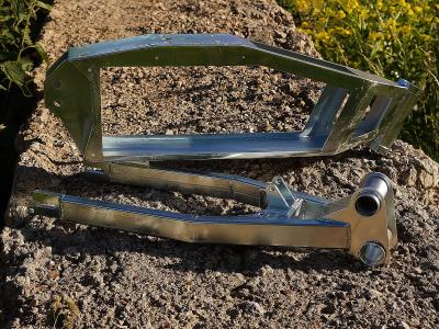

Ну, отнес я раму к другу на гальванику.... покрыли её цинком.... 15 микрон .... для вас бесплатно ....
А мне будет стоить небольших денег конечно .... увы.... всё равно я в убытках ((

Никакая гальваника и шагрень не скроют эту паршивую сварку. зачищать не пробовали?
После дуговой там много лишнего.

После сварки лишнее нужно убирать. Выглядит и без того - коряво.

ты купил сырую,,не обкатанную, слабую конструктивно, не сваренную раму в количестве несколько штук.

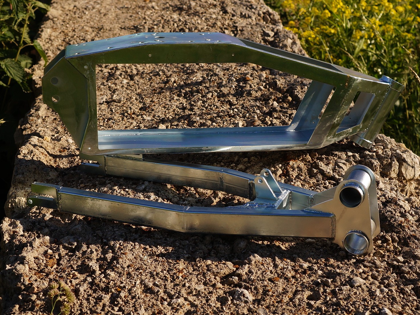

Сварные швы над посадкой подшипника и над резьбой каретки. Наступал я на эти грабли, да и [user]Rjkz[/user], вроде имел проблемы с этим. Тут или утяжелять надо, стенки потолще, или убирать швы оттуда. Проблемы будут 100% на раме с фоток последних.
Совершенно верно.
Правда, по утверждениям создателя рамы, такие проблемы с кареткой возникли впервые.
Но у меня каретка обварена сплошным швом, а тут- местами прихвачено.
В этой раме меня больше всего смущает дуговая сварка и в целом прочность корпуса.

По сути было две возможности с такой простой схемой крепления - переместить эти две пластины ("Кошка" она одна называется) ближе к центру, тем самым убрать их и СВАРНОЙ ШОВ с подшипниковой посадки и с резьбы..... Либо, напротив, отнести их как можно дальше к краю.....

[user]12uu21[/user], Я вас не понимаю. Речь не о нагрузке, а об обратной стороне шва. Этой толщины стенок вполне достаточно достаточно в плане прочности, на мой взгляд, но с обратной стороны шва образуется выпуклость. Чем бы вы не варили. Появляется дополнительный гимор по доводке посадки подшипника и восстановлению резьбы. Вот о чем я.

[user]Jeca[/user], в нижнем стакане (кареточном) резьба
xiaomi mijia scooter
Jeca
[user]jazg[/user], я с телефона конечно смотрю. Гнездо для прома, да, резьбу нет.
Rjkz
Если это Макса заготовки ( а в этом я уверен), то резьба там есть. А вот закрутится ли каретка - хз.
