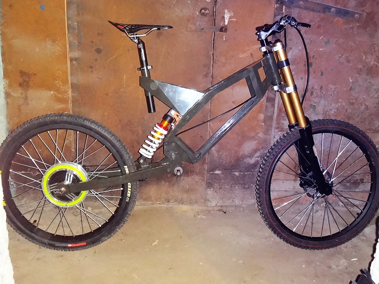

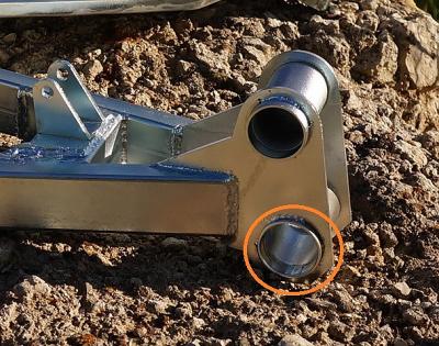

[user]Jeca[/user], Ну там резьбовая каретка. Сварной шов над резьбой. У меня была похожая ситуация, но резьбы не было, под запрессовку. Сваркой сильно покалечил посадку, пришлось дремелем править, никаких разверток подходящих не было, чтобы по месту поправить.  Конечно от сварщика сильно зависит, но все равно, где нибудь, да провалится шов. Кстати речь шла о скучающих тульских аргонщиках, высокопрофессиональных, а тут швы как бы совсем о другом.

[user]Jeca[/user], не, внизу каретка, левая и правая резьба, вверху подшипник маятника, запрессовывается.
Rjkz
Поскольку это стопудов заготовки Максима, я уверен что там резьба для каретки.

Во время сварки в отверстии находятся металлический адаптер, который повторяет деталь.... резьбовую или объемную.... он препятствует смещению разогретого металла.
После покраски иногда в отверстие попадает порошок.... по этому имеется набор метчиков фирмы Park Tool  ... им можно прогнать резьбу, а позже установить каретку..... говорю же, в Туле есть велотрек.... а там если плюнешь, попадешь в чемпиона мира или олимпийских игр ))

Нет... такой проблемы совершенно нет ... на работе они тонкие трубы из люминя сваривают... там используется обратный подпор газом.... КОЦМАС, короче....
А здесь всё гораздо проще ... угол наклона горелки,  малый зазор, правильная заточка электрода и оптимальная подача газа для эффективного охлажения ..... совсем просто .....
.... просто для них ))
ferum
[user]12uu21[/user], Ну так то видно, что стенка толстая, нормально должно свариться. Подпор газом немножко не для того, о чем я описывал. Но вообще то рама с гальваникой сварена не очень красиво.

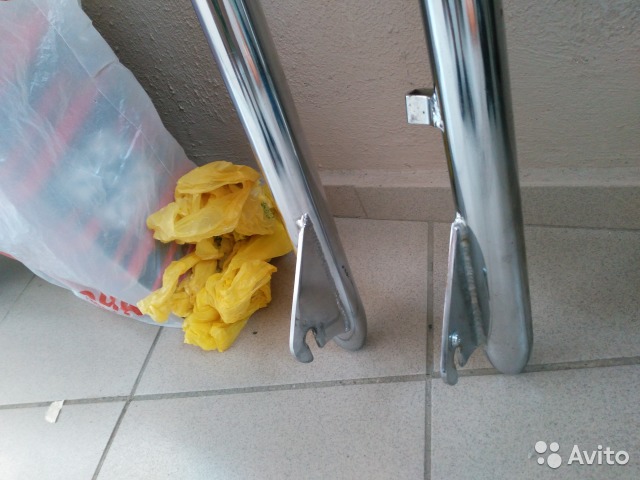

М-де.... оказалось, теперь все корефаны хотят двухкоронные вилки.... ну только просят самые плохие и дешманские во вселенной.... полное дно, короче....
Естественно, возникла цыганская идея сварить им вилок, пусть радуются как дети ))

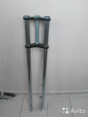

Ну, для начала думаю, сварить "муляж" вилки.... без амортизации .... что-то вот такого плана:

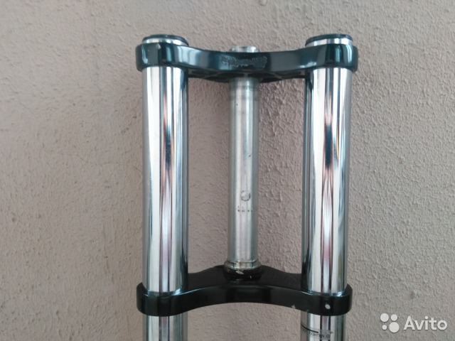

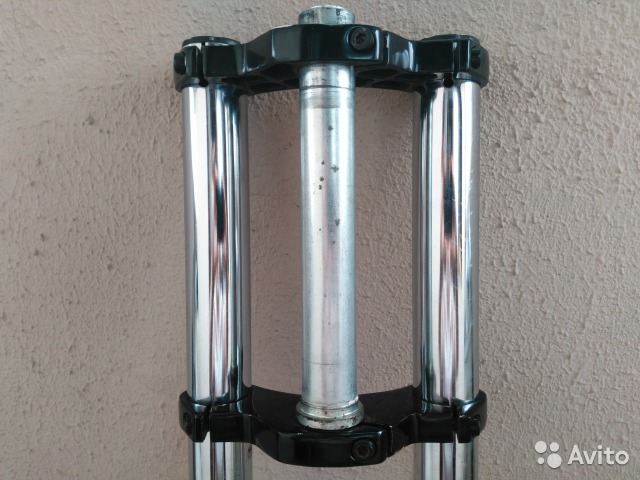

Сами "короны" проблемой не являются... так как от самокатных вилок могу их брать ... они красивенькие такие.... вопрос только по трубам..... какие брать, получше сталь или подешевле?
Второй вопрос, по дропаутам и отверстием под тормозные роторы .... будут ли они более востребованы, если кронштейны под тормозные машинки я сделаю с обоих сторон?  Или мне потом ещё придется и втулки под два ротора точить и дырки под спицы сверлить....
Так же вопрос справедливой цены за такую штуку.... сколько она могла бы стоить.... или лучше раздавать её бесплатно ??
