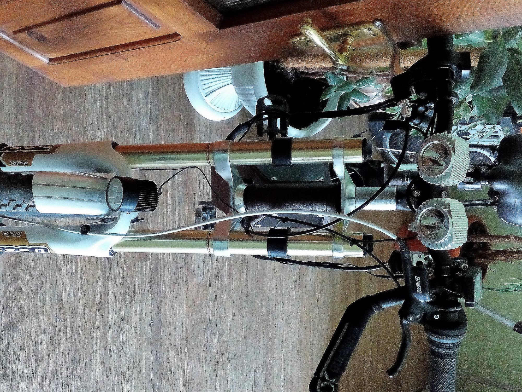

12uu21
Итак, увидел я велик своими глазами и даже прокатился на нём !
Хозяин утверждает, что по прямой он едет 48 км/ч, по трассе ему удавалось проезжать 60 км (правда, сам он весит 70 кг. и педали не против покрутить).
Батарея у него 13s7p .... сам велосипед легкий довольно, что-то в районе 25-26 кг .... Заднее колесо редукторный Бафанг на 36 вольт.
Глядя на руль понимаешь, что это не из первого десятка велосипед, который он собрал .... всё продумано досконально, прямо, мотоцикл какой-то....
Поразили меня там два аспекта - раздельный ближний и дальний свет, на каждый по две фары .... включается это раздельно, потому что в городе дальний бывает вреден...
Ещё и зеркало заднего вида такой конструкции я раньше не встречал - глядя с сидения, кронштейн и его "мягкое" оформление смотря шикарно!
Но как оно на ходу? Я сделал фотку в движении ..... реально 60% в зеркале это ты сам и твой велосипед ))
Однако, оставшиеся 40% в достаточной мере информативны, что бы замутить такое же и себе:

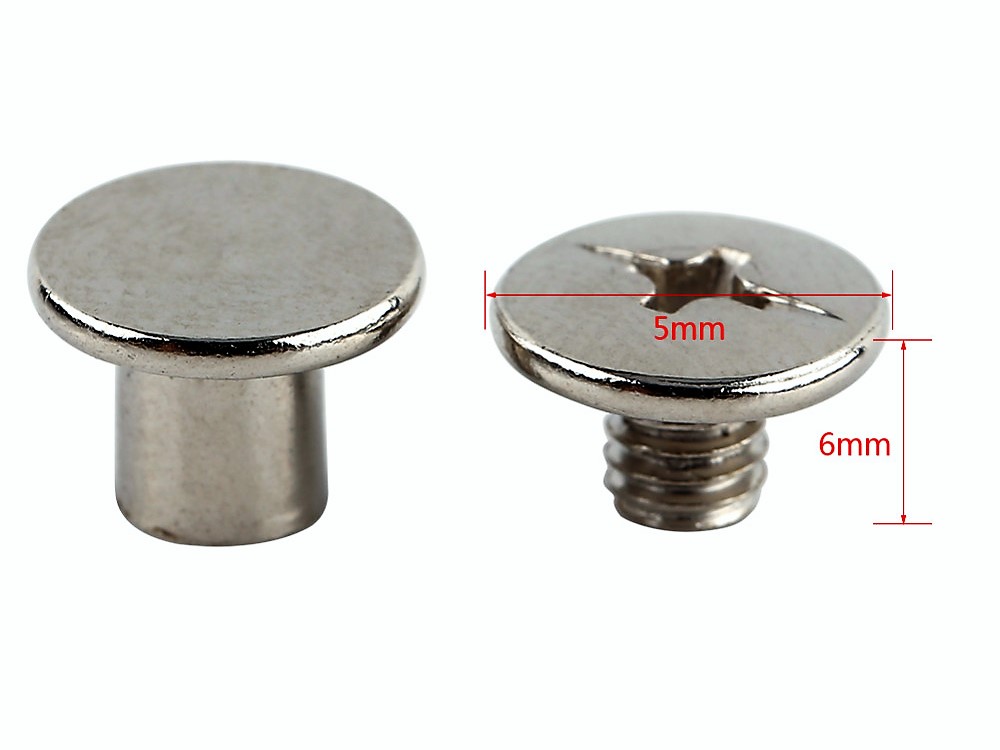

12uu21
Да, согласен.... саморезы это самый плохой вариант, и отверстие портят, и острым концом могут легко повредить батарею внутри.
У меня была идея с клипсами автомобильными, которые крепят обивку... но у них шляпки безобразно большие... не айс!
Сейчас я попробовал заказать из Киташки сотенку вот таких болтов, не знаю как по-русски их правильно называть, "с бонками", типа?
Называются они "5 на 6 мм" и эти размеры показаны так:

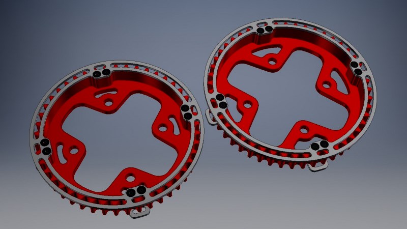

По идее, они сделаны для крепления звезды к пауку на педалях..... я искал их для ременной передачи, хочется сделать её из тонкого алюминия.
Не знаю как эти болтики с боночками закрепятся на корпусе, но на педалях они будут более гармонично смотреться.... Кстати, вот дизайн под фрезеровку:

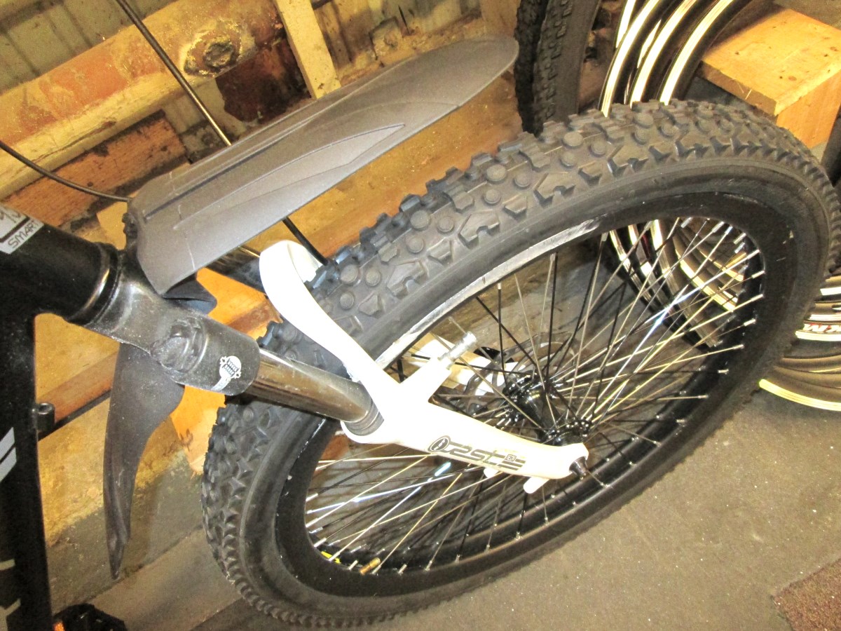

12uu21
И снова сходил я в табор к цыганскому барону, спросил совета, как высокообразованному и привередливому потребителю получше угодить?
Ну, мне барон и говорит - что популярны у цыган сейчас фэтбайки..... ну, и неплохо бы научится делать "муляж фэтбайка" как можно дешевле, а лучше за бесплатно совсем !
Три дня я плакал да горевал..... две ночи страдал и горькую пил..... всё думал о том, как с таким страхом совладать... но апосля решился!
Взял пару ободов и поставил их рядом:
Ну, конечно, дырочек во втулке пришлось насверлить лишних слегка.... зато, чем больше спиц, тем крепче колесо ))
Далее, вставляем на каждый обод по одной камере, а покрышку берем одну на двоих - сразу на обе камеры её одеваем !
Ну, качать придется по очереди, не сразу что бы надувалось.... и в конце манометром цифровым давление смерить, что бы одинаковым было....
Бинго!
Муляж колеса готов, с двух шагов не отличишь, что у тебя и не фэт вовсе..... а цыганская инновация ))

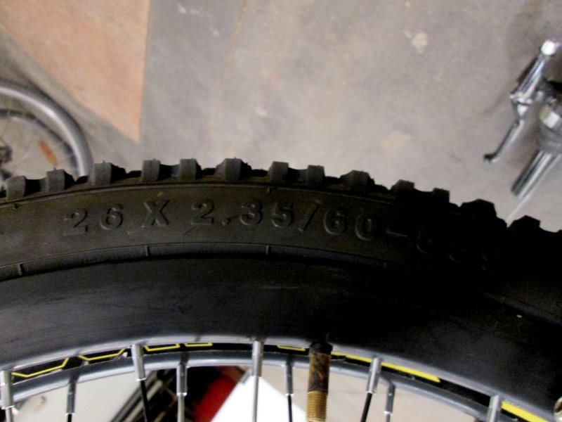

Jeca
Не знал что покрышку 2.3 радувает до 4.5 дюймов. Прям одни кри.......ы кругом. И с каких пор дырленая втулка крепче стала. Или спицы солнышком безопаснее для неё.
12uu21
Не-еееее, дырочки не ослабляют втулку, потому что втулка нужна с большим фланцем.... Ну, а ещё лучше взять мотор-колесо, там полно места на фланце, где их можно просверлить!
Да и спицы у цыган обычно самые дешманские, скорее сами растянутся, чем смогут чего нибудь вырвать из обода или из втулки ))
В данном случае попадос в другом:
В обычную переднюю вилку цыганское колесо не лезет! Мешает утолщение на штанах.... Так что, использовать такое колесо можно только с "цыганской" же двухкоронкой спереди..... Хм, а сзади .... да, в обычную раму так же не влезет.... нужно православную купить ))
Jeca
И в чём проблемма взять покрышку 2.1 и вилку под "29" колесо?
А учитывая большое количество сварщиков и токарей сделать ноги шире. Стальных эластомерок полно, например zoom.

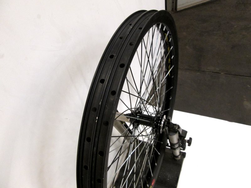

12uu21
Хм... оказалось, что когда накачиваешь такое колесо, то обода расходятся в сторону, силы спиц не хватает на удержание в аксиальной плоскости.... всё же, они в радиальной плоскости работают... увы.
Тогда, взяли литр аргона и накапали сваркой по кругу между ободами... накачали до 3-х очков....трах-бах! Сварку тоже оторвало......
Ну, тогда насверлили дырок через 60 мм. и скрепили болтиками - после этого обода перестали расходиться и колесо влезло в обычную вилку - смотрится зашибенски:

FX_888
Широких обдов, 67-80-100 и даже 120мм у китайцев по 25-45 долларов у китайцев как грязи, или поближе на classiccycles.de впрочем оттуда же, можно собрать адекватное решение, а не заниматься  небезопасным  (ослабление фланцев втулок и соединение ободов которе может непредсказуемо раскрыть разорвать это не уже велосипед а мопед с другими скоростями и нагрузками) колхозом,  по моему даже большое количество свободного времени и творческой  энергии  не стоит тратить на такие  сомнительные модификации  :exactly:
Jeca
В этом уроке важнее понят ли урок. Дошла ли физика процесса и причина лопнувшей сварки.
А что колхоз, так это ничего, с возрастом пройдёт.
