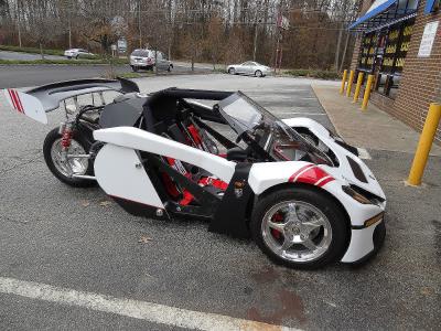

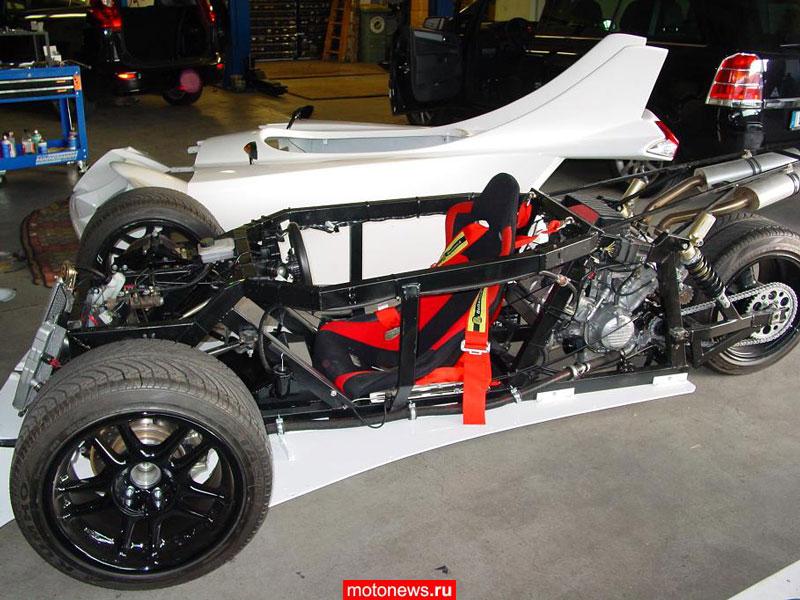

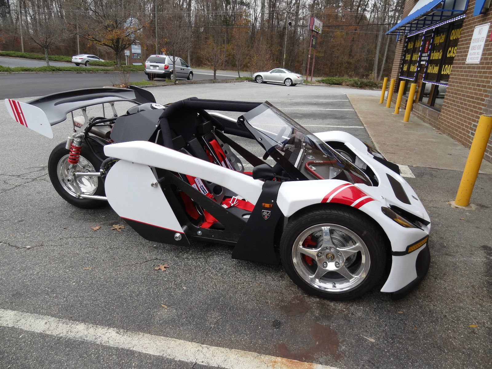

72в и 70 ампер в номинале каких оборотов можно добиться под нагрузкой, и что лучше обычная кпп ижа или вариатор 250кубового скутера? вообще в планах постройка обратного трайка

ну магниты хорошие будут проверены, витки експерементальным путем, а чем варик плох?

спс прочитал  :-) я заморачиваюсь кпп так как у нас много спусков и подемов а без кпп вверх больше розход заряда, только вот какую кпп не знаю :-(
