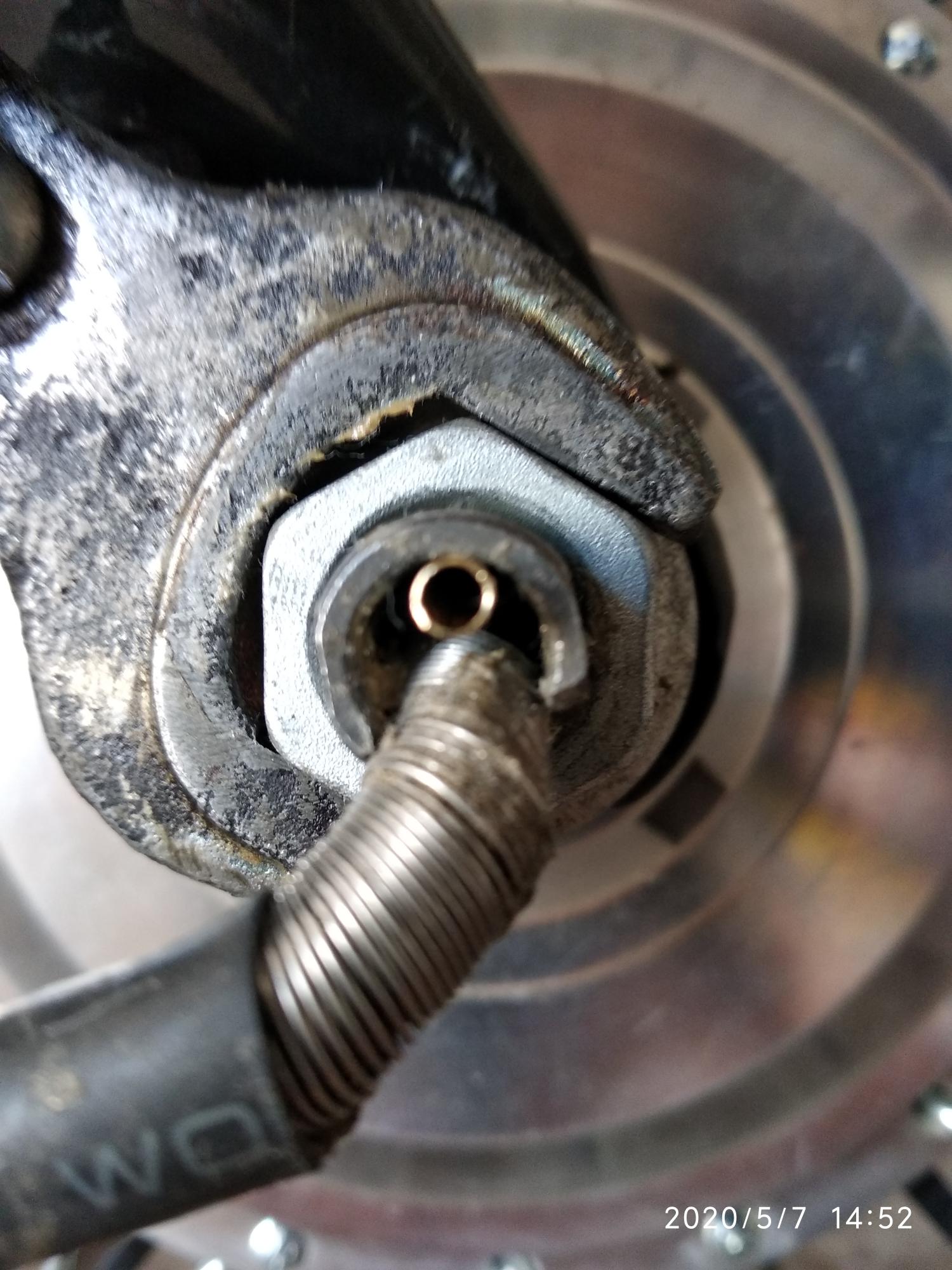

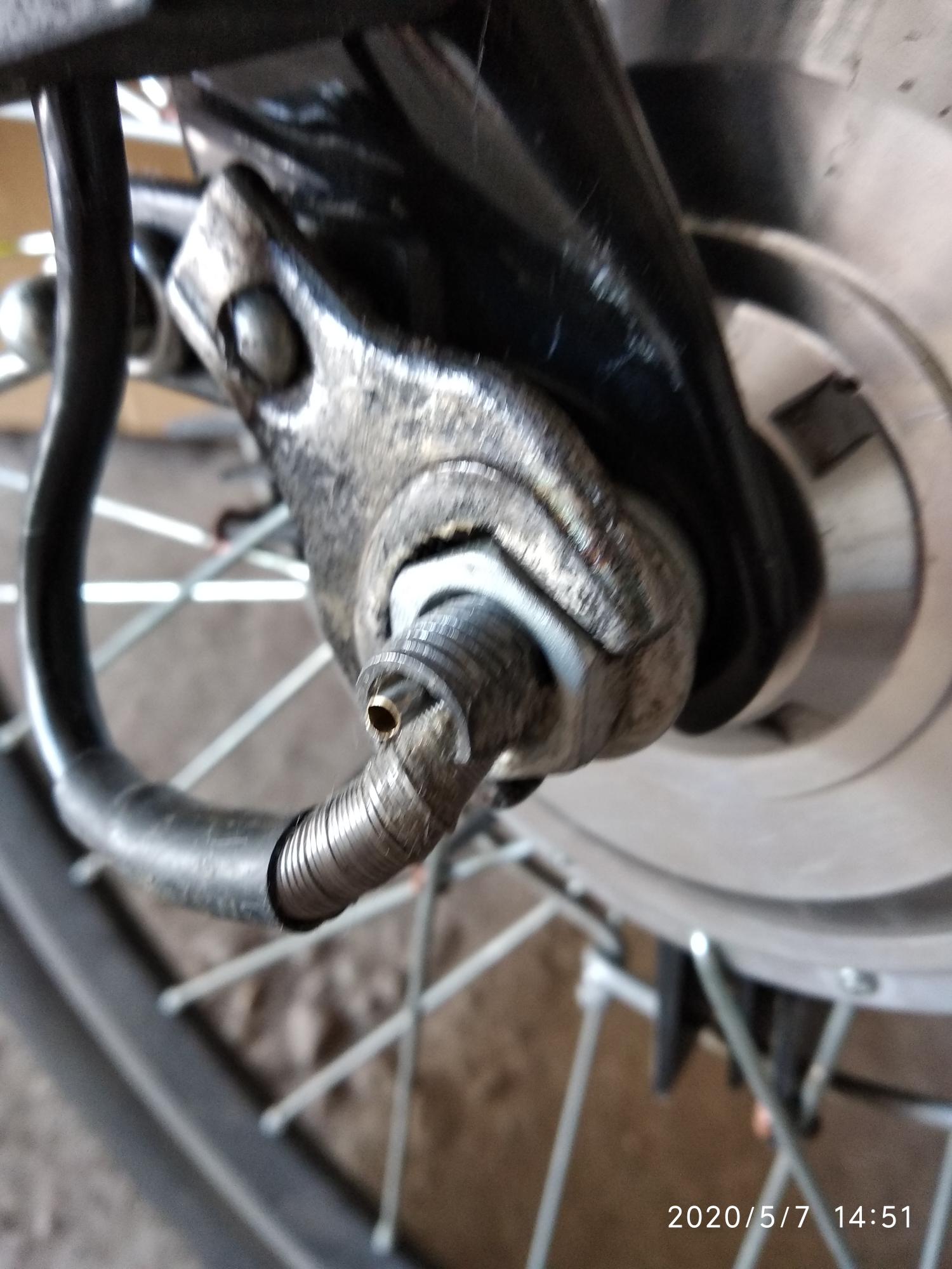

Довел таки до ума сегодня в гараже свою задумку. Для того, чтобы добраться в полости оси рядом с кабелем до отверстия, из которого кабель выходит в полость мотора я использовал латунное колено от комнатной телеантенны, о которой писал ранее.
Диаметр трубочки 3 мм. Чтобы удалось пропихнуть такую трубочку, её кончик я расплющил до овала на длине 20 мм.
Отверстие получилось почти плоским с внутренним проходом по высоте овала прим. 0,5-1,0 мм. Это позволило продвинуть трубочку внутрь оси на 6 см. до упора, предварительно слегка смазанную маслом.
На фотке виден кончик трубочки в отверстии оси.

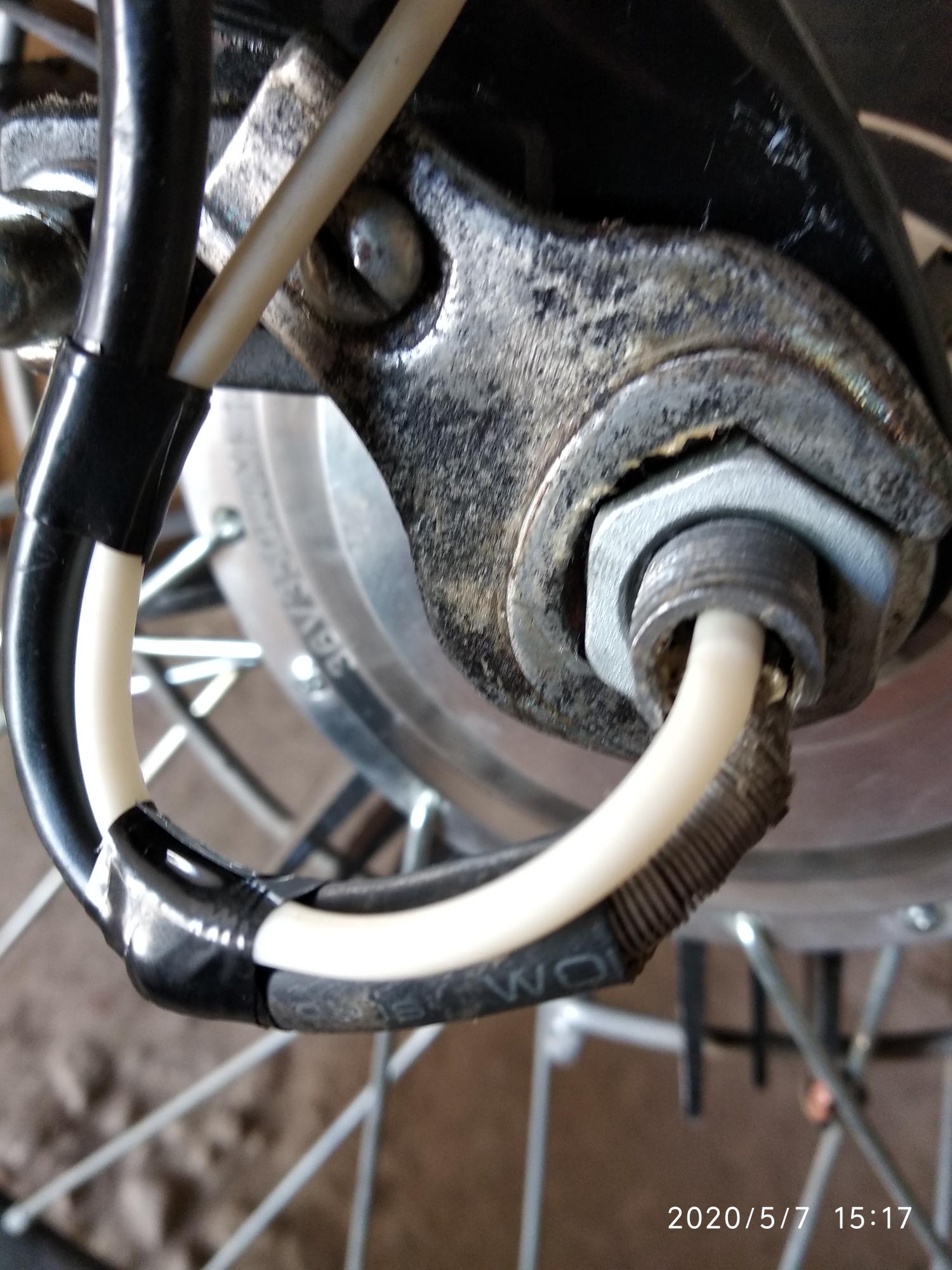

Трубочка кембрика прекрасно натянулась на выступающую трубочку от антенны.

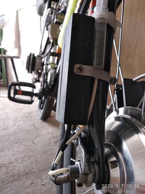

У шприца обрезал упорные выступы, в поршне проделал раскаленной иглой отверстие диам. 1 мм.
Шток не обрезал с такой целью: - решил проверить экспериментом после герметизации оси и заливки масла где появятся масляные протечки в герметизации оси, если создать путем удавливания поршня в шприце небольшого давления в полости оси.
Масло у меня на даче, поэтому в гараже провести эксперимент не удалось. Завтра поеду и на даче закончу и покатаюсь по пригоркам. Поэтому корпус шприца временно закрепил на пере вилки пластиковой стяжкой.

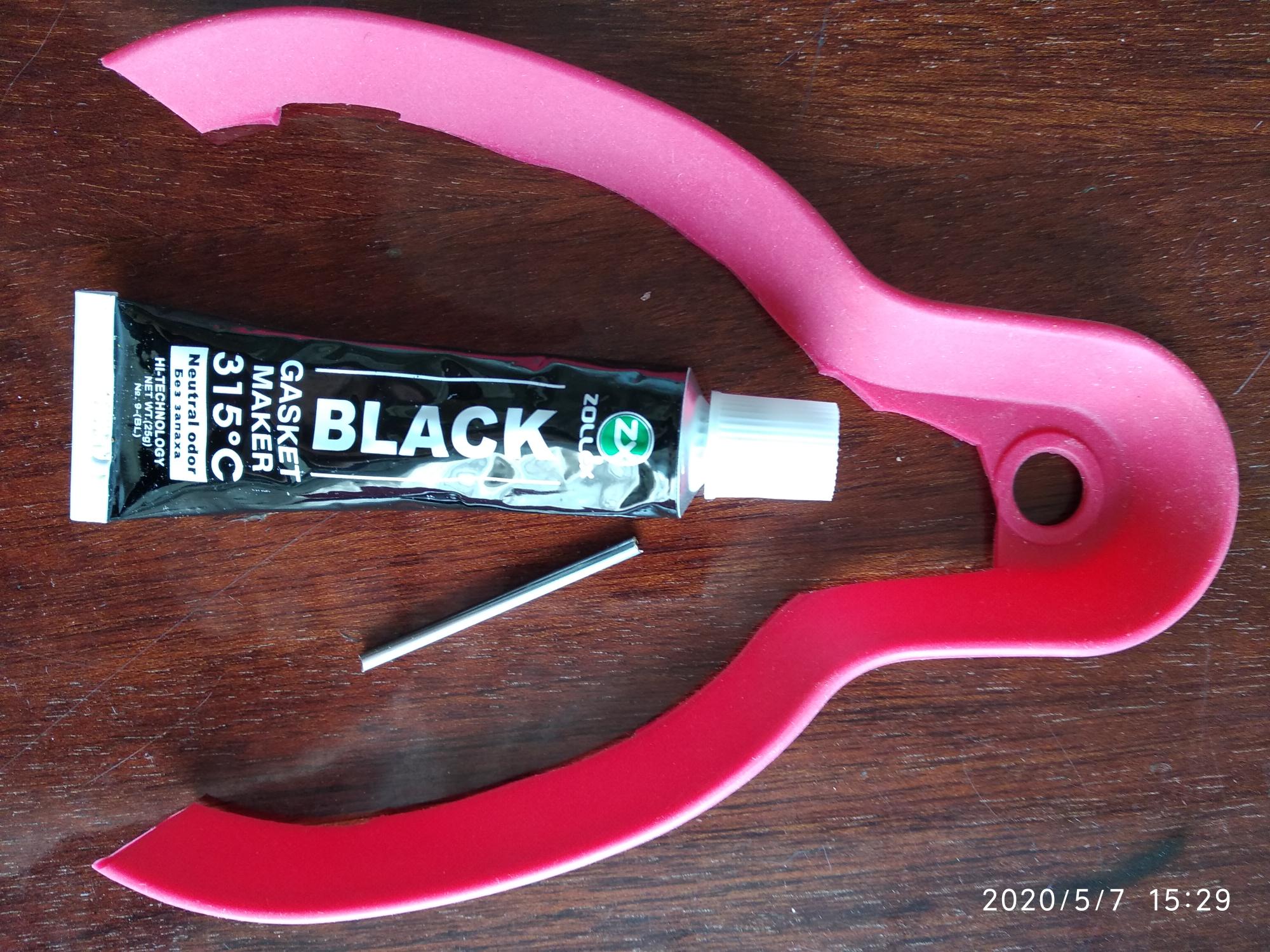

Как всё получилось, видно на фотках, там тюбик с герметиком, остатки листового силикона на прокладки и обрезок остатка трубочки от антенны, который потом выбросил.
Вот, как-то так. Думаю, что через вывод трубочки из полости оси, сообщающейся с полостью мотора, будет стравливаться воздух в шприц, сбрасываться давление в моторе при разогреве масла и если хорошая герметизация, то течей масла будет мало вероятно.
Кто удивится и будет спрашивать - а что это и зачем там на крепежной гайке обрезок рожкового ключа, то объясняю - это для того, чтобы навсегда забыть о возможности ослабления затяжки гайки. Проездил с такой вот приспособой 5 лет и не разу не вспоминал, что надо бы гайки подтянуть, чтоб колесо не убежало впереди велосипеда.
И это вовсе не усилитель дропаутов, как тут некоторые высмеивали, не понимая назначение.

Кроме того, решил убедиться, что шприц соединяется с полостью мотора.
Залил в шприц немного масла. Сначала масло начало убывать по уровню в шприце, но сразу и остановилось.
Подумал - это воздушная пробка в трубках. Тогда запустил мотор и масло из шприца сразу убежало.
При включении мотора видимо создалось в трубке разряжение и мотор всосал эту порцию масла.
Этим убедился, что система такого сапуна работает!
Таким способом получается можно даже не откручивая заливочный винт, просто через шприц пополнять масло в моторе!
