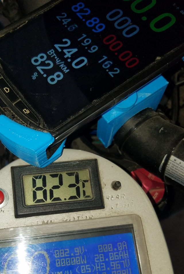

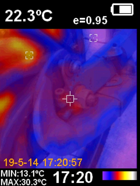

VitaliyS
... просто тепловая картинка. чтоб не думали, что ось что-то там отводит.  Вообщем, отключил вентиляторы продувки, но работала центробежная составляющая системы. Полностью закрытой кастрюли у меня уже не получится. За бортом +12. Ехал в гору . давал двойной номинал мощности, чтоб нагреть мотор. Перед остановкой, на обмотках по термометру было +90. На момент фото опустилась до восемьдесят с копейками(фото).  При этом  корпус мотора порядка 30 с копейками. видно, что гайка теплее дропаутов (зеленая стрелка). ну и еще на одной картинке в месте соприкосновения, температура порядка 20 градусов.. Можно было еще и потыкать термопарой, но и так достаточно. Вообщем, на мой взгляд, думать про какой-то теплоотвод через ось, это  уж совсем оптимистично.
Thunder_blade
Что и следовало доказать, если корпус движка теплый 40гр то внутри уже духовка.. на обмотке..

Optima Watson
Цитата: edw123 от 13 Май 2020 в 21:04Мне бы Ваш приборчик на денёк   я бы добрался быстренько до магнитов после перегрева и температурку бы зафиксил.
Да тут всем всё должно быть понятно. Я не могу голословно утверждать, что отвод нагрева через ось не существует, пока ось зажата дропами. Пока ось в дропах зажата, то такие приведенные нам показания тепловизора и будут, и в этом нет сомнений.
А вот ежели edw123 до того, как "быстренько бы смог добраться до магнитов" (очевидно - быстренько сняв крышку...?), но до этих действий тоже быстренько бы направил тепловизор на вытащенные из дропов концы осей и понаблюдал бы за нарастанием температуры на концах оси в цифровых показаниях в течение минут 3-5, то это и явилось бы показателем правоты в предположениях той или иной стороны.
Думается мне, что эти показания удивили бы многих неверующих, и да уверовали бы тогда они лицезрея истину!
