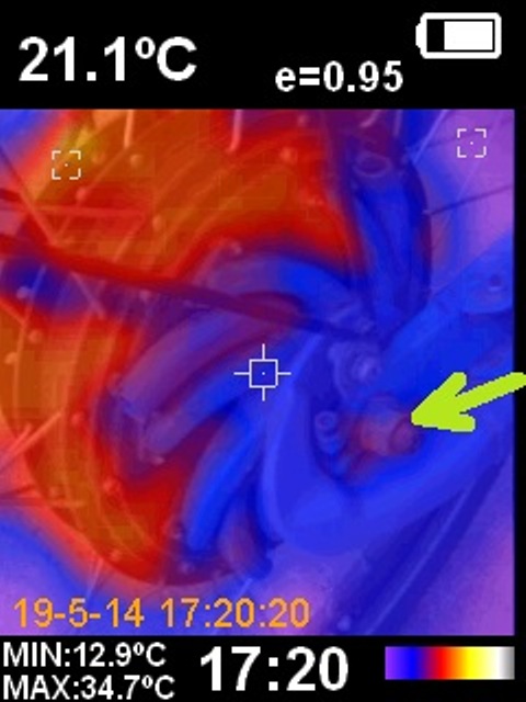

[user]VitaliyS[/user], картинка раставила все знаки препинания.
[user]Optima Watson[/user],  верте дальше в то что верили.
Лично я остался в рамках того что и предпологал.
масло не охлаждение.

... просто тепловая картинка. чтоб не думали, что ось что-то там отводит.  Вообщем, отключил вентиляторы продувки, но работала центробежная составляющая системы. Полностью закрытой кастрюли у меня уже не получится. За бортом +12. Ехал в гору . давал двойной номинал мощности, чтоб нагреть мотор. Перед остановкой, на обмотках по термометру было +90. На момент фото опустилась до восемьдесят с копейками(фото).  При этом  корпус мотора порядка 30 с копейками. видно, что гайка теплее дропаутов (зеленая стрелка). ну и еще на одной картинке в месте соприкосновения, температура порядка 20 градусов.. Можно было еще и потыкать термопарой, но и так достаточно. Вообщем, на мой взгляд, думать про какой-то теплоотвод через ось, это  уж совсем оптимистично.
Спасибо за интересные данные. Примите во внимание, что реальная температура оси может оказаться еще ниже, если учесть цвет гайки и рамы велосипеда (коэфициенты излучения). Обратите внимание, что спицы заметно "теплее" мотора, за счет разных коэффициентов эмиссии материалов.

Цитата: LeoDron от 14 Май 2020 в 09:23Обратите внимание, что спицы заметно "теплее" мотора, за счет разных коэффициентов эмиссии материалов.
по этой же причине на магниты смотреть пирометром или тепловизором неочень интересно...
