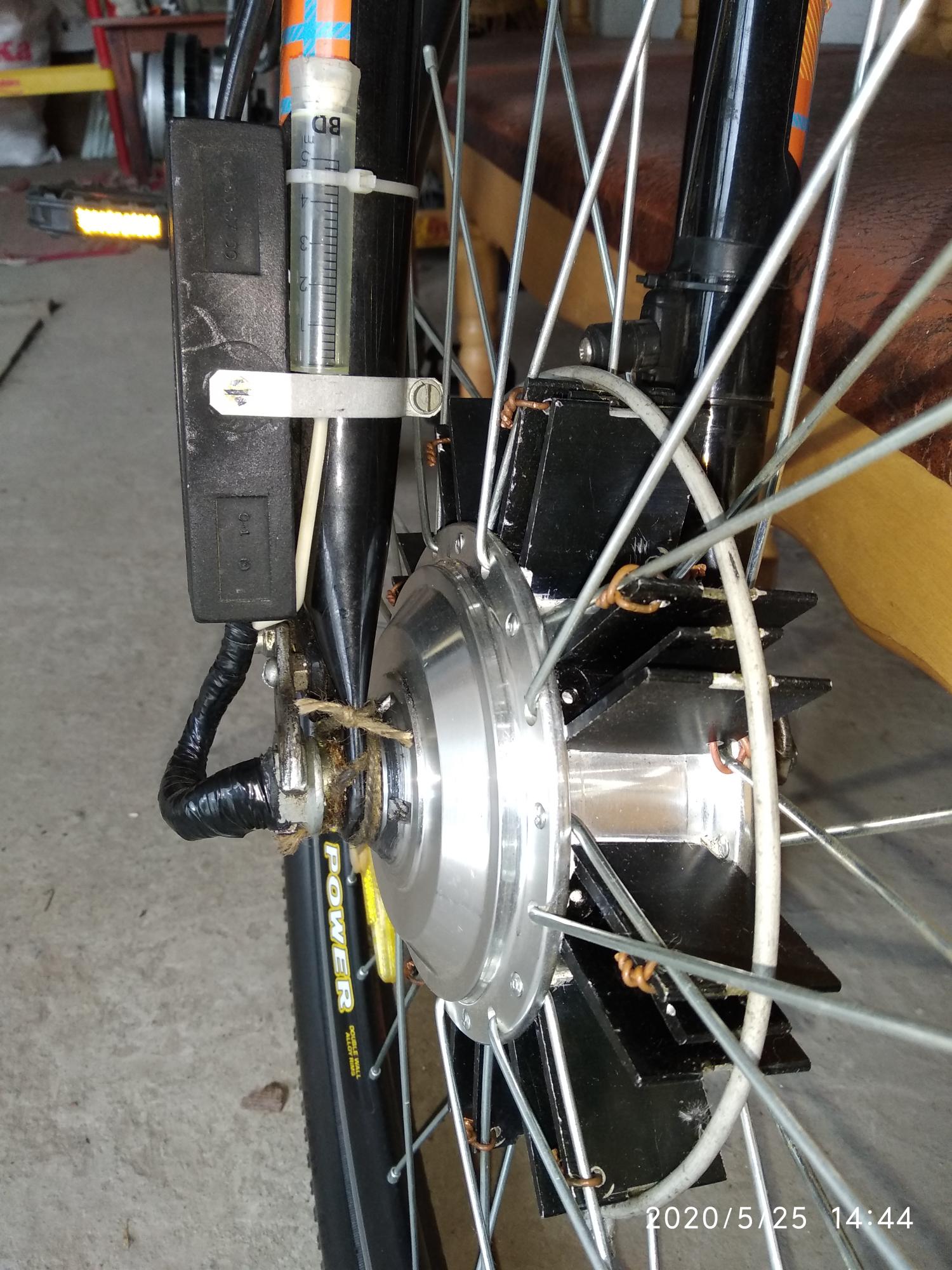

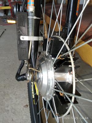

Ребята, сапун из подручного корпуса шприца реально дышит. Проверено поездками в прошедшую неделю с разными нагрузками на мотор. После затяжных подъемов, по приездах на дачу, всегда смотрел на температуру термодатчика внутри оси.
Доходила  до 68-72 грд. При этом крышки мотора были значительно горячее, чем до заливки масла.
Ну, не горячие, конечно, а теплее 40-45 грд (может больше) примерно на ощупь.
Но самое главное - в шприце при этом, от возросшего давления в моторе, появлялось масло и занимало примерно по объему около полутора кубиков!
А после остывания мотора это масло из шприца уходило обратно в мотор.
Этим достигается сброс давления в моторе при нагревании масла и устраняются его протечки.

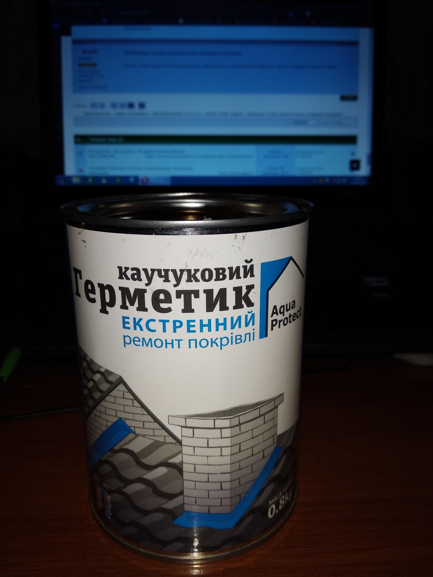

А с протечкой сальника правого подшипника я поборолся вот таким способом: - Брал каучуковый герметик для гидроизоляции протекания покрытия крышного соединения шифера с дымовой трубой, который у меня оказался на даче (на фото), обмазывал этим герметиком выдернутую повивку из пеньковой веревки и после загустевания герметика туго навивал её на ось между дропаутом и подшипником.
Расстояние между ними довольно узкое (где-то 3-4 мм), поэтому навивка получилась очень плотная (см. на фото).
После застывания герметика на второй день поехал и увидел, что на крышке нет никаких следов масла, проверял белой салфеткой. Проездил неделю - масло перестало появляться на крышке даже в виде плёнки!
Эта мастика не затвердевает, как камень, а остается эластичной, поэтому хорошо герметизирует сальник подшипника.
Результатами проведенной работы реально вполне доволен. Может кому из здешних пригодится и мой опыт, у кого проблемы с протечками масла из мотора.
Фотки кликательны.
