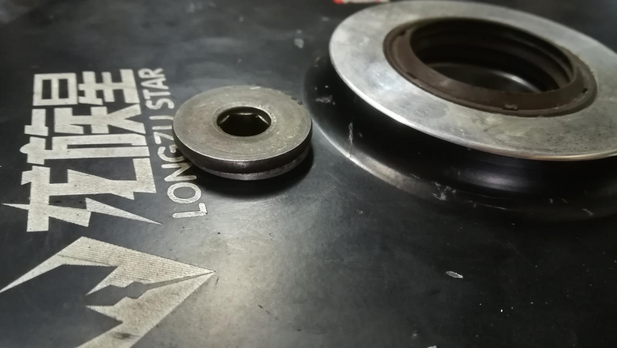

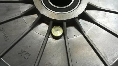

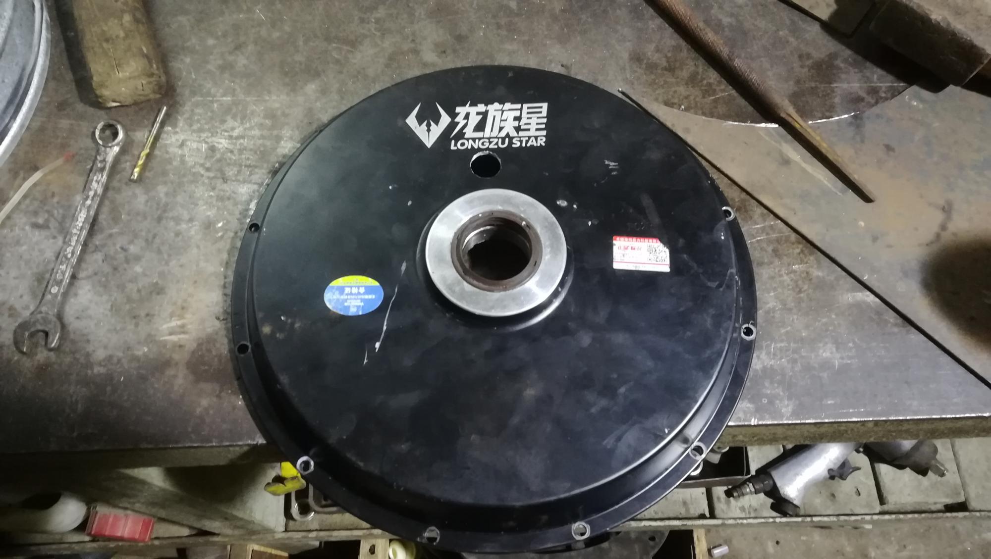

Aquinax
электротранспортная платформа Z1000, 5кВт YMMOTOR на масле, APT AE1405 96/600, 20S LG NMC 60A/h
newsky526
Миникрошка 4 витка
Aquinax
Цитата: newsky526 от 27 Июнь 2020 в 10:22
Это "одно" отверстие,это способ охладить мотор? ;-D
Это способ залить/слить масло не разбирая мотор
sdenis2017
Цитата: Aquinax от 27 Июнь 2020 в 09:55
хы, я сделяль  /:-)
мягко говоря не очень аккуратно  :-) хотя если взять рашпиль(который лежит рядом)  :laugh:  :laugh:  :laugh: можно облагородить
А закрываться оно чем будет?
Linkov1959
Цитата: tmiaer от 28 Июнь 2020 в 04:16А закрываться оно чем будет?
А с этим ничего нельзя поделать. Я сам сначала насверлил дырок, а потом стал искать  под них пробки. Наш человек. :wow:

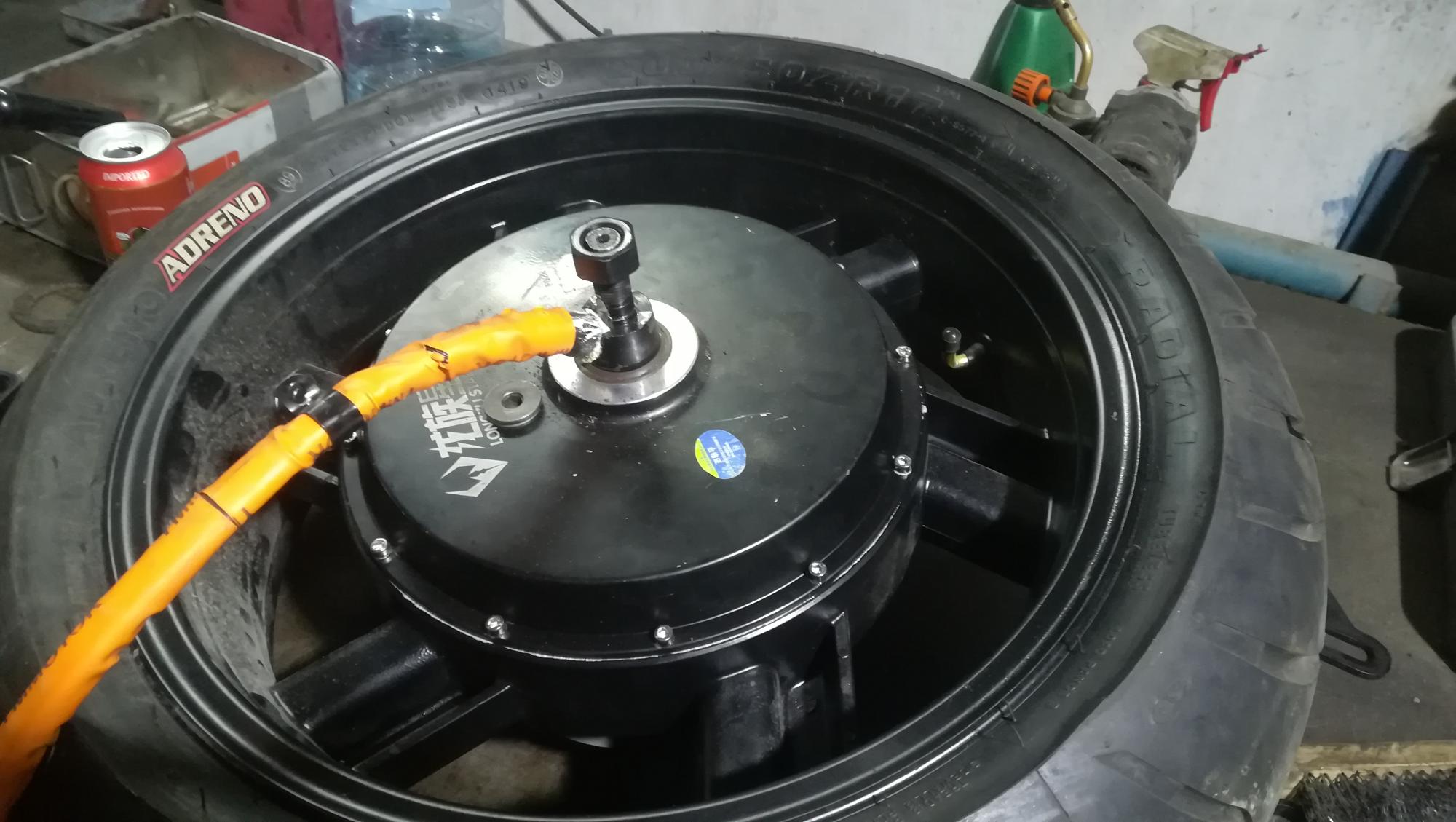

LeoDron
А я ленивый - читал, читал, попкорн жевал, а потом   по совету Ватсона через дырки под дисковый тормоз масло залил, и сапун на коленке из куска полиэтиленовой трубы по твоему совету за 15 мин сделал.

Aquinax
#1742
Напротив вентиля получилось

sov8181
Цитата: Aquinax от 28 Июнь 2020 в 14:43
У тебя косячная ось на моторе, в месте где выходят провода плоская часть оси должна быть во весь диаметр оси около 30мм, я тоже нарывался на такую, в итоге пришлось заказывать новую ось и перепресовывать.
У тебя сколько по факту мощности в мотор контролер вливает?
