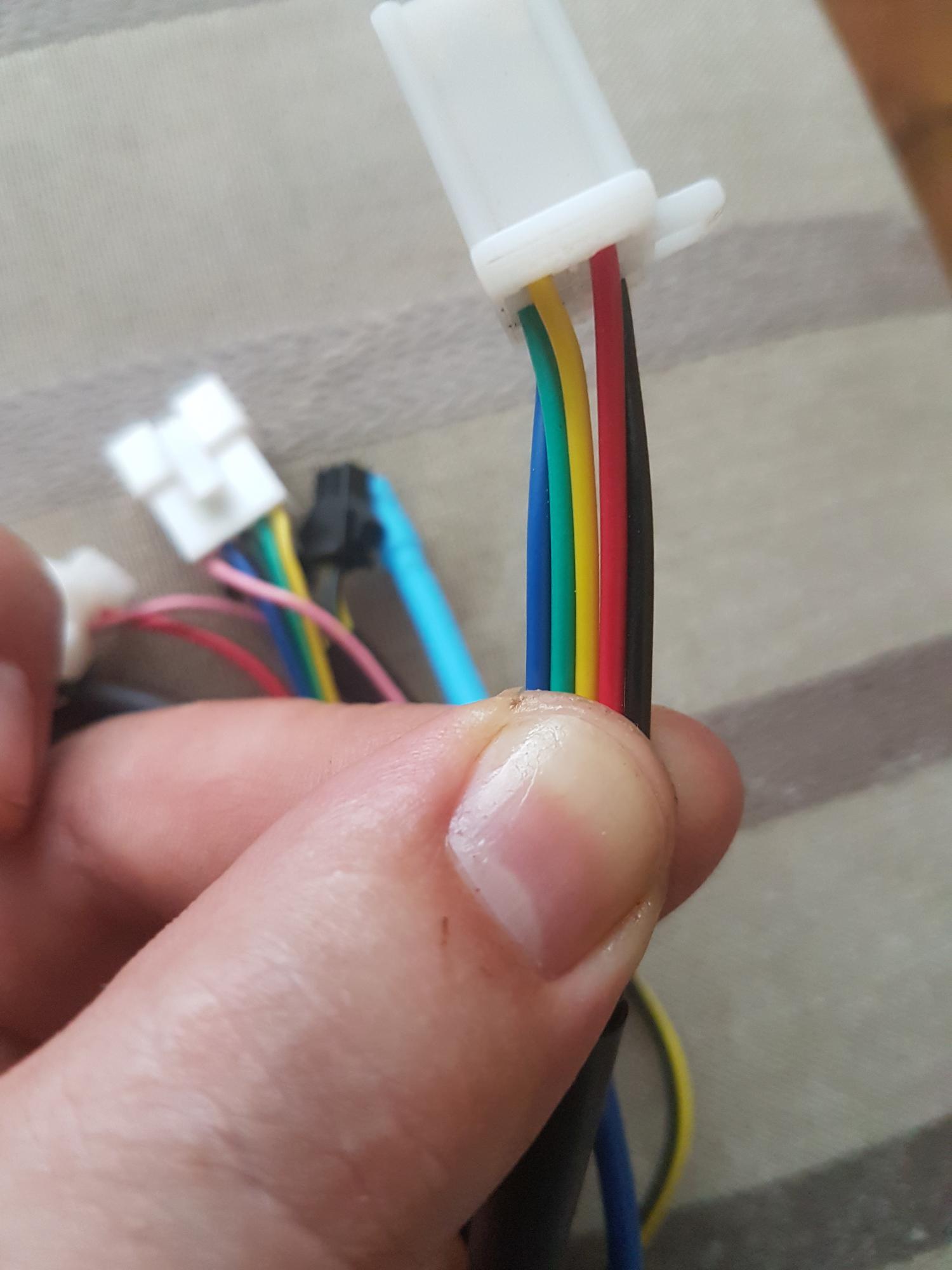

Вот спасибки, а где можно об этом почитать?

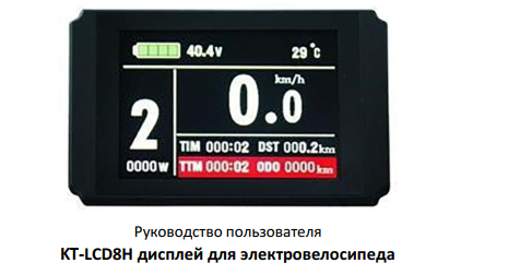

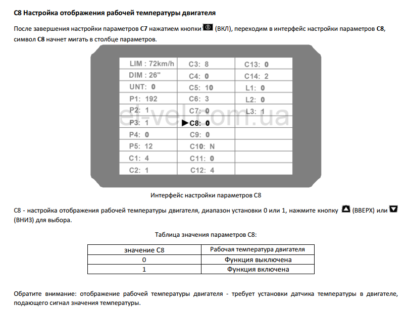

У моего дисплея есть функция "температура мотора" просто нужно подключить как надо этот шестой белый провод...

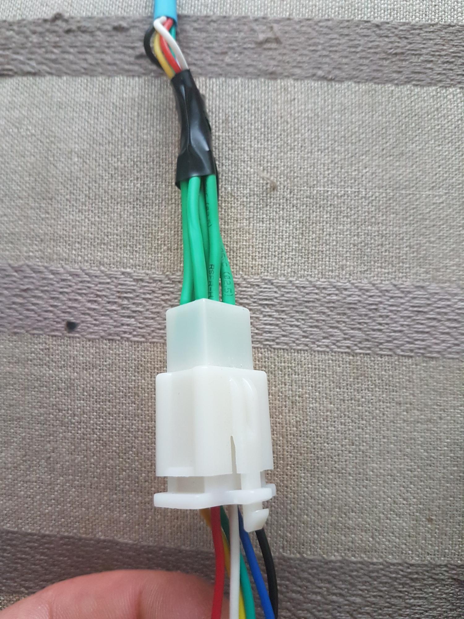

Я сначала купил контроллер, и провтыкал что там нет белого провода пришлось покупать другой уже на все 6 проводов.

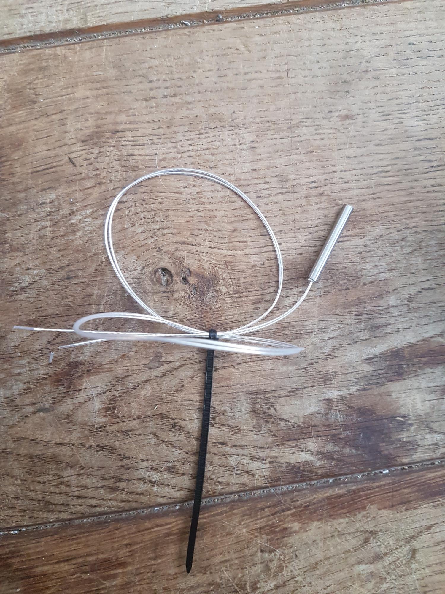

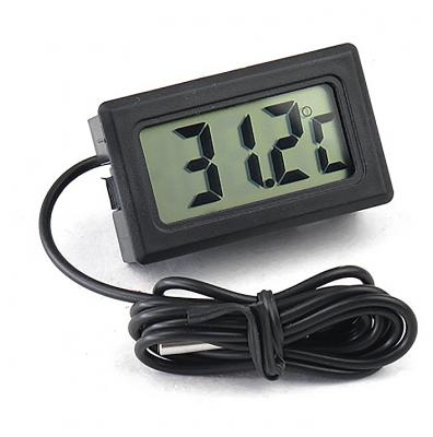

Ещё такой вопрос... Один провод с термодатчика идёт на землю, то есть на чёрный провод, а другой провод термодатчика на белый. Вопрос следующий два провода идущих их термодатчика никак не обозначены и одного цвета. Я так полагаю всё равно какой провод идёт к чёрному и белому проводу?
rzaviy
Разницы в полярности датчика нет,а вот на контроллере белый может быть для скорости.
Ставят иногда отдельный Хол.
А наставление как подключить на форуме.
Забейте в поисковик...

Blik86
Цитата: serginho007 от 17 Июль 2020 в 19:50Я сначала купил контроллер, и провтыкал что там нет белого провода пришлось покупать другой уже на все 6 проводов.
Наличие белого провода  не означает поддержку датчика температуры.

Blik86
Цитата: serginho007 от 17 Июль 2020 в 21:29всмысле датчик если контроллер может не поддерживать "температуру"
Если не поддерживает (а других вариантов с КТ контроллерами на этом форуме я не припомню), можно завести на ардуину, а ее вкрячить в шину данных между контроллером и дисплеем. Либо как все - просто ставить не датчик температуры, а термометр со своим дисплеем.

sov8181
Цитата: serginho007 от 17 Июль 2020 в 22:15
Видел на Алике кучу таких дисплеев в комплекте с датчиком температуры, но вот только нигде в описании не написан тип используемого датчика.
Кто нибудь знает с каким типом датчика будет работать такой дисплей?
В моторе у меня стоят два датчика KTY83 и KTY84.

Цитата: sov8181 от 20 Июль 2020 в 08:19нигде в описании не написан тип используемого датчика.
Иногда пишут, и обычно это терминатор термистор ntc 10К.
Других не видел.
4итатель
[user]sov8181[/user], NTC10K. Их так много разновидностей: и как капля меньше зёрнышка размером, и с резьбой М3, и лепесток  под болт М4, и особо точные с рисовое зёрнышко!
Так что когда металлическую колбу предлагают распилить - это больше похоже на вредный совет

benok
Цитата: sov8181 от 20 Июль 2020 в 08:19Видел на Алике кучу таких дисплеев в комплекте с датчиком температуры, но вот только нигде в описании не написан тип используемого датчика.
Я взял датчик со старого аккумулятора от ноутбука,проверил его другим термометром,совпало градус в градус,
Отездил уже 1500км,показывает до 110 С .
