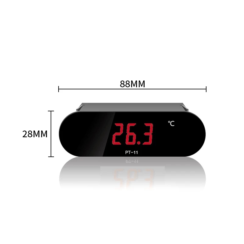

Конкретный пример устройства, которое выведет температуру на собственный небольшой экран, можете привести?
newsky526
Я могу. Например PT-11, использую такой уже два года. Видимость на солнце- нормальная. Датчик температуры, естественно вынут из колбы и помещён между витками. Диапазон измерений -20 /+300°С.

Цитата: newsky526 от 20 Июль 2020 в 11:39Я могу. Например PT-11, использую такой уже два года. Видимость на солнце- нормальная. Датчик температуры, естественно вынут из колбы и помещён между витками.
Невнимательно читаете, задача стоит использовать датчики уже установленные в мотор KTY83 или KTY84.

Цитата: sov8181 от 20 Июль 2020 в 11:56задача стоит использовать датчики уже установленные в мотор KTY83 или KTY84
Тогда в чём прикол,пытаться найти,то что не находится,когда можно просто поставить,любой другой датчик,для которого уже есть готовый экран? Это вопрос принципа? К тому же ,даже провода тянуть в мотор не нужно,они уже есть!  ;-D
