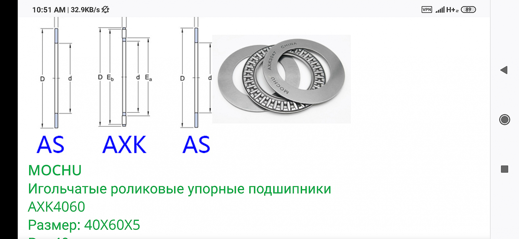

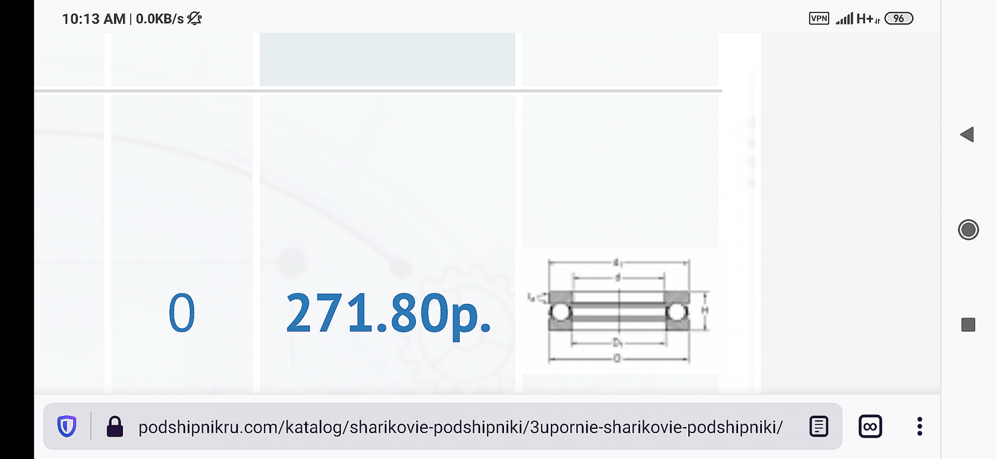

И, чтоб плотно соединить крышку МК с аллюминевым или жестяным кругом на обмотках и лучшей передачи тепла покупаем упорный подшипник подходящего диаметра. Типо такого :
Конкретно этот мне попался на 100мм.
Broyler 99
Для лучшей теплопроводности лучше брать более тонкие, цилиндрические или игольчатые. Иглы или цилиндры будут лучше справляться с теплопередачей,чем шарики. Никакой механической нагрузки на них не предполагается, так можно брать самые тонкие. Вот наткнулся на такие подшипники. Толщина всего 5мм.

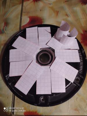

  Да, хороший вопрос задали. Можно сделать следующий крепеж:
1) Крепёжная площадка:
вырезаем круг из жести 0,45 -0,55  по размеру крышки. Высверливаем отверстия точно так как на крышке. Места с отверстиями подрезаем на полоски,  подгибаем к отверстиям на крыжке.
Далее высверливаем на этом кругу отверстий под крепление радиаторов, крепим саморезами + герметик или клей шляпками вниз. Если места не хватает берём самые короткие, если же место между вилкой и мк есть, то можно взять чуть подлиннее и сделать вертикальные ребра.
2) крепим к этому диску радиаторы, все щели и пустоты между соприкасающимися поверхномтями подмазываем герметиком.
3) Грунтуем поверхность крышки герметиком, тем же акриловым, например. Обычно корпус и крышки имеют рельефный узор, выступающий на 3-4 мм от поверхности крышки. А нам нужна ровная плоскость для контакта с диском, для полного контакта без щелей и пустот. На невысохший герметик прикручиваем крыжку вместе с нашим диском с закрепленными радиаторами к мк и оставляем так на пару дней.
Для лучшего теплоотвода лепестки из аллюминевой полосы лучше всего делать минимум раза в 4,5 раза длиннее радиуса МК. Для улучшения крепежа загнуть их к спицам и крышке заранее .
В идеале и на радиальную часть копуса стоит сделать радиатор из соединенной цепочки перевёрнутых "Пэшек" из жести соединённых между собой и посаженных на герметик к корпусу.
                  Вертикальные ребра:
    Для этого берём саморезы по длине выступающие на 2 см из нашего опорного диска. Для этого сверлим в диске для каждой полосы по два отверстия на крайних точках радиуса, т е одно ближе к центру , другое к раю. Отмеряем длинну между отверстиями и такой длинны наламываем отрезков аллюмиревой полосы.
Ввинчиваем саморезы резьбой наружу шлапкой вниз. Ставим между парой саморезов нашу отломанную полосу ребром плотно к диску и обматываем вокруг обоих саморезов и куска полосы медным проводом или проволкой. Смачиваем обмотку клеем или лаком.
Примечание: саморезы лучше брать с прессшайбой.
