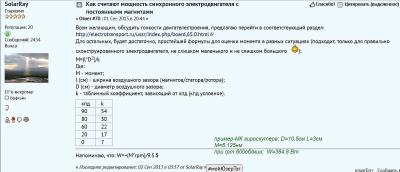

Доп потери от повышения сопротивления нагретой меди сильно много меньше, чем увеличение потерь в меди от повышения фазного тока (зависимость квадратичная) при форсировании мотора по моменту.
Ранее SolarRay выкладывал типичную зависимость момента мотора от размеров и степени форсировки, по ней (в таблице) видно что, при форсировании мотора по моменту в 2 раза кпд падает ориентировочно с 90% до 60% (без доп охлаждения)
