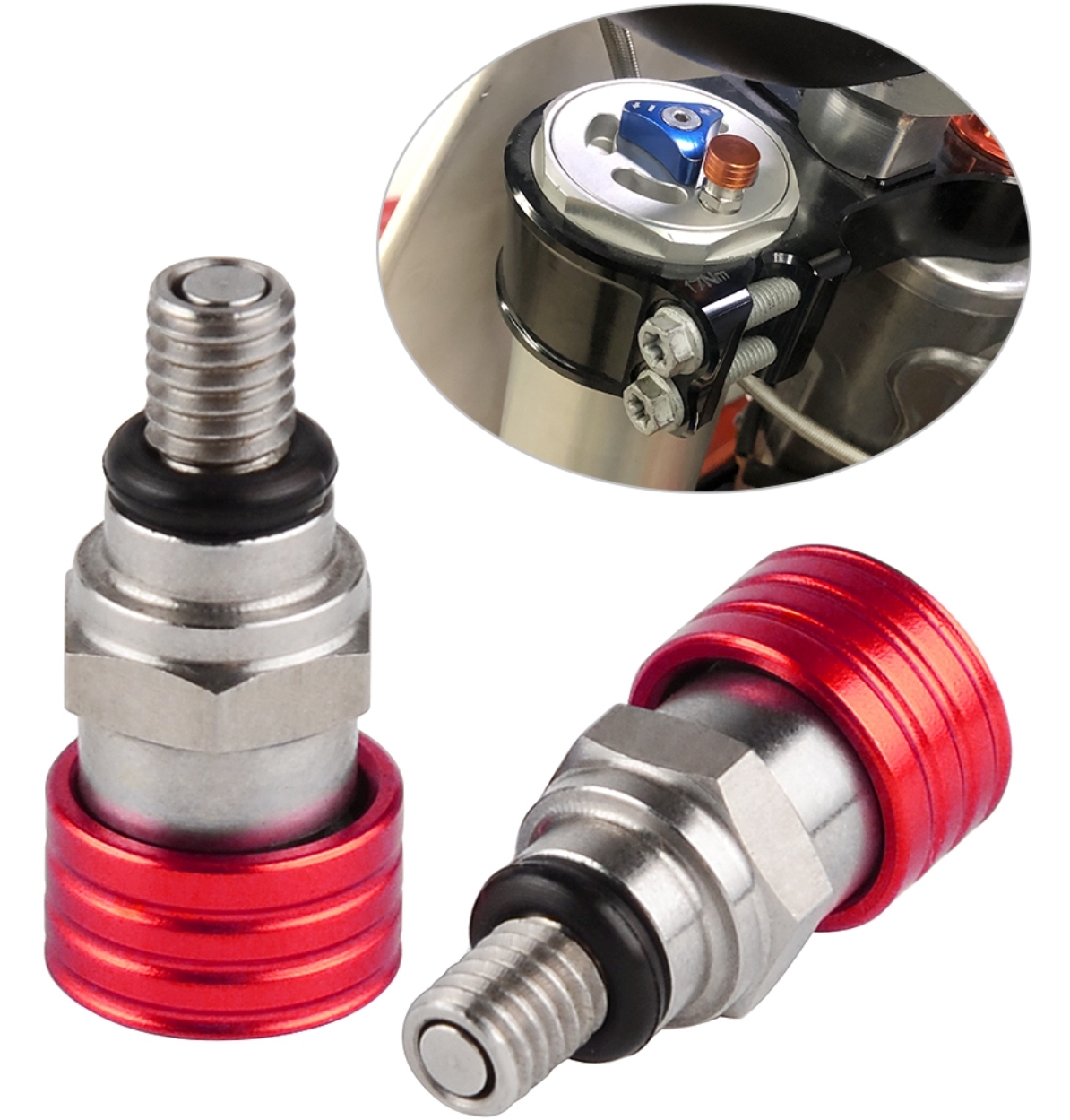

AUDIMEN
А никто не пробовал на роль сапуна клапан такого типа? :bw:
