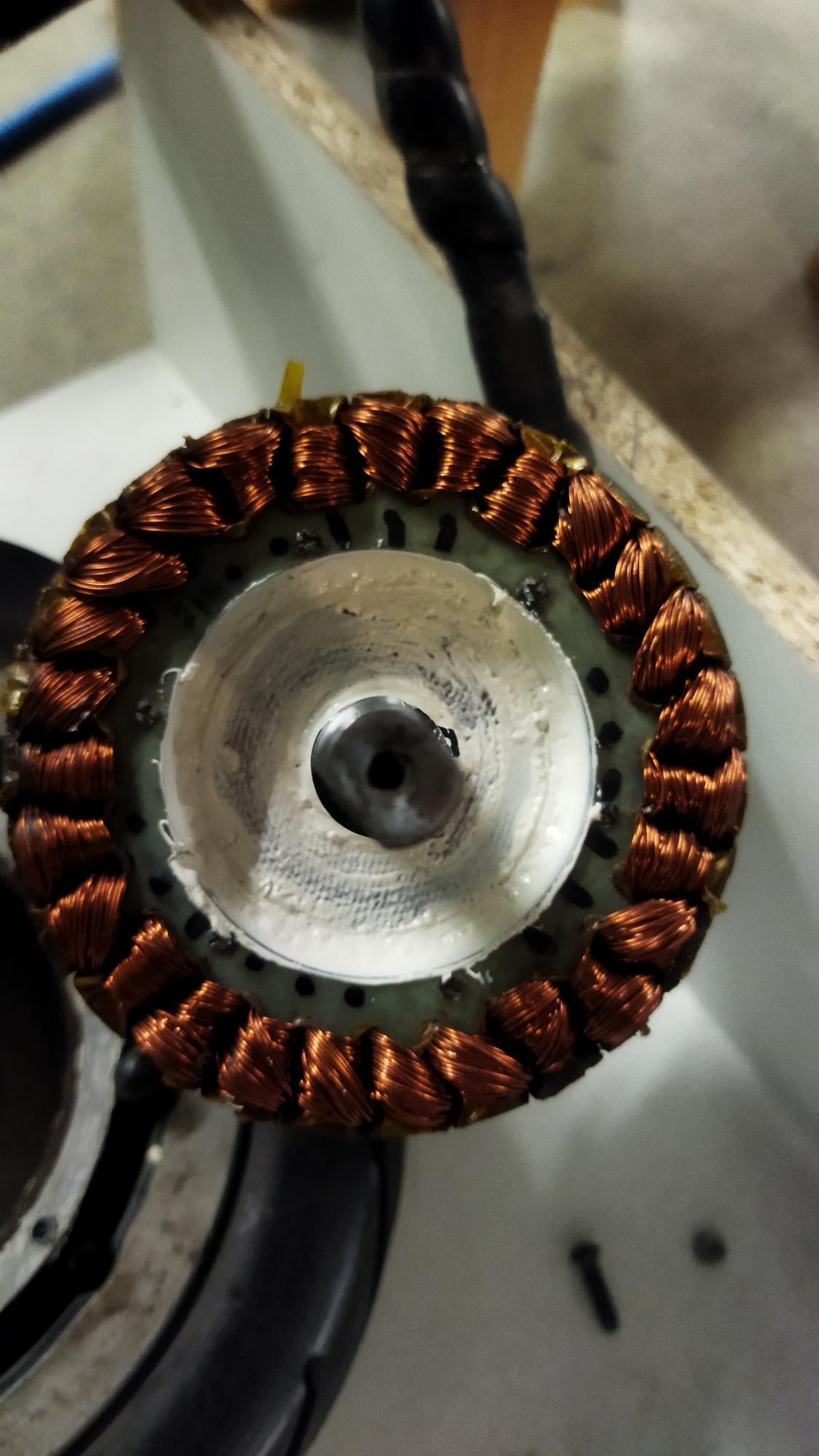

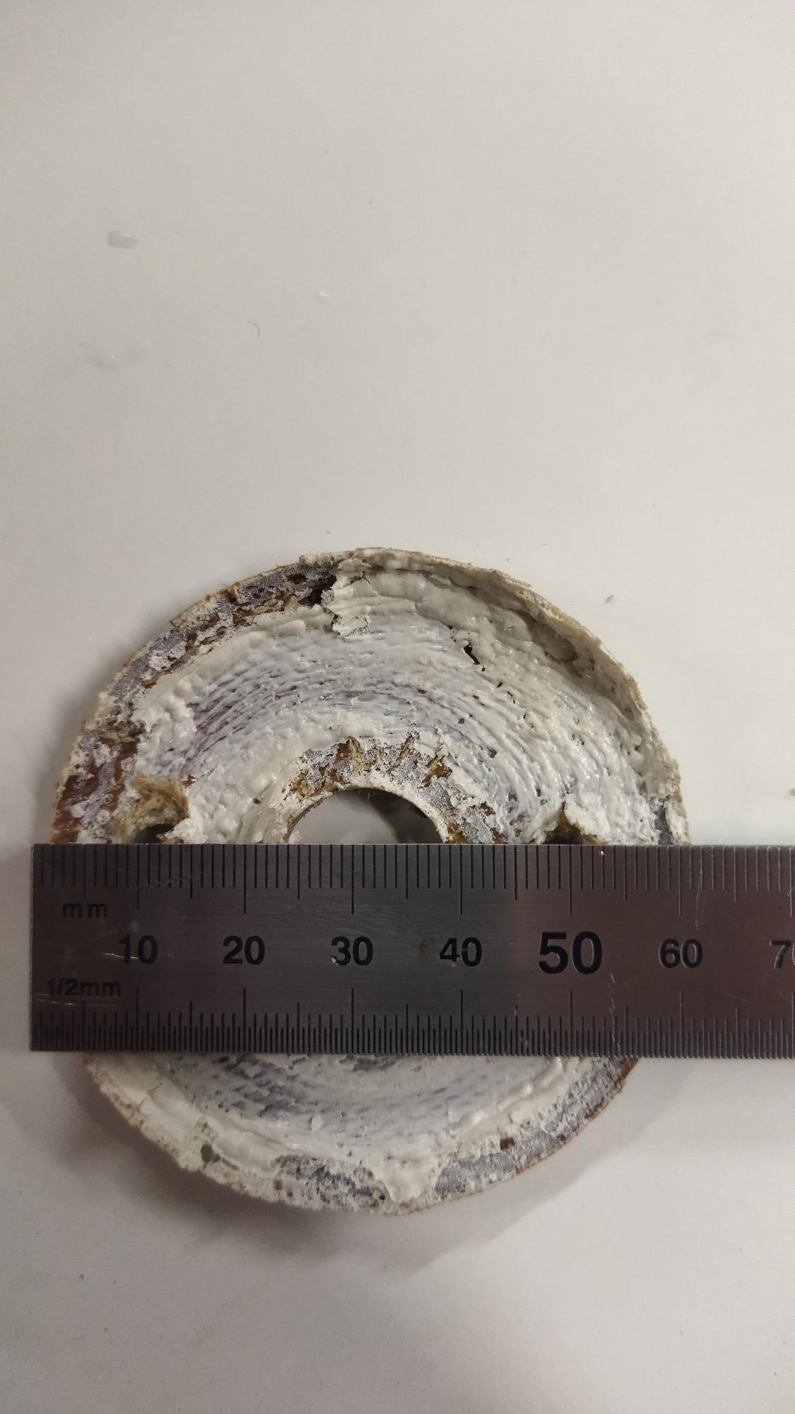

Вот при таком конфиге (перегородка и воздух идет на ту сторону через магнитный зазор) крышки греются дико, но обмотки при этом ещё сильнее греются, за 4км до 120° по датчику на обмотках, хотя казалась идея крутой... Еле выдрал эту перегородку, герметика не пожалел)
Это у Вас видимо просто падает давление и поток. Надо надбавить. Раз сильнее греется воздух, значит плохо продувается - это плохо, и значит лучше снимает тепло - это хорошо. В любом случае нагрев боковин только улучшает отвод тепла от мотора. Но если отводить продувкой, как у Вас - это ещё лучше. :exactly:
Как греется корпус? Через воздух между статором и корпусом. При этом как я понимаю остужается крышками только воздух непосредственно около них внутри, а тот что в центре статора забирает тепло пока не нагреется до t статора и процесс там больше не идëт. А продувая воздух в середине - получается возобновить этот процесс и получается статор остужается со всех сторон и по бокам и периметру корпусом и продувкой изнутри, я так вижу это. А пустив воздух по лабиринту как в печной трубе я только усилил отдачу на корпус, которая ограничена тоже и он перегрелся так быстро, что я дворами домой ехал 10 кмч
