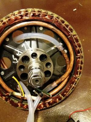

Цитата: sov8181 от 29 Авг. 2022 в 14:54Основная проблема интеграции водяного радиатора в ДД это выводные трубочки, в большинстве конструкций их просто некуда просунуть, так как единственный путь внутрь мотора лежит через отверстие в вале, а оно очень плотно занято проводами(
Может тепловые трубки рассмотреть к применению?!  :bw:
Татос
Цитата: slav от 02 Сен. 2022 в 09:33Может тепловые трубки рассмотреть к применению?!
На сфере этот вопрос поднимали не раз. Но проекта так никто и не замутил. А по поводу вывода трубок, нужно с одной стороны подшипник с большим внутренним отверстием ставить и насадку напрессованную на ось делать или саму ось другую точить.

Цитата: Татос от 02 Сен. 2022 в 09:50На сфере этот вопрос поднимали не раз. Но проекта так никто и не замутил.
Джастин прикинул, что для отвода 200Вт нужны трубки, сечением чуть ли не дюйм, и отбросил эту идею.

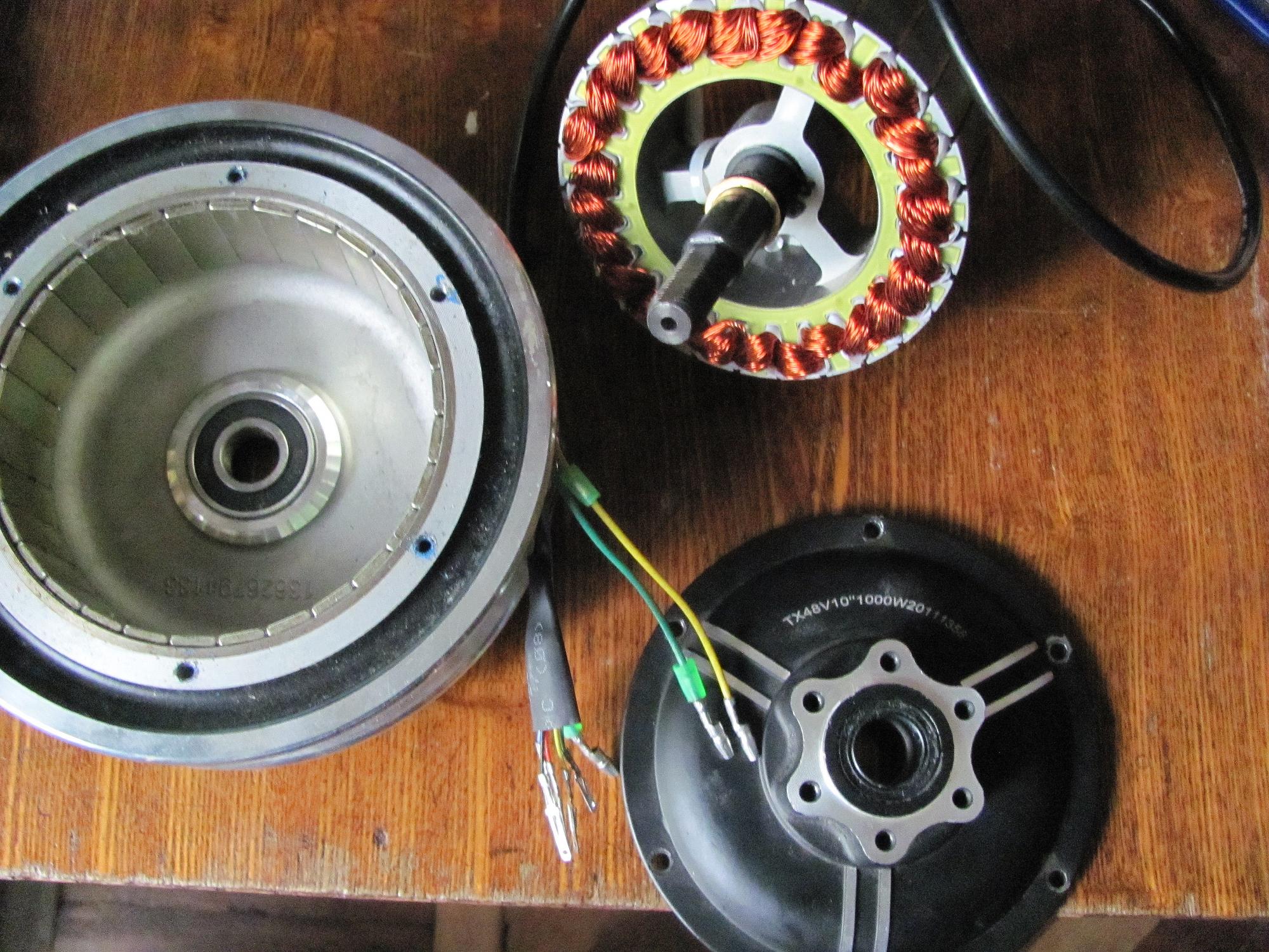

Тема очень интересная. Сейчас навалилось всего, пока и экспериментальный аккумулятор никак доделать времени нет.  Но после аккумулятора попробую. Лежит у меня с самокатных времён движок прямого привода. Китайцы его как киловатник позиционируют, магниты 35 мм. Переточу его под велосипедный и попробую жидкостное охлаждение железа статора организовать.
