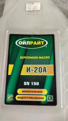

Kostan
Масло вот такое было залито по советам бывалых масловодов... Думаю там помимо химического процесса идет ещё и механический - в масло неизбежно попадает образив мелкий и сдирает покрытие с магнитов, обороты у меня большие очень у мотора, наждак там тот ещë наверное получается

Глянь на температурный режим и условия работы веретенного масла, и не удивляйся результату :pardon:
ATF масла работают в коробках передач до 150С в паре с  электрикой и другими изящными материалами. Хотя я не исключаю не совместимость с некоторыми нашими моторами. Но это не повод категорично заявлять
