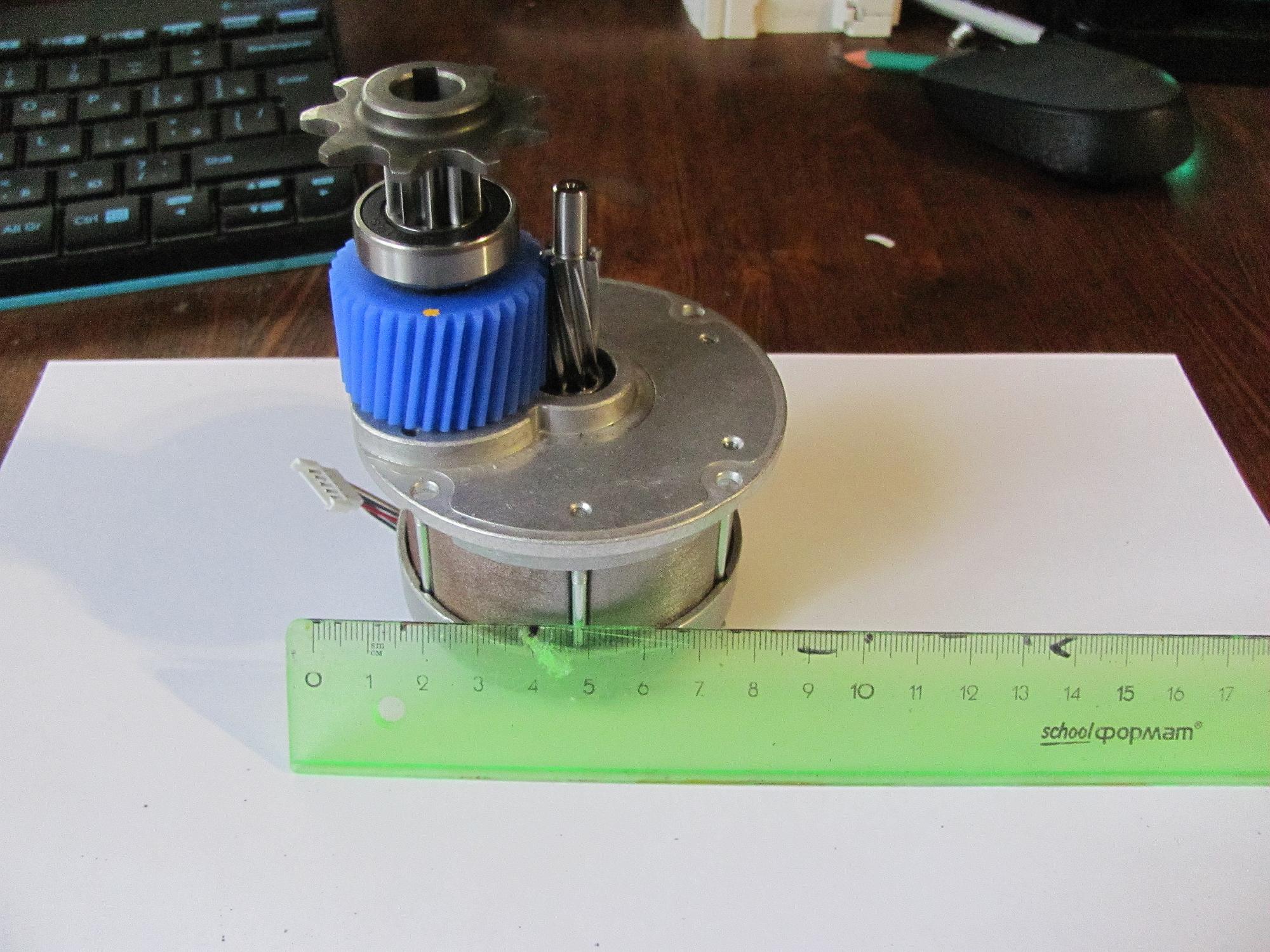

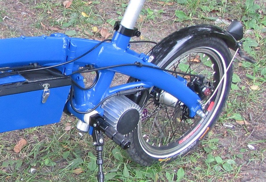

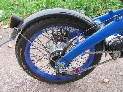

[user]Howk[/user], я в порядке эксперимента собрал маленький велик с небольшим центральным моторчиком. Сам моторчик от tongsheng tsdz2. Поставил через термопасту и секторные пластины зажимающийся большой радиатор. На велике педалей для помощи нет. В общем эксперимент удачно прошёл, движок не перегревается даже при езде в горки.
Татос
Не ту фотку дал, там первый вариант с 3 ступенчатой планетаркой. Не пошло, поставил 8 ступенчатую.

Велик огонь. Редко но попадаются такие самокаты, фабричные, большие колеса, маленький мотор и велосипедного типа рама, Чупа городской круизер такой делал с целью экономии энергии и тренировки мышц тоже.

Татос
Цитата: Howk от 06 Сен. 2022 в 20:28большие колеса, маленький мотор и велосипедного типа рама
Я его и стал делать после самоката. Самокат мне как-то не зашёл. Но жена выклянчила, пришлось ещё один маленький собирать. https://electrotransport.ru/index.php?msg=2190344
