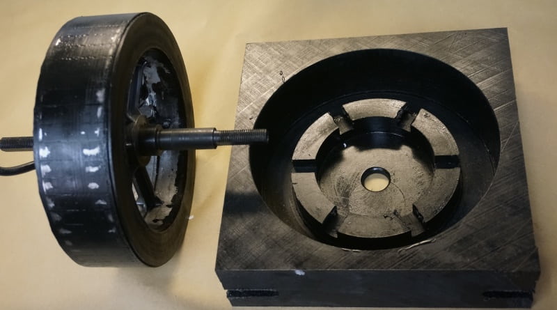

Цитата: Татос от 06 Сен. 2022 в 16:05
Интересна заливка обмоток теплопроводящим компаундом, для лучшей передачи тепла на железо статора. У нас так никто не пробовал?
Таким образом как на картинке, думаю, нет смысла заливать статор. ))  Я обязательно пропитываю обмотки статоров генераторов для мотиков после их перемотки. Использую обычную эпоксидку с небольшим добавлением касторки.  Вакуум создаю компрессором от старого холодильника. После удаления всех пузыриков излишки смолы должны стечь с обмоток. С железа эпоксидка удаляется ветошью с растворителем.  В случае ремонта обмотка сматывается довольно легко. И это не такой толстый провод как у моторов, ф от 0,8 мм. (высоковольтные приходится распиливать, у них ф 0.07)  Без пропитки витки перегреваются в самом центре катушек. Пропитка сильно повышает вибростойкость, что очень важно для бензиновых моторов.

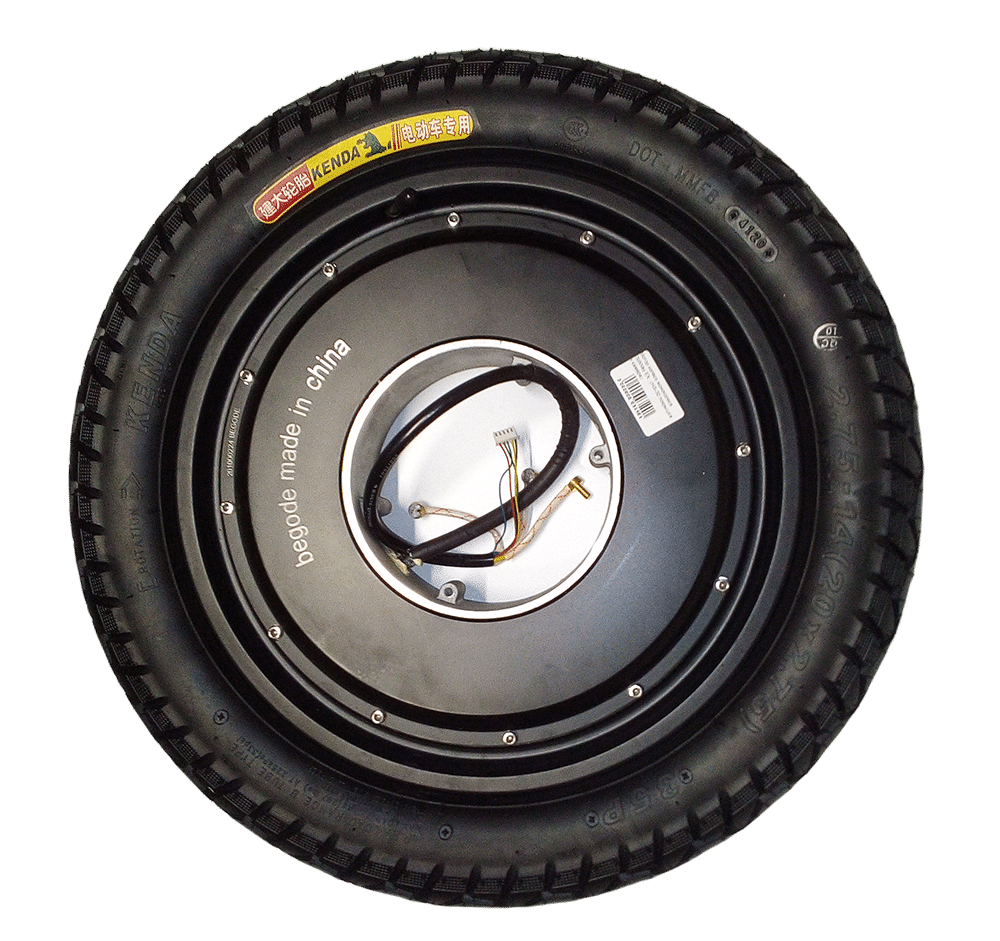

Любопытно, а безосевые моторы обсуждали уже?
удобно через бублик подвести/отвести жидкую охлаждайку статора

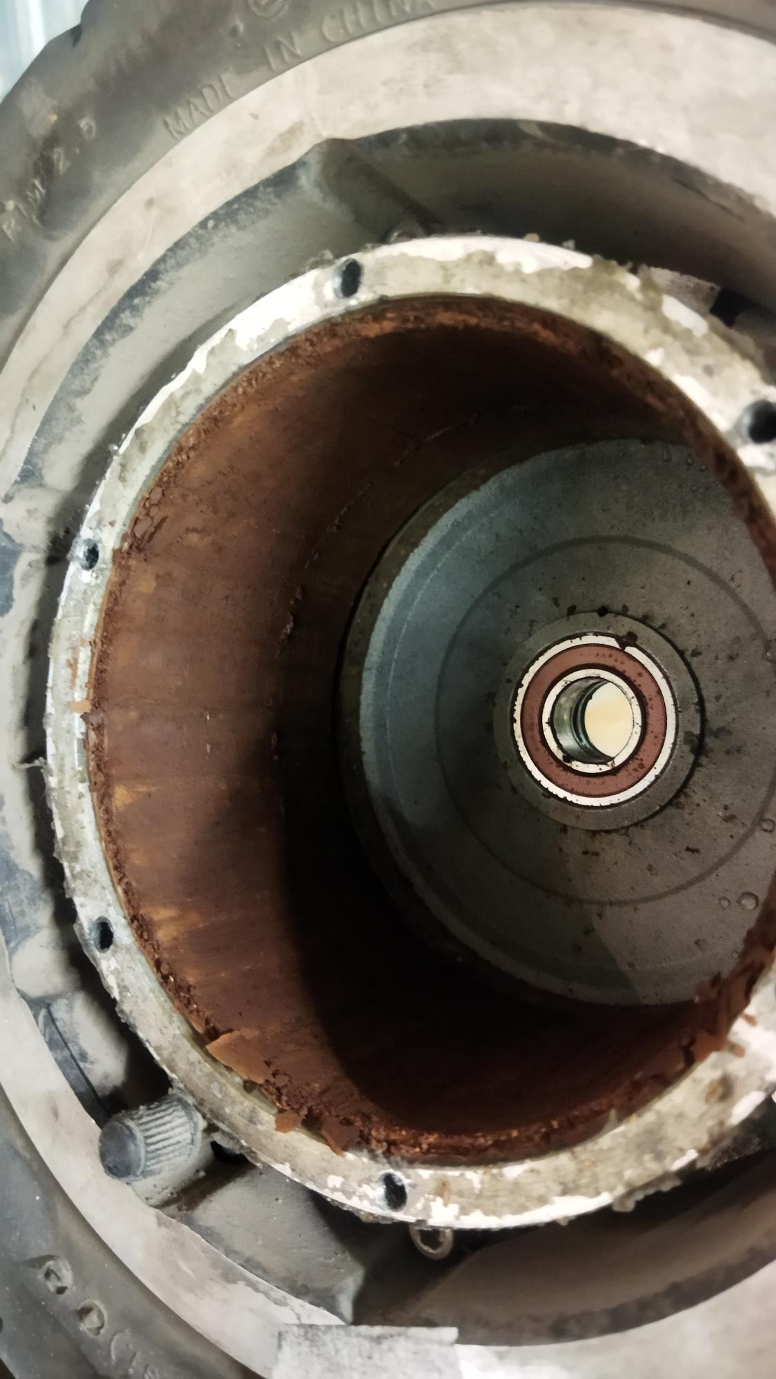

Цитата: Kostan от 06 Сен. 2022 в 11:06Думаю там помимо химического процесса идет ещё и механический - в масло неизбежно попадает образив мелкий и сдирает покрытие с магнитов
Промывку надо было делать первичным маслом - поездить чуток и слить . :bw:
Думаю, там другой случай. Глянь на фото, подшипники, рождённые в масле и без него жить - даже по них коррозия пошла. Похоже на сильный перегрев, так что подшипники заклинило, а дальше по нарастающей... А после сильного жара ... смотри как обгорелая техника после  первого дождя прямо на глазах окисляется.
Если смотреть на фото, то налицо смытый маслом лак с обмоток. Ну так я полагаю, ибо больше нечему создать такой "защитный" слой.
Не исключаю, что у тебя сейчас нечто подобное. Стадия может быть разной.
Кста, с такой коррозией сталкиваются люди и после зимнего хранения, если внутрь слегка попала влага.
Я зимой всегда после возврата домой и выравнивания температуры даю поработать на ХХ не меньше 5 мин, дабы эту влагу(если вдруг попала) развеять хоть как-то.

Комментарий  о коррозии после заливки маслом касается этого фото:
Цитата: Kostan от 06 Сен. 2022 в 10:29
..., магниты коррозировали в итоге
Нет там обмоток. Ты наверное о чем то другом. В моем моторе лак и магниты целые. Не утверждаю, что и в других будет так. Отрыв магнитов и смывка покрытий это скорее от кривизны производителя моторов. Так что можно списывать на естественный отбор :-)
По своему опыту и двух других моторов ничего плохого сказать о заливке маслом не могу. Но есть одно большое замечание. Полностью исключить протечку масла  очень сложно. А если не заморачиваться, как я, можно перевести на масло за пол часа не спеша, и жить с другом-грязнулей. Меня это не пугает. Вел в сарае и только когда в машине перевожу его нужно обратить внимание, на какую сторону его  ложить, чтобы масло через сапун не вытекло. И у меня тормоза ободные. Если тормоза  дисковые, то не советую - рано или поздно масло где-то протечёт.
Как на днях у знакомого, после двух лет, даже  соплей масла не было  - просочилось по оси со стороны тормозного диска  :-(
Вот это настоящая засада. Так что если дисковые тормоза - то не советую :-\
NexVik
Цитата: LeoDron от 07 Сен. 2022 в 12:44Нет там обмоток. Ты наверное о чем то другом.
Именно об этом фото и идет речь. Масло слито, а то во что превратился лак видно на фото.
Я думал вы поймете по фото, что заклинило не подшипники, поэтому не стал уточнять, что заклинило мотор из-за ржавчины между статором и магнитами. Просто как-то после простоя пару выходных дней включил контроллер и не поехал) видимо за 2 дня ржавчина жившая там успела "схватиться" Там слой ржавчины такой, что магнитов не видно и она после выбивания из плена статора аж осыпалась частично
Может открою тайну какую-то, но разбирал много моторов с влагой попавшей и ржавеет только статор всегда, магниты защищены покрытием и не ржавеют. Но в моем случае покрытие на магнитах уничтожилось маслом и они коррозировали очень агрессивно, статор изчермета даже не успел заржаветь (это моë мнение, любое совпадение с реальностью - случайность)))

[user]aviator79[/user], мысль о "неполной заливке " обмоток понятна. Я шерстил интернет по поводу теплопроводящих эпоксидных заливок которые можно купить. Вот две наиболее на мой взгляд подходящие, ER2220 и  ER2183. (описание во вложении) Проблема в экспериментах до конечного образца. Насколько эффективна полная и не полная заливка для передачи тепла на железо статора.  Возможно гироскутерные б\у колёса, которые стоят дёшево.
Да вроде понятно всë: от "ударных" нагрузок шоковых отлично спасет, а при долгой поездке наоборот медленно перегреется и будет остывать три часа потом...

Цитата: NexVik от 07 Сен. 2022 в 11:24Если смотреть на фото, то налицо смытый маслом лак с обмоток
Цитата: NexVik от 07 Сен. 2022 в 13:34Масло слито, а то во что превратился лак видно на фото
Не вижу на фото лака и обмоток не вижу  :pardon: Вижу у тебя есть гипотеза, а данных для дискуссии пока нет.
Задам вопрос по другому. Какой лак или что ещё там было смыто с подшипников, что они так страшно окислились? Подшипники тоже маслом заливать нельзя?
NexVik
Да, у меня именно такая гипотеза.
Но ты включил дурака с обмотками.
На магнитах виден слой, как будто, пластика.
Откуда он мог взяться, если там ничего такого нет. На мой взляд горячее масло растопило лак и застыло на магнитах благодаря центробежным силам. Могу допустить слой ржавого железа, но ему там в таком количестве взяться не откуда.
У меня было в руках как-то таких два колеса от утопленного сигвея, где сразу ничего не просушили. Там заржавело всё, и магниты и статор, и даже подшипники снаружи. Статор выбивал. Хотел поставить другой с другими магнитами, но так и не сумел, ибо там еще и магниты оказались очень тонкими. Забил. Валяются. Но хороши тем, что расчленяется колесо пополам и можно поставить любую резину.
Это исключено! Лак не смывается и не растворяется маслом!
Тепло от катушек и так очень хорошо передаётся на железо статора по наикратчайшему пути, нужно лишь заполнить имеющиеся воздушные пустоты эпоксидкой, у которой теплопроводность раз в десять выше воздуха (у эпоксидки ER2220 в 50раз).   Замуровывать весь статор в кокон из смолы смысла нет.

Цитата: NexVik от 07 Сен. 2022 в 19:27На магнитах виден слой, как будто, пластика.
может только вам видно?
в компресорах с холодильника полно масла в том числе и на обмотках
ни чо работают же и горячие весьма
Добавлено 07 Сен. 2022 в 19:42
вот если покрытие магнитов кустарное - то да маслоразьедание возможно
