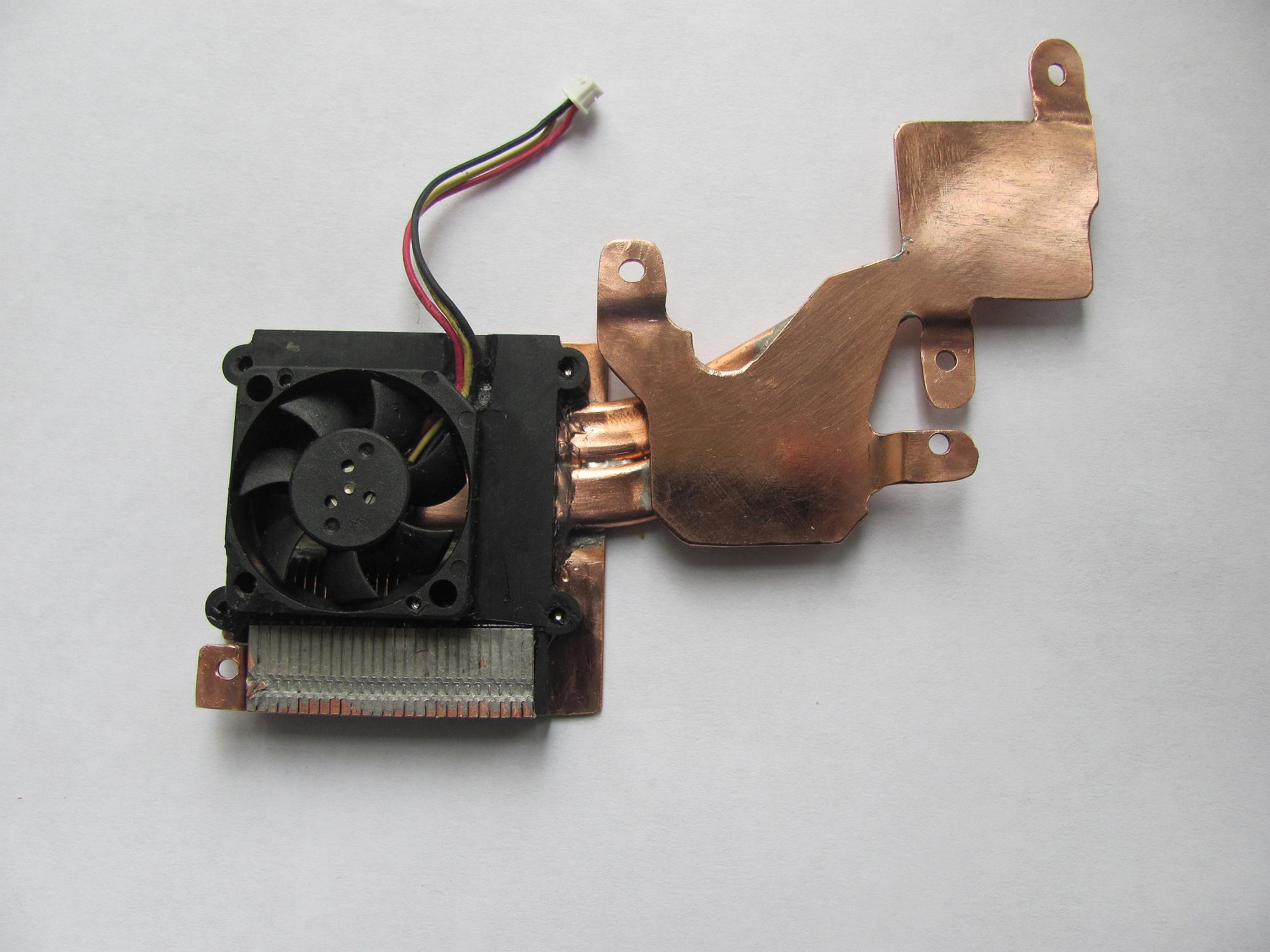

Водяное это сложно, дорого, геморойно требует станочных технологий и заточенных рук. У моделистов тех которые пилят сами одной профилактики моторов столько что на охлаждение уже не поднимается. Этого в принципе будет мало. Может за рубежом штаты или Япония какая то есть искать лучше на буржуйском.
В электричках то бишь самокатах ИТП тем более, это тупо товар.
Если скутеры читай мегапопулярнв были, вся Азия на них гоняла и гоняет, итальянцы делали спортивные состязания и шоу из этого, то же и японцы. Под это открывались фирмы с тюнинговымы частями от грузчиков вариатора до мозгов мотора которые позволяли гонять опережение и крутить обороты в звон, всякие малосси марзоччи полини менарини то теперь это все ушло, продукция итальянцев теперь шлак, японцы если и способны сделать ёпта (впрысковый двухтактный мотор Хонды Дио), то тоже уже не то - нет моды. Так и с электромотор колесами...
В заводский миддрайвах, которые инсталлируются в раму, есть большой плюс - и "аккумулятором тепла", и радиатором является, по сути, вся рама, и алюминиевая рама тут рулит.
Даже outrunner может неплохо передавать тепло через алю монтажную пластину со статора на корпус, в то время как единственным "мостиком тепла" на раму от моторколеса является (полая) ось из сталюки!
На моём RC-приводе при помощи моторчика от электродоски (редукция в одну ступень) в процессе езды монтажная пластина из алю греется довольно равномерно с ротором и довольно значительно повышает площадь теплоотдачи.
Технически, даже без космических технологий можно запихать термотрубки в мотор, вывести наружу кусок с напаянной контактной площадкой а-ля кулер от ЦП, и водянку прикреплять уже к ней на быстроразъёмные крепления.
Или даже не водянку, а еще гибкую термотрубку которая напаяна/накленная на термоклей на радиатор закрепленный на раме, обдуваемый набегающим воздухом...
Я тут почитал - сделать самодельную термотрубку с водой в качестве теплоагента не так уж и сложно оказывается!
https://hackaday.com/2016/08/21/building-a-diy-heat-pipe/
Но если не проектировать внутри капиляры (что уже гораздо сложнее), то радиатор обязательно должен быть выше "горячей зоны", чтоб вода стекала обратно.
Да, термотрубку можно сделать гибкой, если интегрировать посередине гибкий элемент, например PU трубку от пневмы.
https://www.sciencedirect.com/science/article/pii/S100200711500012X#f0010
Татос
[user]Balor[/user], лучше всё же не делать а купить. https://aliexpress.ru/item/32954998699.html?spm=a2g2w.detail.10009201.2.74ce65faXDc0sx&_evo_buckets=165609,165598,188871,194275,299287,224373&sku_id=66366857909&gps-id=pcDetailBottomMoreOtherSeller&scm=1007.34525.303671.0&scm_id=1007.34525.303671.0&scm-url=1007.34525.303671.0&pvid=58e92423-ad09-41d3-bea1-fd7c8a2f437d&_t=gps-id:pcDetailBottomMoreOtherSeller,scm-url:1007.34525.303671.0,pvid:58e92423-ad09-41d3-bea1-fd7c8a2f437d,tpp_buckets:24525%230%23303671%2325_21387%230%23233228%232_21387%239507%23434558%233_4452%230%23226710%230_4452%233474%2315675%23221_4452%234862%2324463%2341_4452%233098%239599%23710_4452%235105%2323438%23607_4452%233564%2316062%23425&scenario=pcDetailBottomMoreOtherSeller&tpp_rcmd_bucket_id=303671 Наиболее эффективные с пористой структкрой на стенках. Они разной длины продаются, до полуметра и есть плоские и круглые. Вот там есть зависимость терлопередачи от диаметра и расположения.https://www.nix.ru/computer_hardware_news/hardware_news_viewer.html?id=208693 Есть ещё плоские паровые камеры. https://aliexpress.ru/item/4000903857473.html?_evo_buckets=165609%2C165598%2C188871%2C194275%2C299287%2C224373&_t=gps-id%3ApcDetailBottomMoreOtherSeller%2Cscm-url%3A1007.34525.303671.0%2Cpvid%3A81a87e27-2a77-4d3e-94f2-09e525210f8d%2Ctpp_buckets%3A24525%230%23303671%2325_21387%230%23233228%233_21387%239507%23434558%233_4452%230%23226710%230_4452%233474%2316498%23874_4452%234862%2324463%23130_4452%233098%239599%23797_4452%235105%2323438%23767_4452%233564%2316062%23425&gps-id=pcDetailBottomMoreOtherSeller&item_id=4000903857473&pvid=81a87e27-2a77-4d3e-94f2-09e525210f8d&scenario=pcDetailBottomMoreOtherSeller&scm=1007.34525.303671.0&scm-url=1007.34525.303671.0&scm_id=1007.34525.303671.0&sku_id=10000010480795561&spm=a2g2w.detail.10009201.5.15871f2fqxUQoi&tpp_rcmd_bucket_id=303671  https://aliexpress.ru/item/1005003373998224.html?item_id=1005003373998224&sku_id=12000025479730854&spm=a2g2w.productlist.list.6.181d3000OYQCDf
Татос
Я покупал у китайцев эти термотрубки. Переделывал систему охлаждения старых ноутбуков. Работают они отлично. Одну от недоверия к китайцам распилил. Всё без обмана, пористая структура на стенках.
