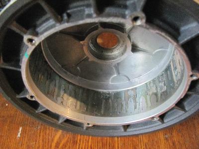

Просто класс магнитов больше, они новые, и на 0.5 мм толще, я че дурак силумин китайский стачивать ещё больше... почищу от клея хорошо и хватит, если окажется недостаточно и не встанет статор или будет цеплять - сделаю дичь и подточу железо статора на несколько соток на токарном. Но зазор большой там магнитный в стоке, 0.5 на сторону не повлияет. А растачивать ротор там некуда, он из силумина и тонкий и тогда действительно придется менять конструкцию - магниты делать шире родных, окружность уйдет уже по длине и нет технической возможности ротор растачивать, там стандартный токарный станок не подойдёт
Я и так уже в этот мотор ввалил слишком много времени чтоб он реально поехал - перемотка, замена фазных, подшипников, термодатчик, проливка теплопроводным лаком, система охлаждения и продувки от влаги, теперь вот за магниты взялся...

Катушка толкается от магнита же, соответственно магнит толкает еë в ответ с такой же силой, при условии, что она у него есть. Т.е. ограничение может быть как со стороны катушек, так и со стороны магнитов. Получается ответ на ваш вопрос "будет ли мощность другой если магнит поменять" зависит от случая, в моем случае будет, т.к. катушки сильные, сам мотал, а магниты дерьмо ржавое

Нет смысла рассматривать все крайние случаи, существующие во вселенной. В текущий момент у Вас на руках мотор, который даёт 70вт со 100вт в катушке. Поменяв магнит на в 2 раза более сильный Вы не увеличите мощность мотора с 70 до 140вт, и даже до 71вт скорее всего не увеличите, так и останется 70Вт.

Понятно, что им не понятно, а мне не понятно что они написали))) понятно одно если есть магниты - то их нужно заменить, а нахрена - это уже просто я хочу их заменить на новые и буду точно знать что они 120° держат, увеличивать я не буду в 2 раза ничего, просто более сильные поставлю и на 0.5мм зазор сдвину, а то он прям реально большой там, 3мм точно есть (по 1.5 с каждой стороны) мои действия не изменяют сильно ничего и думаю расчеты не нужны тут.  Это скорее больше обслуживание, чем модернизация какая-то там супер,  о которой они пишут

[user]Kostan[/user], увеличив толщину магнитов на 0,5 мм,  ничего вы не выиграете. Но если вам нужно заменить магниты, почему нет. А вообще-то и метод "научного тыка" бывает приносит хорошие результаты.  :-)

Цитата: Kostan от 12 Сен. 2022 в 13:33Понятно, что им не понятно, а мне не понятно что они написали))) понятно одно если есть магниты - то их нужно заменить, а нахрена - это уже просто я хочу их заменить на новые и буду точно знать что они 120° держат, увеличивать я не буду в 2 раза ничего, просто более сильные поставлю и на 0.5мм зазор сдвину, а то он прям реально большой там, 3мм точно есть (по 1.5 с каждой стороны) мои действия не изменяют сильно ничего и думаю расчеты не нужны тут.
Если вы знаете текущее (до замены магнитов) Kv мотора, то замерьте его после переделки и сравните. Во сколько раз оно уменьшится (упадут обороты) во столько раз увеличилась рабочая индукция в зазоре со всеми вытекающими последствиями. (скорее всего Kv не изменится или уменьшится в 1.05..1.1 раза (начальная индукция высокотемпературных ниодимов вроде-бы чуть меньше чем у низкотемпературных))
Пишите что у вас магниты на силумин приклеены, может вы ошиблись, под магнитами стальное кольцо должно быть, иначе это "фальшивый" мотор.

Цитата: Kostan от 12 Сен. 2022 в 14:28мотор маленький от самоката сяо ми - он тоже из дюрали
там есть стальное кольцо. Просто его не видно, оно немного утоплено.

Тогда тем более идея с расточкой ротора зашквар полный, если ротор из дюрали, значит точно не буду его трогать, только магниты заменю
