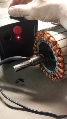

но вот продувка через кулеры мощные - это всë равно прямая связь со средой
А почему прямая? Я ставлю "кривую" :ah:
Коробка предотвращает попадание воды под дождём. А фильтр задерживает пыль.

Тот, кто использует мотор в пределах номинала, тому до лампочки. Я не про это, а про оптимизацию мотора, я его давно перемотал, фазные заменил, охлаждение сделал, теперь вот пытаюсь разобраться что ещë можно улучшить, и дальше остаётся уже только магнитная тема вся эта. Со статором я ничего не делал и с магнитами, а там много переменных.  Это более чем достижимо, сейчас же я езжу спокойно без проблем на 7.5 кВт с 3 кВт мотором, а в стоке этот мотор 3кВт с трудом мог переварить
Да это всë конечно круто, но если заузить вент трубу до ∅ 3-4мм, то для кулера это будет = полному перекрытию трубы, в то время как в моей системе идет прокачка через такой микро шланг под давлением... Конечно если подвести трубу 30мм и дуть в неë серверным вентиком - это намного лучше, чем мой вариант, но самокатный мотор сам как эта труба 30)))
Конечно может поставить на ось втулку и крышку новую сделать (делают так) и огромный подшипник и получается что внутри подшипника эта втулка и можно завести фазные 10мм² и ещë место останется под шланг ∅20мм, но выглядеть это всë будет ужасно и торчать во все стороны, проходили уже, радость длится до первого падения, потом восстанавливать это всë барахло...
Ну Во-первых, эта система перекочевала на евел с РУ моделей, которые долбятся ежеминутно. И что то сломать там сложно, скорее вел развалится на составляющие чем сломается капролон и поликарбонат :ah:
А вот с сечением да, чем больше, тем лучше. Много чего перекачивать приходится.

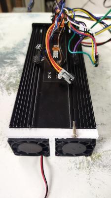

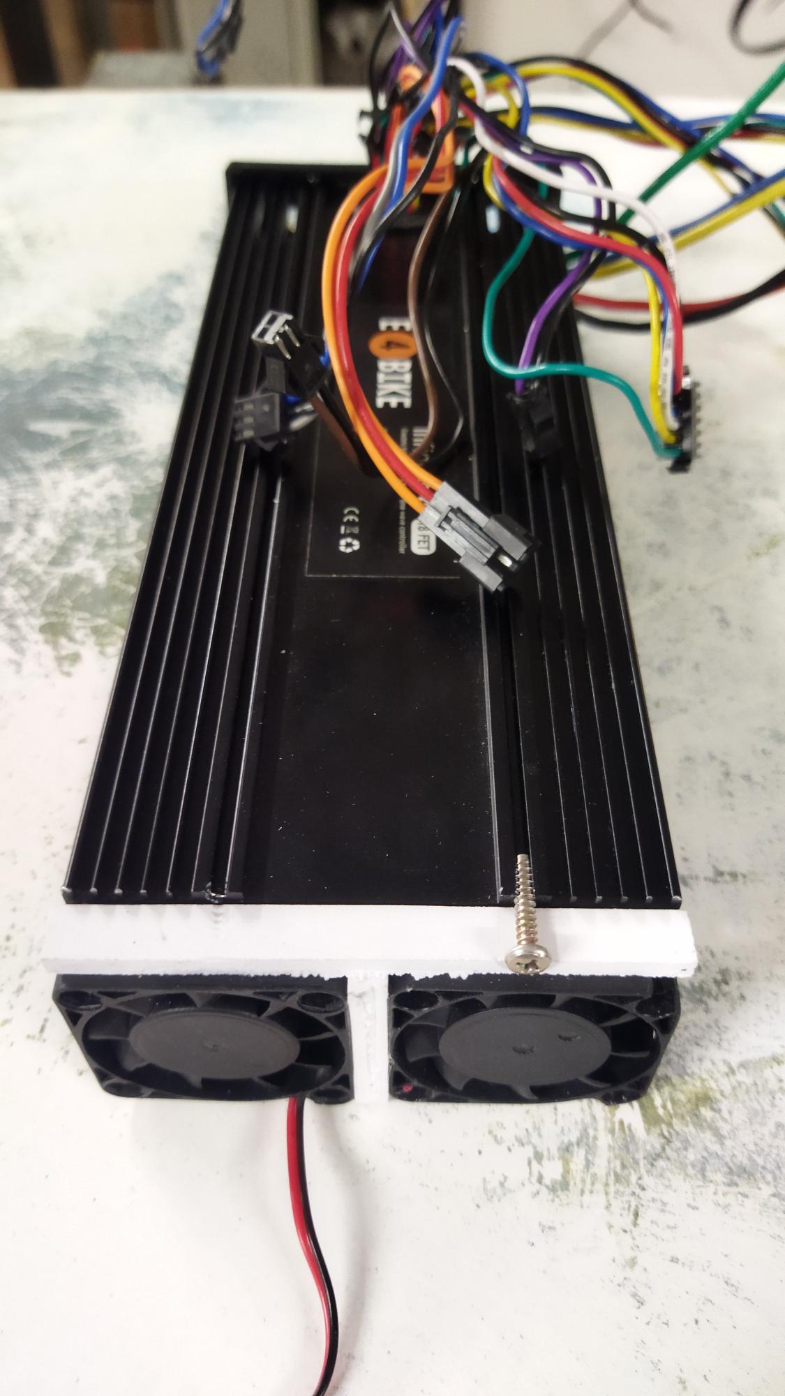

Да я серьëзно, после форсирования и замены контроллера на 18фет (и его разгона там продувка и пролужено всë плата и шунты и провода 8авг) пробег на той же батарее увеличился - парадокс, но это так. А стоимость системы охлаждения и работ по еë монтажу я победил, никаких переделок не требуется чтобы установить мою продувку, компрессор за 1700р самая дорогая часть в этой системе, работы может выполнить любой с прямыми руками
