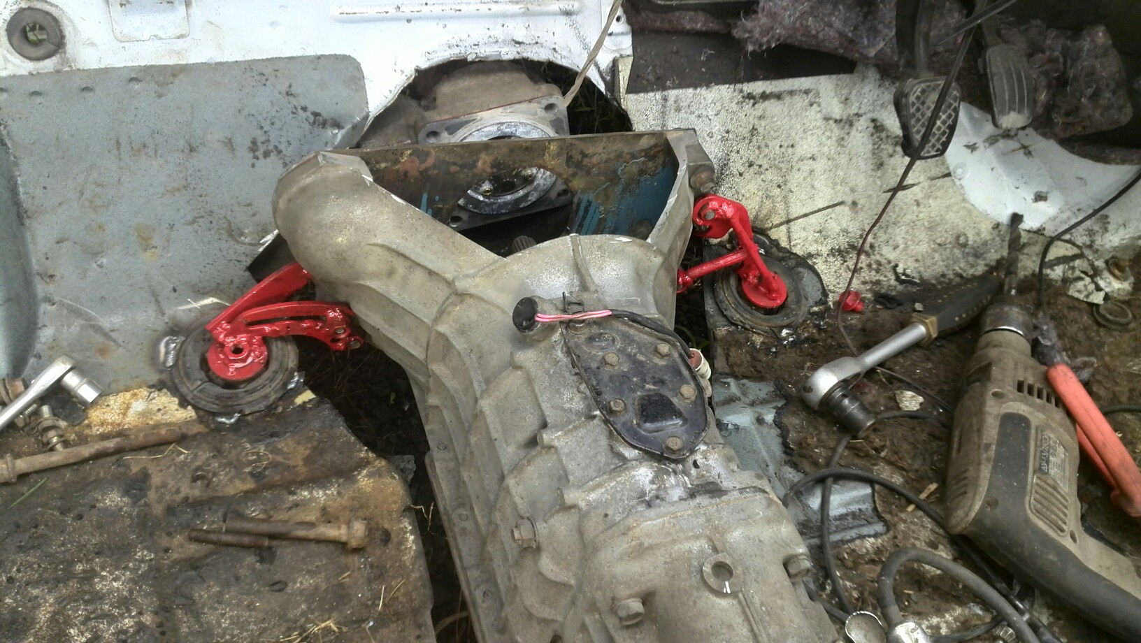

Так, короче. Красоты не будет :-D
Берем сварку, болгарку, и все что под руки попадется. Собственно охапка дров и плов готов.
Прихватываем хорошенечко, встаем на кпп и прыгаем на ней для проверки. Потом еще (охапку дров) усилений парочку довешиваем. Снимаем пока не остыло, обвариваем. Красим пока не остыло с баллончика. В красный. Красная значит гоночная, это не обсуждается. Ставим пока не остыло. Готово.
Не прикручена. Отверстия подушек позволят регулировать кпп во всех направлениях. Можно и вверх через шайбы. Короче регулировка в 5 направлениях. Делал так на случай косяков, ибо переделывать не хочу.
В будущем для снятия, придется сначала откручивать лапы, а потом ронять кпп вниз. Для тех кому это неудобно не рекомендую смотреть в сторону ауди. Ну а я, переживу, на 10 минут дольше снимать это не страшно)
Вес очень мал, подушки думал мягче будут, но от моих прыганий они не особо проминались, задняя вообще проседала здорово.

Эт снимать в случай чего через салон?
chetverg
Блин, я же все по русски очень подробно расписываю. Кпп сниматься будет вниз. Как она будет через салон сниматься если туннель будет зашит основательно?
Не нужно засорять бортовик, читайте внимательнее.

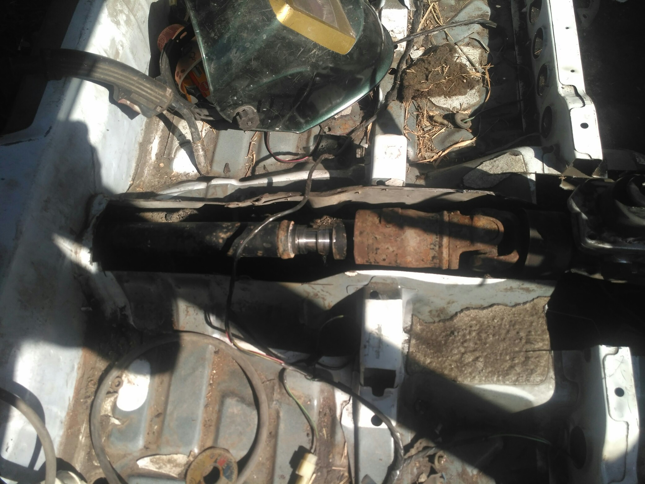

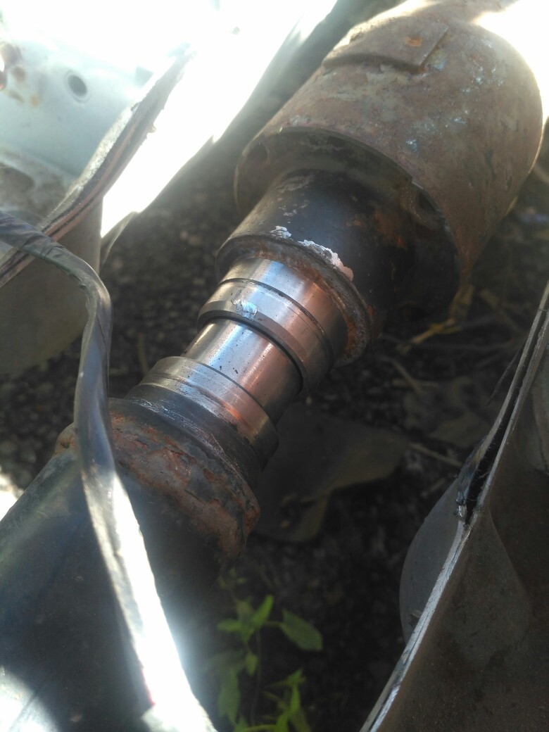

Обрезал часть кардана болгаркой ровненько. Разметку делал с листом А4 маркером. Поставил проставку, поставил заднюю часть кардана родного на место. Передний обрезок воткнул в коробку да состыковал все дабы померить как оно. Идеально)
Но если сейчас сращивать, то потом его снимать чтоб снять коробку, а коробку надо снять чтоб срастить с мотором ее. А вал стыковочный я вчера благополучно забыл. Забиваем на джастика болт пока что, вал будет пойдет работа. Не хочу кардан скручивать лишний раз, я ленивый лучше другую машину поделаю. Из 5 машин есть что выбрать и с каждой надо что-то делать.

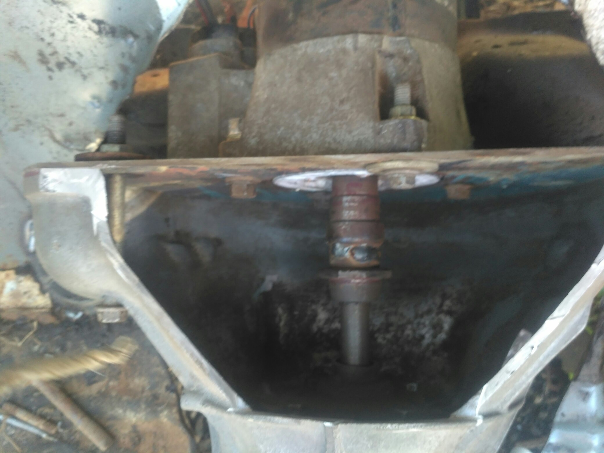

Состыковал мотор с коробкой окончательно. У первичного вала есть биение, 0.05мм :dance: Лучшего я и ожидать не мог. Думаю многие знают как детали при сварке ведет, пресс помог свести это дело к минимуму.
Забабахал еще один болт крепящий пластину к кпп.
Взвесил. Мотор с коробкой и кулисой 35кг ровно. Не плохо.
Установил агрегаты в джастика, прикрутил к подушкам. Регулировать ничего не пришлось, все встало чики пуки.
Только что закончил, второй час ночи. Кардан еще не сращивал, поздновато уже.

Все утро сращиваю кардан. Как же это сложно правильно сделать. Только по биению выйдешь нормально в 5 сотых хотя-бы, приварился, и на тебе 15-50 сотых. Короче привариваю кусок правлю молотком когда остынет и по новой. Скоро финишь с карданом, но надо позавтракать.
chetverg
Срастил. Запилим акумы затестим

Биение кардана 0.04.
