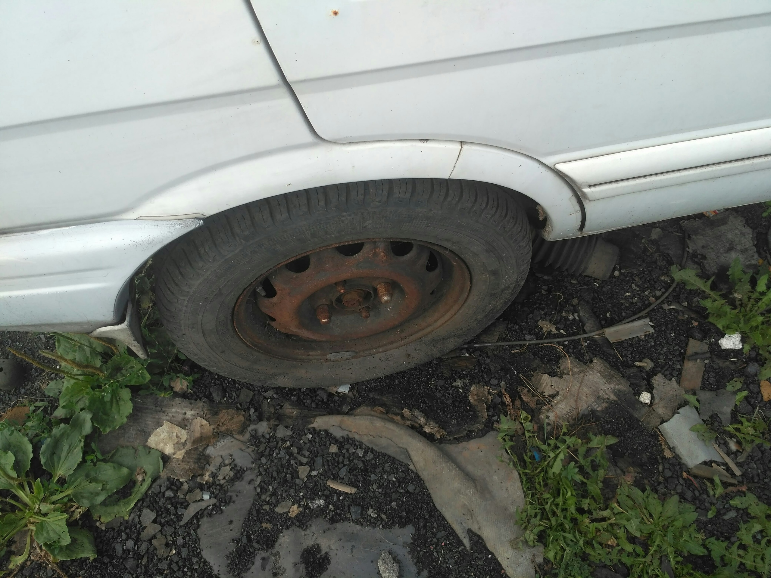

Колеса атас. Резина в трещинах спереди разная лысая короче капец. 2 спускают.

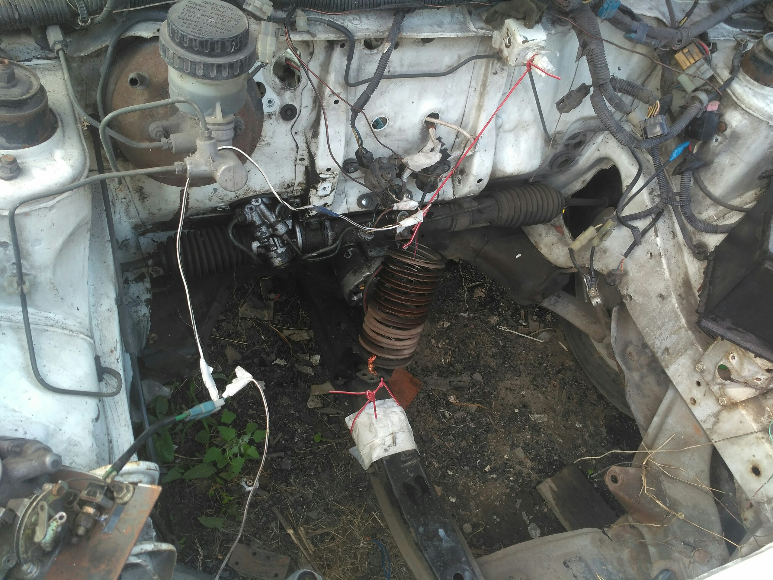

Дроссель, пока так.
Реостат и реле. Рейка выплевывает остатки масла на сопротивление, ароматизируя обстановку.
Подсобрал, дворники еще не нашлись, не заработали. Проводку резать потому пока не стал.
