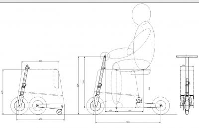

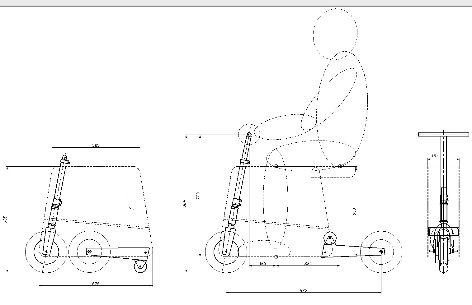

Чемоданное настроение.  :kidding:
Вот заставил присесть ...
Идея использовать жесткие стенки (из хорошей фанеры например, и не обязательно такой формы), и узлы китайского алюминиевого самоката.
А снаружи обтянуть чем то типа винилкожи и обклеить наклейками как на старых чемоданах.  :wow:
При этом предмет может быть очень даже серьезным. 10" МК на пневме, для батареи места навалом...

Цитата: Инженер механик от 17 Июль 2019 в 14:41Чемоданное настроение.  :kidding:
Отлично! Только "багажник" бы побольше, там органайзер уместить, ремкомплект, ну и вообще литров 30 чистых чтобы получалось - вообще конфета была бы в моём извращенном понимании.
