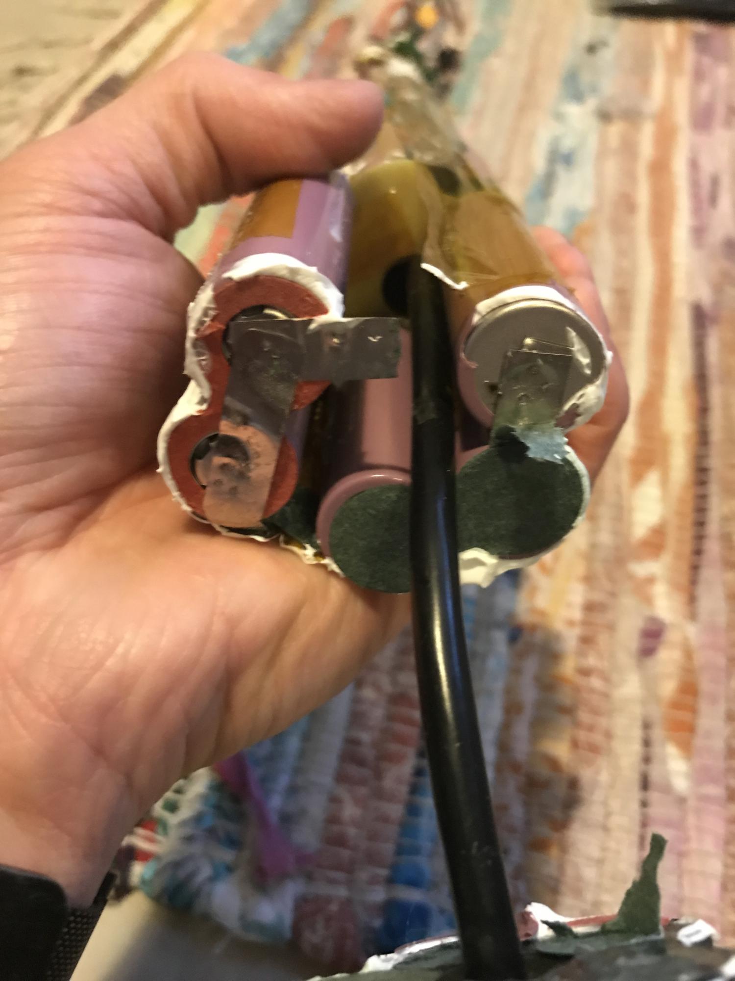

Хороший самокат, там действительно 36 вольт.  Тянет как сумашедший, запас хода до 30км. Но есть минус, если он падает на ручку, то от нагрузки внтури батарейки могут оторватся дург от друга таким образом сама батарея престает работать.

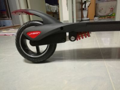

Амортизаторы задние есть.

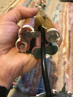

Вот как выглядит батарея после падения самока та на бок, вот эти пластины спайки разрываются.

В термоусадке такого не будет

Эти батарейки находятся в кожухе пластиковом(он не разборной пришлось разрезать) в котором есть пространство для люфта, о какой термоусадке идет речь?  если производитель так тупо запаковал батареи то с этим ничего не поделаеш, это недоработка серийная.
